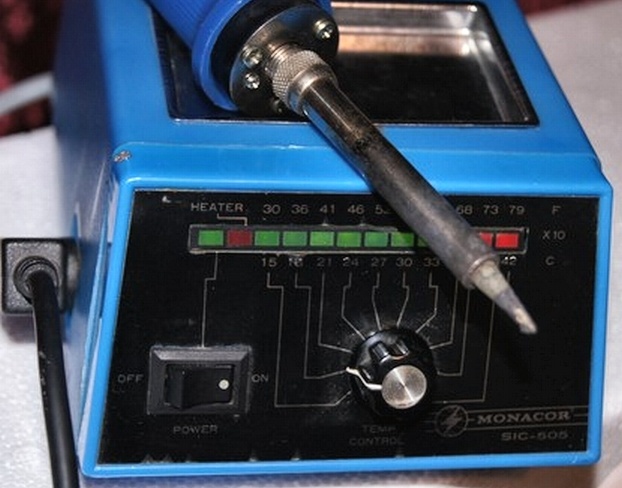

(#) szucsi57 hozzászólása Nov 10, 2012 /
Szevasztok!
Vásároltam az E-bayen egy MONACOR SIC-505 típusú forrasztó állomást (lásd a csatolt ábrát), amely kísértetiesen hasonlít az egyik Solomon állomáshoz (SL20-N).
A vásárolt páka 3.50 Eur volt, de hibás. Azt írják, működik, de mindig a maximális hőmérsékleten. Több kérdésem is lenne és kérem, hogy segítsen aki tud.
1.) Általában mi szokott tönkremenni ezekben a szabályozó áramkörökben? Tirisztor, triak, műv. erősítő?
2.) Hasonló állomáshoz rajza van valakinek? Pl.az SL20-N-hez?
3.) A JLT-02 rajzot már láttam. Elképzelhető, hogy a teljesítmény szabályozója ennek is hasonló, csupán a LED-soros kijelzővel kiegészítették és az tulajdonképpen egy föggetlen kiegészítés?
Köszönet és üdv mindenkinek!
