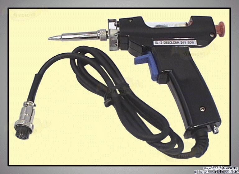

Sziasztok !
A képen szereplő pákához látott valaki valahol alkatrészeket ? Szűrőt szeretnék venni hozzá. Köszönettel ! - istván
