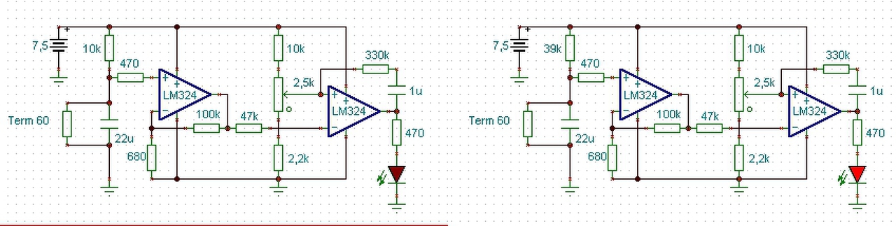

(#) Tardief hozzászólása Júl 7, 2015 /
Kipróbáltam Attila86 állomását úgy, hogy R8-at(220k) kicseréltem 33k-ra és R2-t(10k) pedig 39k-ra.
Így fűti a termisztoros Hakko klón pákát és szabályozható is, de a hőmérsékletkijelzés nagyon elmászik.
(#) szili83 válasza Tardief hozzászólására (») Júl 7, 2015 /
Nem lehet bekalibrálni az R30 trimmer segítségével?
(#) Ge Lee válasza Tardief hozzászólására (») Júl 7, 2015 /
A hőmérséklet intervallum is elmászik vagy csak a kijelzés?
(#) Tardief válasza Ge Lee hozzászólására (») Júl 7, 2015 /
Az intervallumot be lehet külön álltani. (150-450)
Kb. 20 fokra melegítettem a pákát és ott beállítottam, hogy a kijelző is 200-at mutasson, de csak ezen a hőmérsékleten mutatják ugyan azt a számot. Ezt nem tudtam R30-cal beállítani.
(#) Ge Lee válasza Tardief hozzászólására (») Júl 8, 2015 /
Akkor működik úgy ahogy gondoltam, ez a lényeg. A kijelzés engem nem érdekel, van skála a potin.

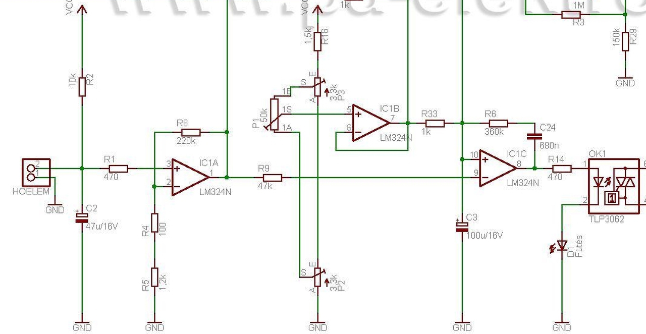

(#) Ge Lee válasza szili83 hozzászólására (») Júl 9, 2015 /
Tulajdonképpen ugyanarról az áramkörről beszélünk. Ha megnézed amit rajzoltam és az Attila félét akkor látszik hogy ugyanaz a kettő, csak abban meg van bufferelve IC1B-vel a poti amire semmi szükség nincs, mert nélküle is remekül működik. Tehát elég egy dual OPA, az enyémben csak azért van az LM324, mert éppen az akadt a kezembe az építéskor, meg talán ilyen nyákot találtam éppen és nem volt kedvem másikat rajzolni.
(#) kokimy válasza Ge Lee hozzászólására (») Júl 9, 2015 /
Melyik a Te kapcsolásod, az első? És jó neki a 8V-os feszstab IC? vagy pedig 7.5V kell neki, egy stepdownnal?
Illetve hogy van a páka meghajtása? Milyen triak és tirisztor kell bele? Mint attila86éba?
Hova lehet berakni egy trimer, amivel úgymond lehet kalibrálni a skálához apákát? Mert mi van ha a kettő páka eltér egymástól? Egy ilyen opcuió érdekelne. És HAKKO ez igaz? Mert gondolkodom, hogy én is veszek egyet, mert itt dicsérik, azt hiszem Te is azt írtad pár hete, hogy jó cucc. Köszi!

(#) Ge Lee válasza kokimy hozzászólására (») Júl 9, 2015 /
Most komolyan. Ez nem egy bonyolult kapcsolás ami ne lenne átlátható. A rajzot már csatoltam, de akkor itt van még egyszer. A táp nem kritikus csak hozzá kell állítani a potis feszosztót. Nekem azért ennyi, mert nem volt 7808 éppen a fiókomban, viszont 7805 volt egy marékkal, így megemeltem a lábát egy 3,3V-os zénerrel. A poti és az osztó értékei is azért ekkorák, mert ez volt az egyetlen olyan értékű potim ami sehova sem kellett, így felhasználtam ebbe. De ha neked 1k-d vagy éppen 10k-d van az is jó, csak hozzá kell igazítani a két ellenállást.

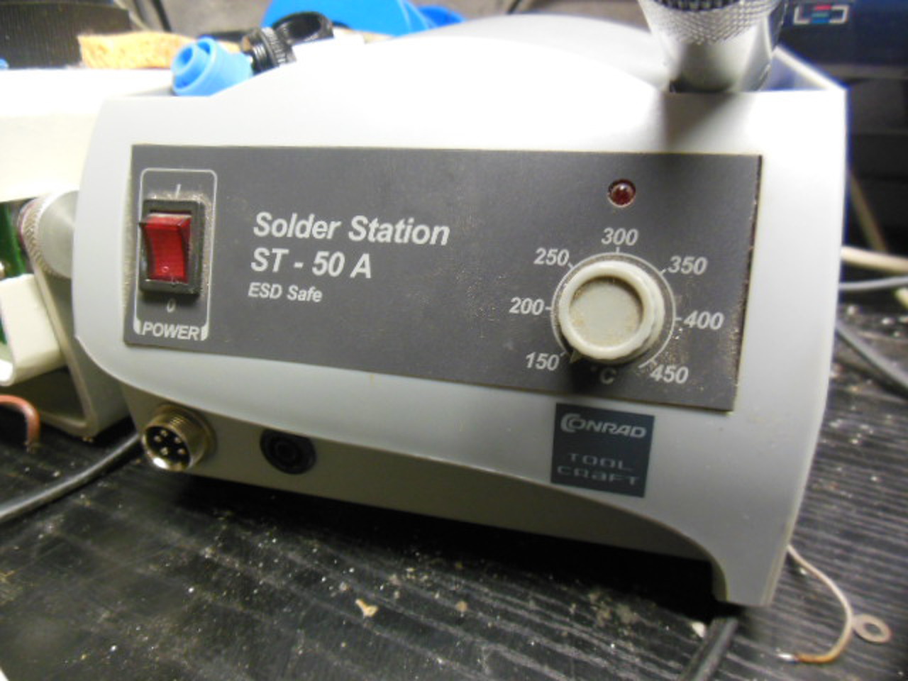

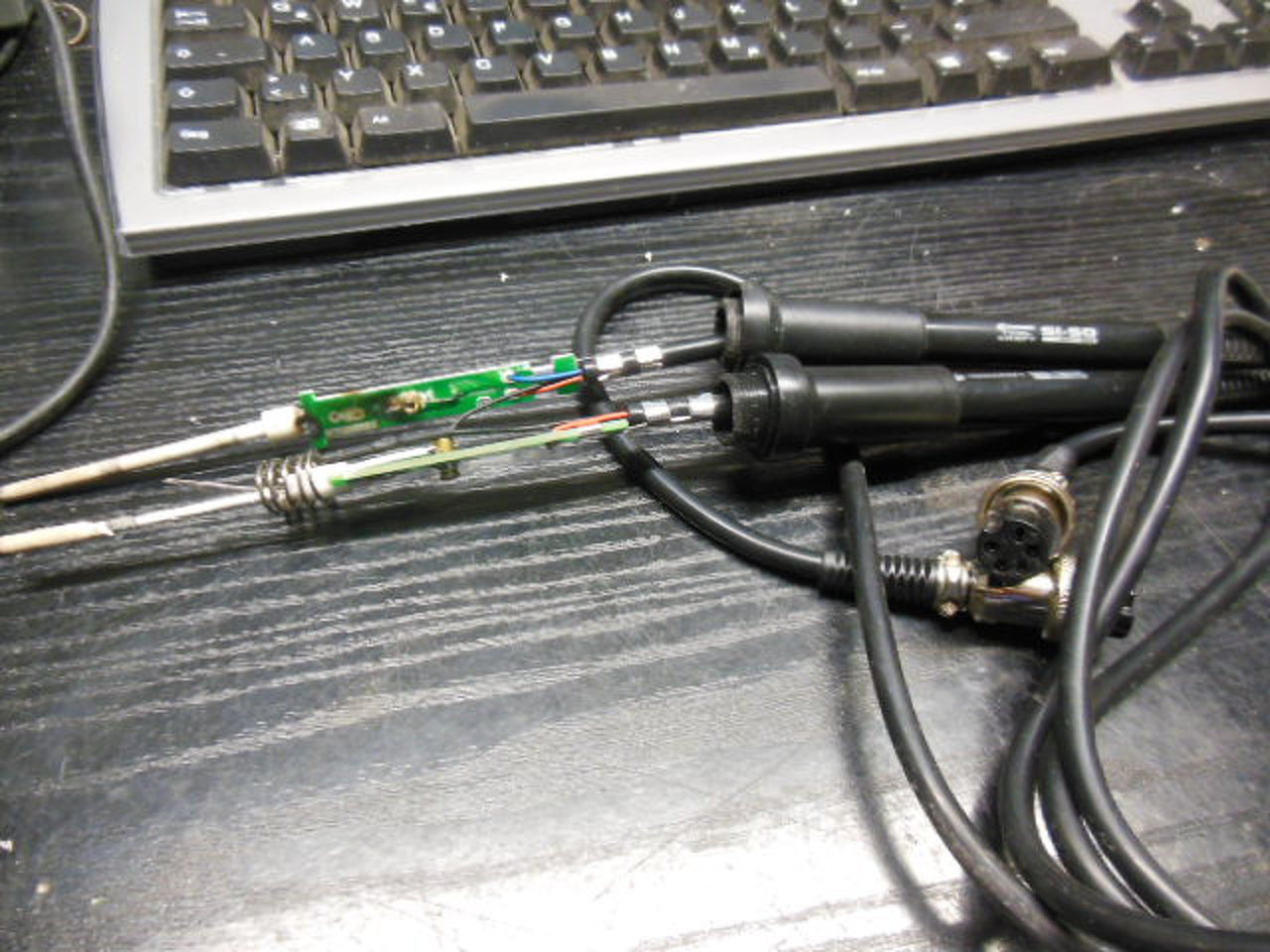

(#) q765 hozzászólása Júl 13, 2015 /
Megadta magát a pákám az imént. Egyáltalán nemesett jól. Ez egy egyszerű conrados állomás pákája. Már máskor is csinált ilyet, akkor az egész pákát cseréltem ugyanarra. Kilazult a csavaros teteje mikor forrasztottam, és mozdítottam rajta. Kettétört a porcelán fűtőbetétje..
24V; 50W. A képen látszik a csatlakozója, nemolvastam végig a fórumot. Tudnátok ajánlani valami pákát a helyére, ami jöbban bírja? Ez kb 1 éves.

(#) Bakman válasza q765 hozzászólására (») Júl 13, 2015 /
Weller, WHS-40. Évek óta nyúzom, meg vagyok vele elégedve.
(#) q765 válasza Bakman hozzászólására (») Júl 13, 2015 /
Ez komplett állomás. Valójában csak pákát keresnék hozzá. Nemnéztem még körbe sohasem. Ezt az állomást lassan 8 éve használom. Nem is tudom, hogy mi kompatibilis vele.

(#) ktamas66 válasza q765 hozzászólására (») Júl 13, 2015 /
Ilyen messzitől nézve akár Hakko 907 klón is lehet. Fűtés.
(#) Ge Lee válasza q765 hozzászólására (») Júl 14, 2015 /
Tudni kellene milyen szabályozó van benne, mert ahhoz tudsz pákát választani. De ha visszaolvasol elvileg bármelyik pákát működésre lehet bírni az adott állomással némi mókolás után. A csatlakozója alapján valóban eléggé hasonlít egy hakko klónra, olyat 1500 pénzért már kapsz az ebay-en.
(#) Ge Lee válasza Ge Lee hozzászólására (») Júl 19, 2015 /
Volt a napokban annyi időm hogy elindítsam a hakko klónt a szabályozómmal. Csak annyit csináltam hogy párhuzamosan kötöttem egy 22k trimmert a 100k-val, amit olyan 10-12k környékére kell állítani. Működik vele szépen, de a hőfok nem teljesen passzol a skálához. Két lehetőség van, vagy szórakozok még vele ha lesz időm, vagy rajzolok mellé a hakko-nak is egy skálát. Így egy átkapcsolóval megy a hőelemes és a termisztoros páka is.
