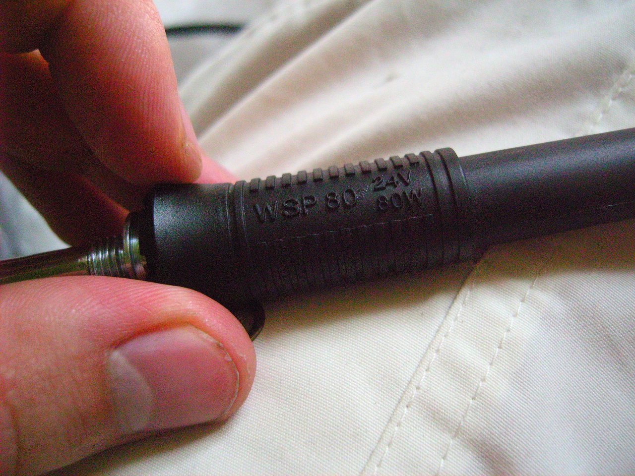

Rendeltem egy Weller WSP80 forrasztópákát ebayról: Weller WSP80
A problémám az, hogy Kínából jött, ezért megszeretném állapítani, hogy biztosan nem hamisítvány-e.
A kínai eladót megkérdeztem erről, azt mondta, hogy eredeti és egy raktárkészlet felszámolásából származik. A páka egyébként tényleg eredetinek tűnik, van hozzá doboz (Made in Germany felirattal) és leírás is, de mégiscsak gyanús az a Kína... Csatoltam róla néhány képet. Az furcsa egyedül, hogy a fűtőbetétben nincs szűkülés, de lehet gyártottak ilyen végig egyforma átmérőjűt is. Valakinek esetleg nincs valamilyen tippje mivel lehetne megállapítani az eredetiséget?
(#) vzoole válasza mate_x hozzászólására (») Aug 9, 2015 / 1
Eredeti lesz az... Az újak így néznek ki, jónak látszik a minőség, és a hamisítványok márkaneve eltér.
(#) Johnny0004 válasza vzoole hozzászólására (») Aug 10, 2015 /
Üdv! Az miért lehet, hogy a régi WSP betéteknek a gyári száma 711-re végződik, és a cső felétől szűkül a betét (kép), míg vannak olyanok amelyeknek a dobozára rá van írva Robust és 837 a gyári szám vége, ezeknek egy vastagságú végig a betét csöve (Bővebben: Link)? Ezek is eredetiek? Mate_x pákájának a dobozán is rajta van, hogy Robust. Újabban meg kék feliratosak a dobozok (Bővebben: Link).
Vagy ezeknek semmi jelentősége mindegyik eredeti vajon?

(#) vzoole válasza Johnny0004 hozzászólására (») Aug 10, 2015 / 1
Szerintem az egész csak gyártás optimalizálás.
Eredetileg megtervezték szűkített nyakkal, aztán rájöhettek, hogy egyenes csővel is szinte ugyanolyan jó és egyszerűsítettek.
