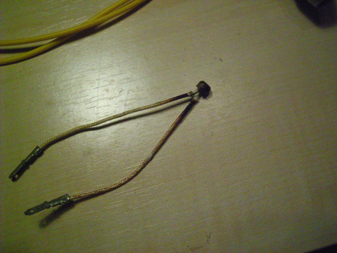

(#) mate_x válasza Johnny0004 hozzászólására (») Szept 28, 2015 /
Most megnéztem még egyszer, úgy van, hogy a hőelem külső "teste" lényegében a negatív pólusa a hőelemnek, és mivel ez a külső test van kapcsolatban a pákacsúccsal, ezért a csúcs és a hőelem negatív pólusa össze van kötve, úgy hogy van köztük egy bizonyos ellenállás. Ez az ellenállás attól függ, hogy mekkora oxidált réteg van a hegy és a hőelem között. A hőelemről csatoltam egy képet, egy szétszedett pákából van.

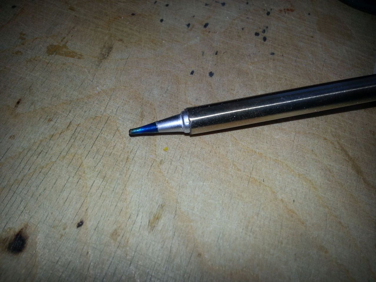

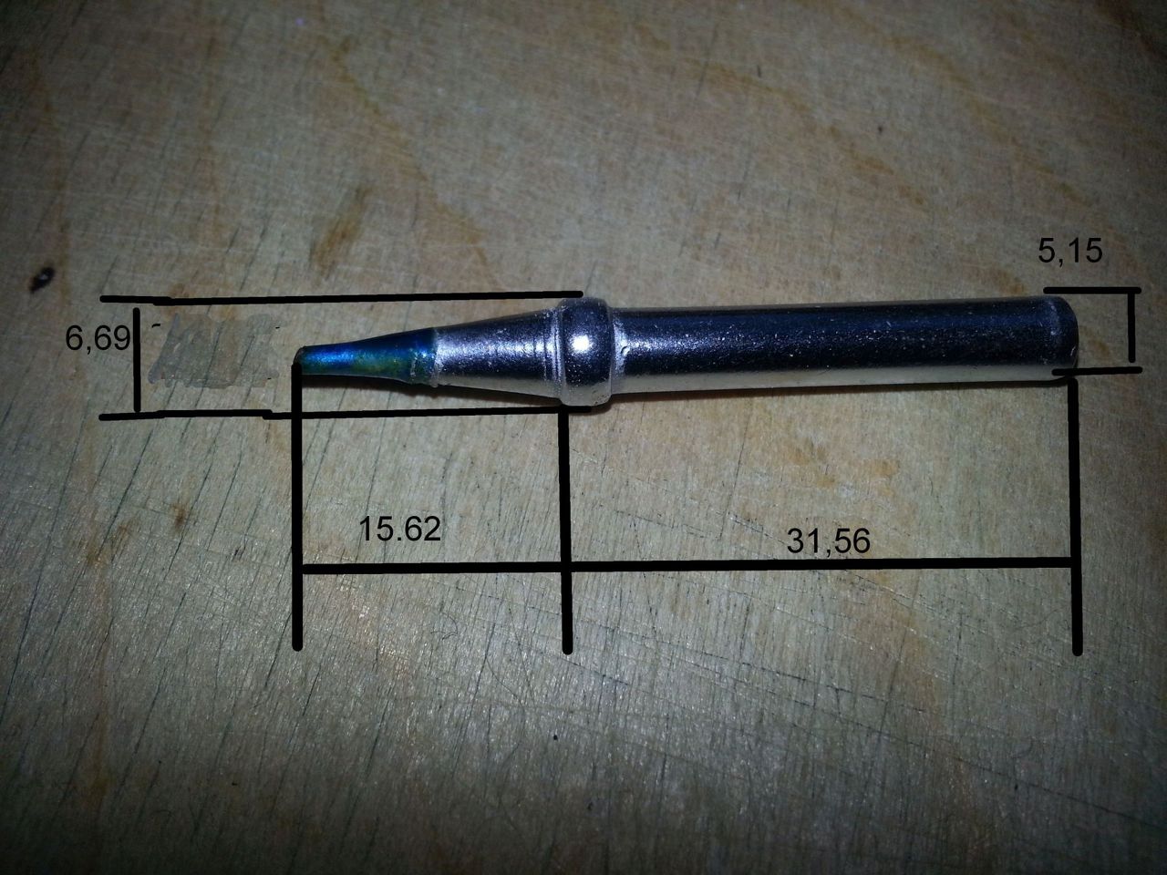

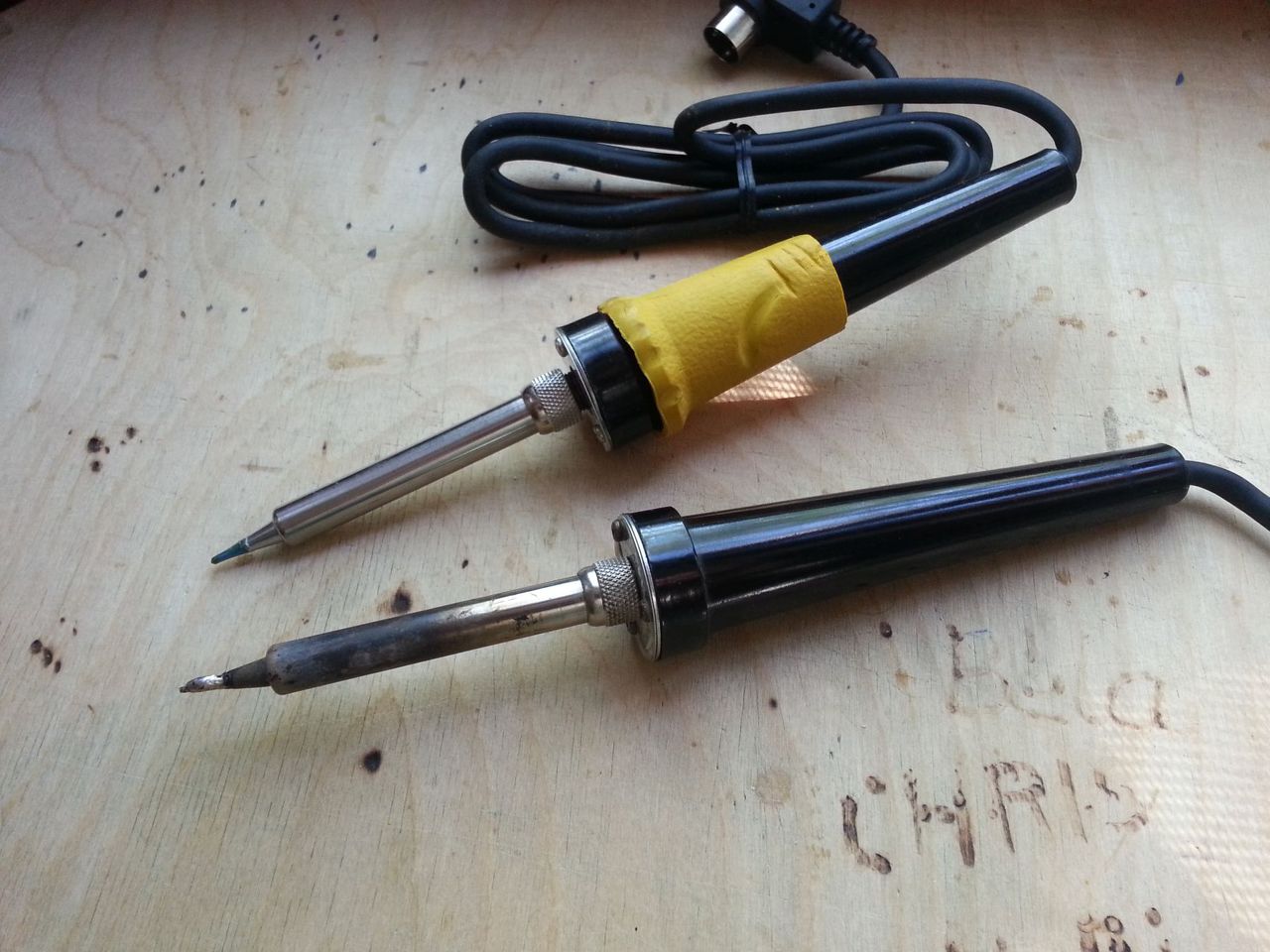

(#) Kolyok979 hozzászólása Okt 2, 2015 /
Sziasztok! Segítésgeteket szeretném kérni, hátha látott már valaki ilyen pákát és meg tudná mondani ,hogy milyen hegy való bele. Kb. 12 éve szereztem és eddig nem nagyon foglalkoztam vele, de fellángolt bennem ismét az építési vágy. A gyárilag benne levő hegyet más formájúra/fajtára szeretném cserélni. A páka a vzolee féle vezérlővel teljesen műkődőképes a Solomonhoz megadott paraméterekkel. Van belőle kettő az egyik még teljesen új, bár a rajta levő gumit megette az idő. Mivel számomra teljesen rendesen működik, ezért nem terveztem új páka vásárlását, de ezeket a hegyeket viszont lecserélném bizonyos esetekben. Ha valaki tudna segíteni azt megköszönném. Gondoltam megadom a hegy méreteit is. Gyors paint megoldás ezért a minőségért elnézést kérek.
(#) Ge Lee válasza Kolyok979 hozzászólására (») Okt 2, 2015 /
Ránézésre a páka és a hegy is Solomon, de most nincs előttem hogy méreteket tudjak nézni.
(#) Kolyok979 válasza Ge Lee hozzászólására (») Okt 2, 2015 /
Ha majd valamikor lesz időd vagy leehtőséged, akkor kérlek nézd meg. Nem azonnal kell, hisz mint minden rendes embernek msot úgy is munkaidő van.
Akkor én rendetlen ember vagyok... Napokon belül nem leszek páka közelében, de sokaknak van solomonja, majd valaki megméri. Ez egyébként a régi fajta hegy, az újabbak már 1 centivel rövidebbek.
(#) Kolyok979 hozzászólása Okt 7, 2015 /
Valaki meg tudná nekem mérni a Solomon páka hegyének a paramétereit? Vajon a fentebb látható pákába belemenne? Válaszotokat előre is köszönöm.
(#) zolika60 válasza Kolyok979 hozzászólására (») Okt 7, 2015 / 1
Itt van, de te is megkereshetted volna.
