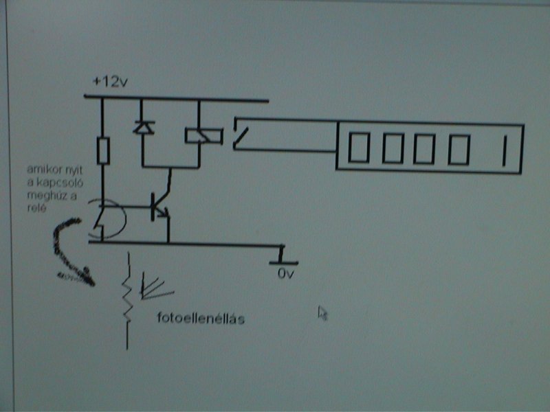

(#) Qem hozzászólása Jún 8, 2011 /
Olyan szerkezet megépítésben szeretném a segítségeteket kérni ami azt a célt szolgálja hogy fény hatására egy kijelzőn ki írja hogy hányszor látott fényt.
Konkrétabban arra lenne használva hogy egy köszörűgépen ahogy neki nyomjuk a fémet szikrát ad és ez lenne a fény forrás a szikra, és ez által számolná a munkadarabokat hogy mennyi lett köszörülve.A köszörülés kézzel történik.
Igaz akkor miért nem kézzel számoljuk?!
Azért nem mert több ezer munkadarabot köszörülnek meg egy nap alatt.
Várom az ötleteket, tippeket, hogy lehetne ezt megvalósítani.

(#) mikrokapcsolo válasza Qem hozzászólására (») Jún 8, 2011 /
szerintem használj fotoellenállást meg egy számléló áramkört!
(#) Qem válasza mikrokapcsolo hozzászólására (») Jún 8, 2011 /
Hasonlóra gondoltam én is de össze is kellene hozni.
Valami kapcsolási rajz is kellene
Számláló modulnak pl ez és már csak egy olyan kellene ami a megnövekedett ellenállásra meghúz egy relét. Kapcsrajzot mindjárt rajzolom pill
hmm nem rossz fény érzékelőt rakni ha fényt érzékel jelet küld egy relének amit a számláló modul érzékel
valami ilyesmire gondoltam. (kép)Tranyó : például NPN 2n2 vagy BFY 33
ahha egyen jár az agyunk na neki is látok alkatrészek beszerzéséhez majd írok a fejlmeényekről
Ok! szerintem 200 forintból meg is úszod
