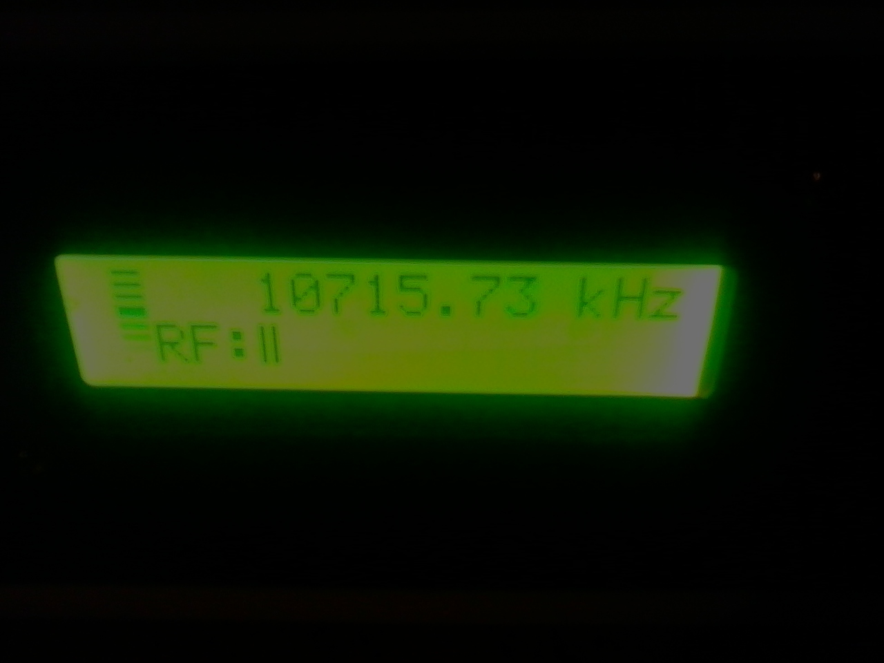

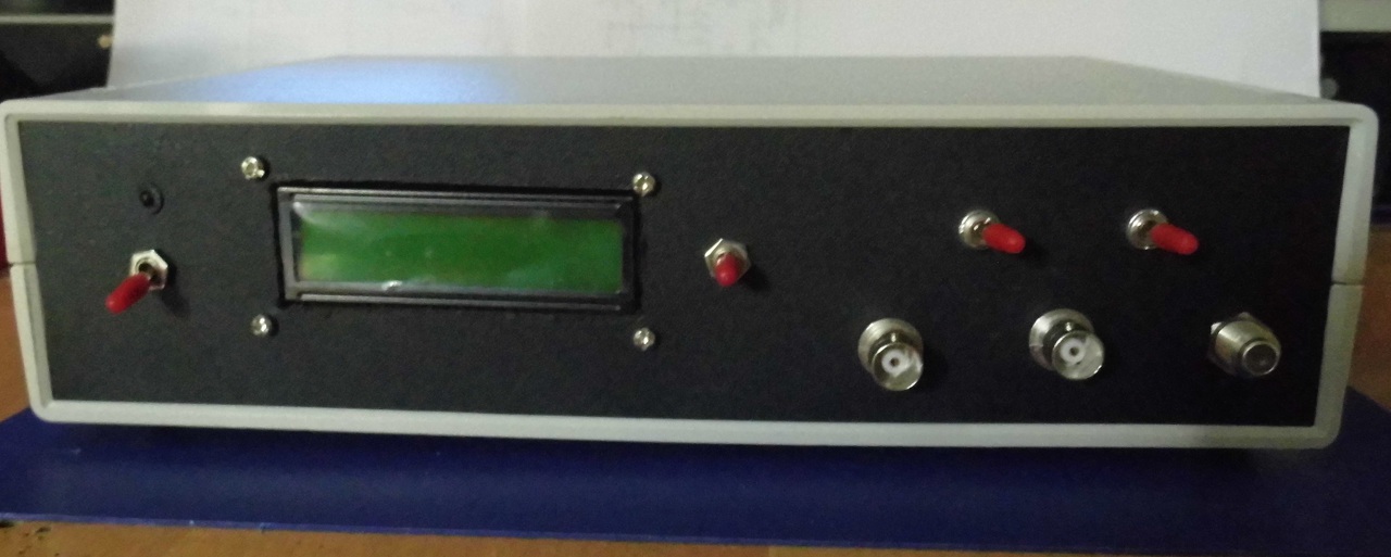

(#) sany hozzászólása Aug 13, 2018 / 1
Egy örömhír, ma a "remekművem" félig elkészült. Még nagyon sokat kell változtatni rajta. Egy kicsit félve mutatom meg nektek.
Sajnos az elkészítése során beleütköztem abba a hibába, hogy KNX-2 billenőkapcsolókat építettem be. Sajnos elég rossz minőségűek kaptam. A közeljövőben ki fogom cserélni őket.
Nagy örömömre az első bekapcsoláskor a műszer működött. Már TTL és az RF mérést végeztem.
TTL tesztjelnek a DSO-138 oszcilloszkóp 1kHz -es tesztjelét kötöttem egy krokodilcsipesszel ellátott kábellel a frekvenciamérő TTL bemenetére. A műszer stabilan a képeken látható értéket mutatta, a kapcsolási rajz -on látható időintervallum kapcsoló különböző állásaiban.
Az RF részt egy általam tavaly megépített 10,7MHz AM modulált oszcillátor oszcillátor fokozatáról levett jellel teszteltem. Az eredmény a képeken látható. Ilyenkor már oszcilloszkóphoz használható mérőfejet használtam , aminek a típusa PP-80 volt.
Egyelőre ennyit sikerült megmérni.
Az MW részt,még nem teszteltem, sajnos most nem tudok sehonnan sem MW jelet levenni.
Tudom a műszer nagyon, nagyon távol a tökéletestől,de megpróbáltam a legjobb tudásom szerint elkészíteni.
A hozzászólás módosítva: Aug 13, 2018

(#) sany válasza Kera_Will hozzászólására (») Aug 14, 2018 /
Köszi a tanácsot!
A CCIR rádiós módszert meg tudom próbálni és a távirányítót is.
Az igazság , hogy először az RF funkciót szeretném letesztelni, mert arra lenne a legnagyobb szükségem most még.
Az általam épített kvarc oszcillátorban kicseréltem a kvarcot 4.000 MHz-esre. Így a kijelzőn 3998.40 kHz olvasható.
Ez elég pontatlan ugye?
Sajnos nem tudom miből van ez a pontatlanság.
A hozzászólás módosítva: Aug 14, 2018
