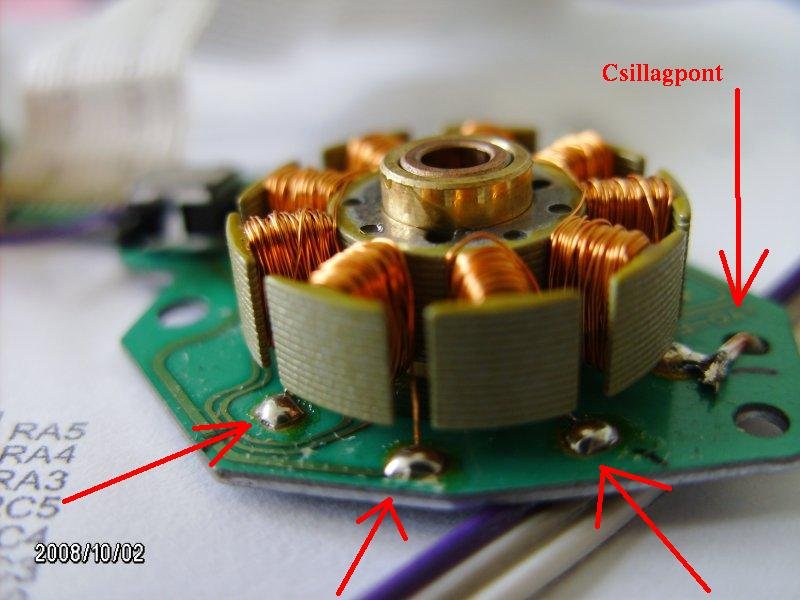

(#) Ideiglenes hozzászólása Okt 2, 2008 /
Kisérleteztem és hát lett is eredménye. Véletlenül volt itthon egy kis villanymotor, ami úgy tűnik, hogy háromfázisú, de ha tévedek, segítsetek ki. A motor csillagkapcsolású, de a csillagpont a csatlakozó sávra nincs kivezetve, ezt kis ügyeskedéssel a motor forgórésze alatt oldottam meg. Nem szeretek hálózati feszültséggel játszani az asztalon, ezért vettem a fáradságot felkutatni egy ilyen motort. ( Egy régi CDROM lemezforgató motorja ) A meghajtó fokozat 3db BS170-es mosfet tranzisztor 1n5819-es szabadonfutó diódákkal. Az egyszerűség volt a cél, és hogy lássam, működik-e a vezérlés.
A képeken is látható, hogy a 16F690-es pikkel próbálgatom a vezérlést, amit a PICkit2-höz adtak próbapanellel.
Kíváncsi vagyok, hogy mit lehet ebből a kis PIC-ből kihozni. Eddig 16F628-cal fejlesztgettem, most próbálok áttérni a 690-re.
