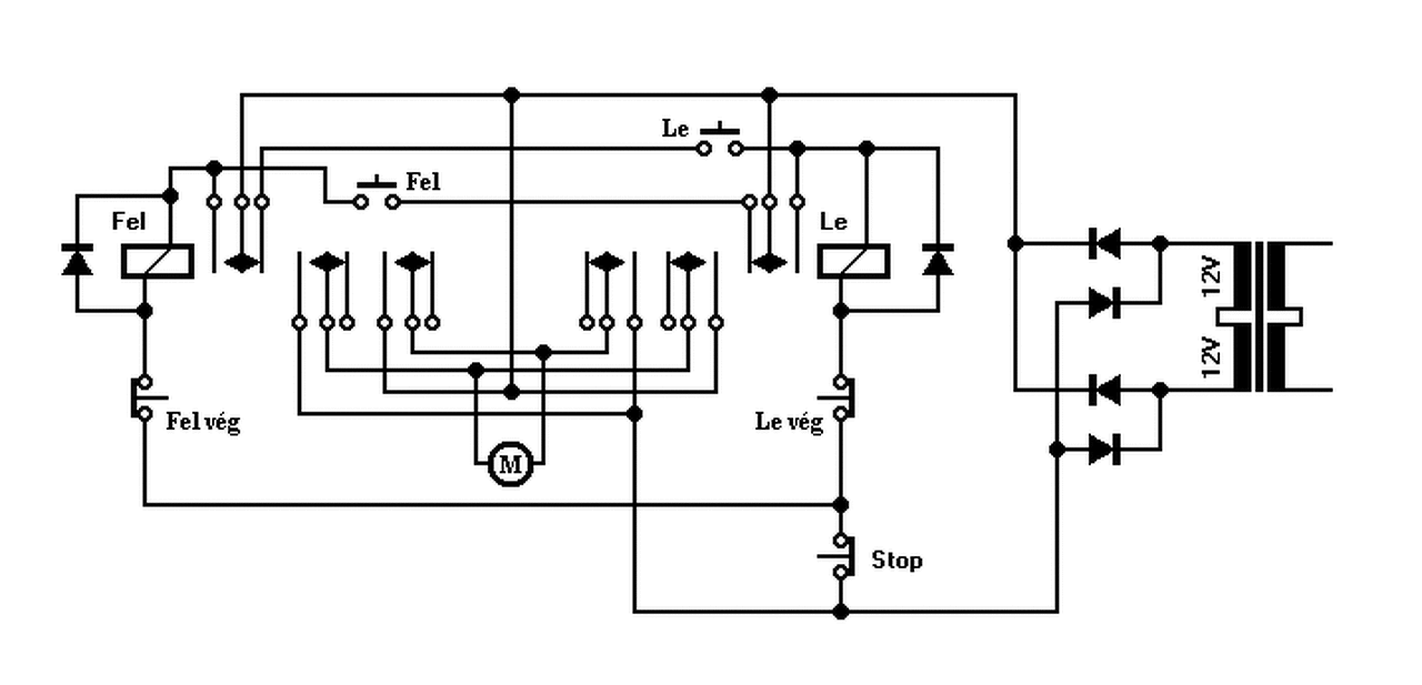

Először is (B.U.É.K.) mindenkinek! Függöny mozgató elektronika tervezésében kérnék tőletek segítséget. A mechanika el van készítve és nyomógombbal üzemel. Az elképzelésem az lenne, hogy reed relével vagy hall elemel érzékelném a ki- be irányú végállást. Egy elektronika kapcsolná a relével meghajtott motort forgás irány váltással amit egy külső impulzussal indítanék. Ennek a tervezésében kacsolási rajz készítésében kérnék segítséget. Köszönettel: villkaresz,* A hozzászólás módosítva: Jan 12, 2015
Buék, ...kiindulásképp itt egy vázlat. A végállás itt nyitóérintkező.
Két relével, keresztretesszel, stop bármely helyzetben.

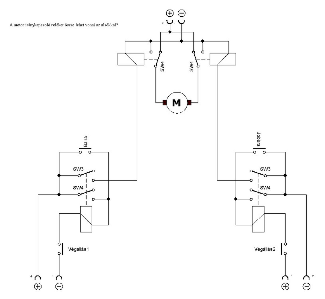

Én is pont most vágnék egy ilyen projektbe. Nekem még csak az elektronika elméleti felépítése van meg, a mechanika nincs. Te milyen módon oldottad meg a mechanikát? Tudnál képeket küldeni? Az elektronikát én egy relével oldanám meg (bár nekem csak végállásokra van szükségem). A relét két db kétállású nyomógombbal vezérelném (előnye a kapcsolásomnak, hogy lehet párhuzamosan kötve több ilyen nyomógomb párost betenni, így lehet egy a függönynél, egy meg a szoba túloldalán). A függönyt meg két db mikrokapcsoló állítja meg, ami mindig az aktuális tápot kapcsolja le végállásnál. A kapcsolásnál nem mindenhol a megfelelő jelölést alkalmaztam, de remélem érthető (pl. motor helyett csak egy ellenállás van bent)

Egy lényeges információ maradt le, ami miatt első ránézésre nem is értettem (nincs benne semmi visszacsatolás a tekercs áramkörébe). Csak amikor láttam, hogy polaritást forgatsz rajta, végül leesett, hogy ez egy bistabil relé.
Azért is jelezném, ha valaki megépítené, de laikus a témában, normál relével nem fog összejönni.
