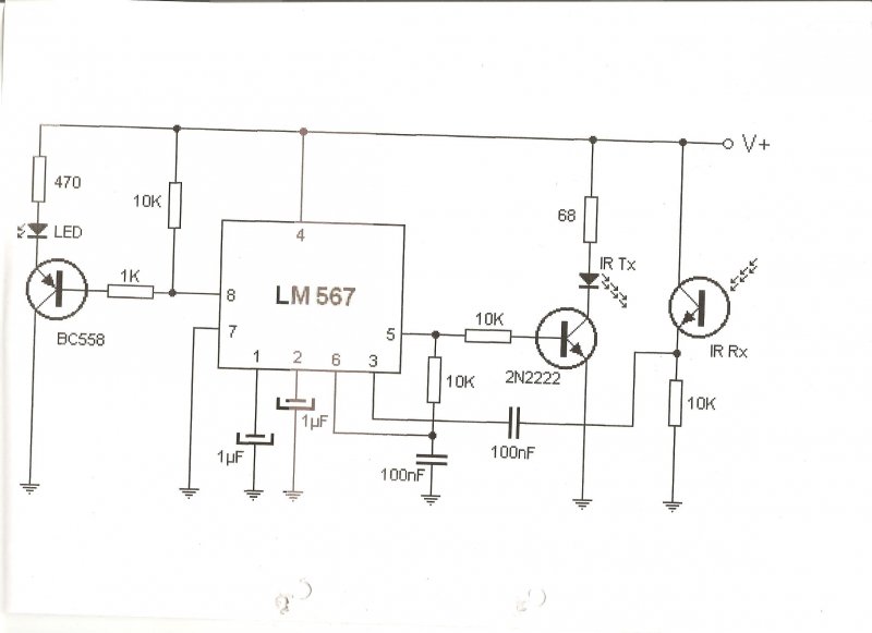

kaptam meg egy rajzot mit szoltok, jo lesz?

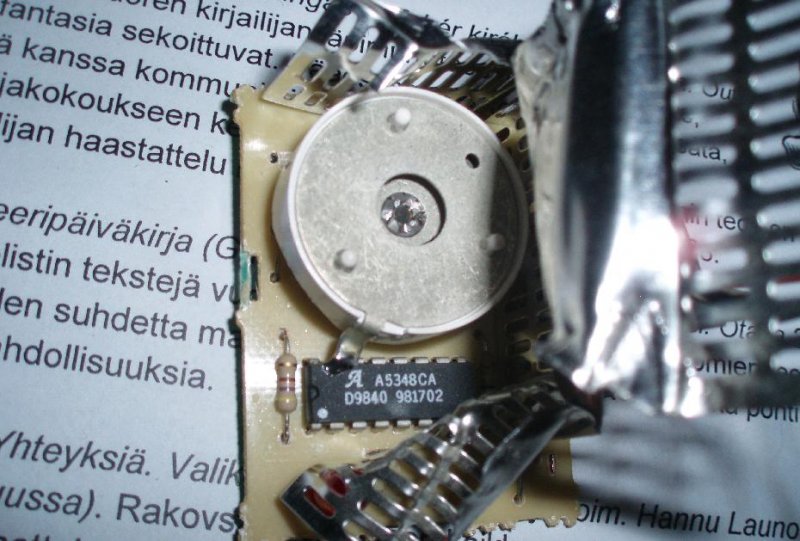

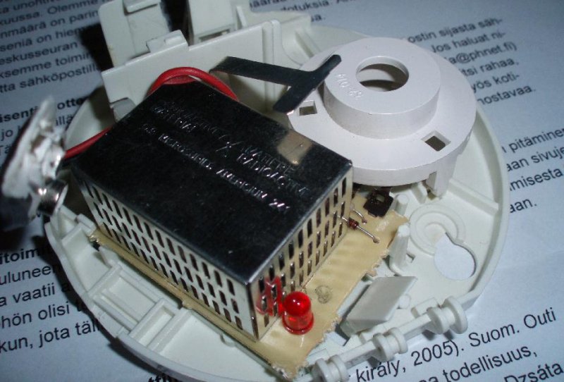

(#) huhuu hozzászólása Nov 6, 2008 /
Itt van két kép az ionizációs érzékelőről amit ígértem:
(#) matefi hozzászólása Nov 9, 2008 /
tenyleg fiuk ehez a kapcsolashoz mit szoltok...vajon mukodokepes lenne? ...fusterzekelo
(#) edgar válasza matefi hozzászólására (») Nov 9, 2008 /
Meg lattam a kapcsolast valahol.
Miert ne mukodne.
