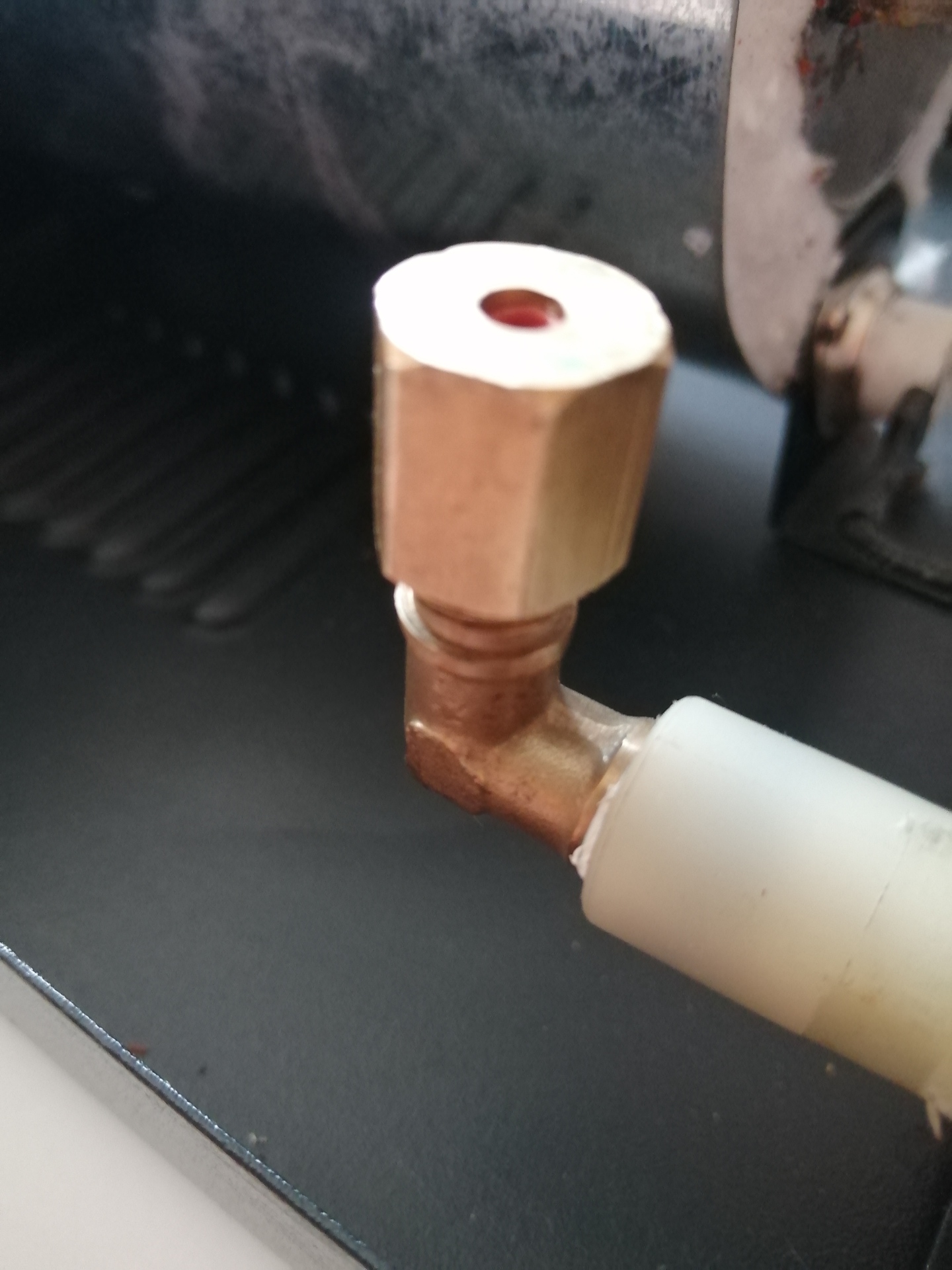

(#) david87 hozzászólása Aug 5, 2023 /
Lenne egy kérdésem hol tudok tömitést venni a füstgépbe a képenlátható könyökbe.?
Milyen néven keresem ezt a könyököt?

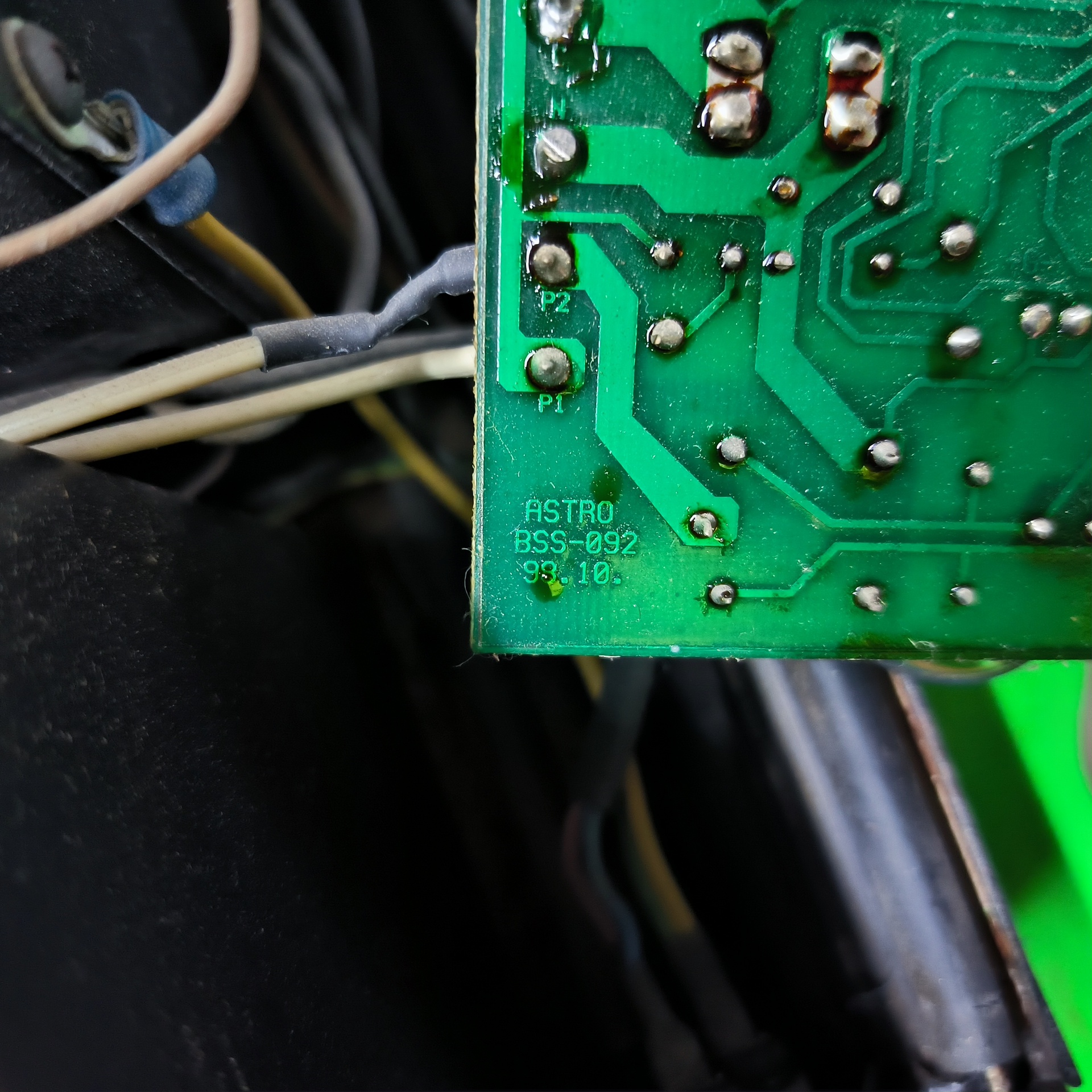

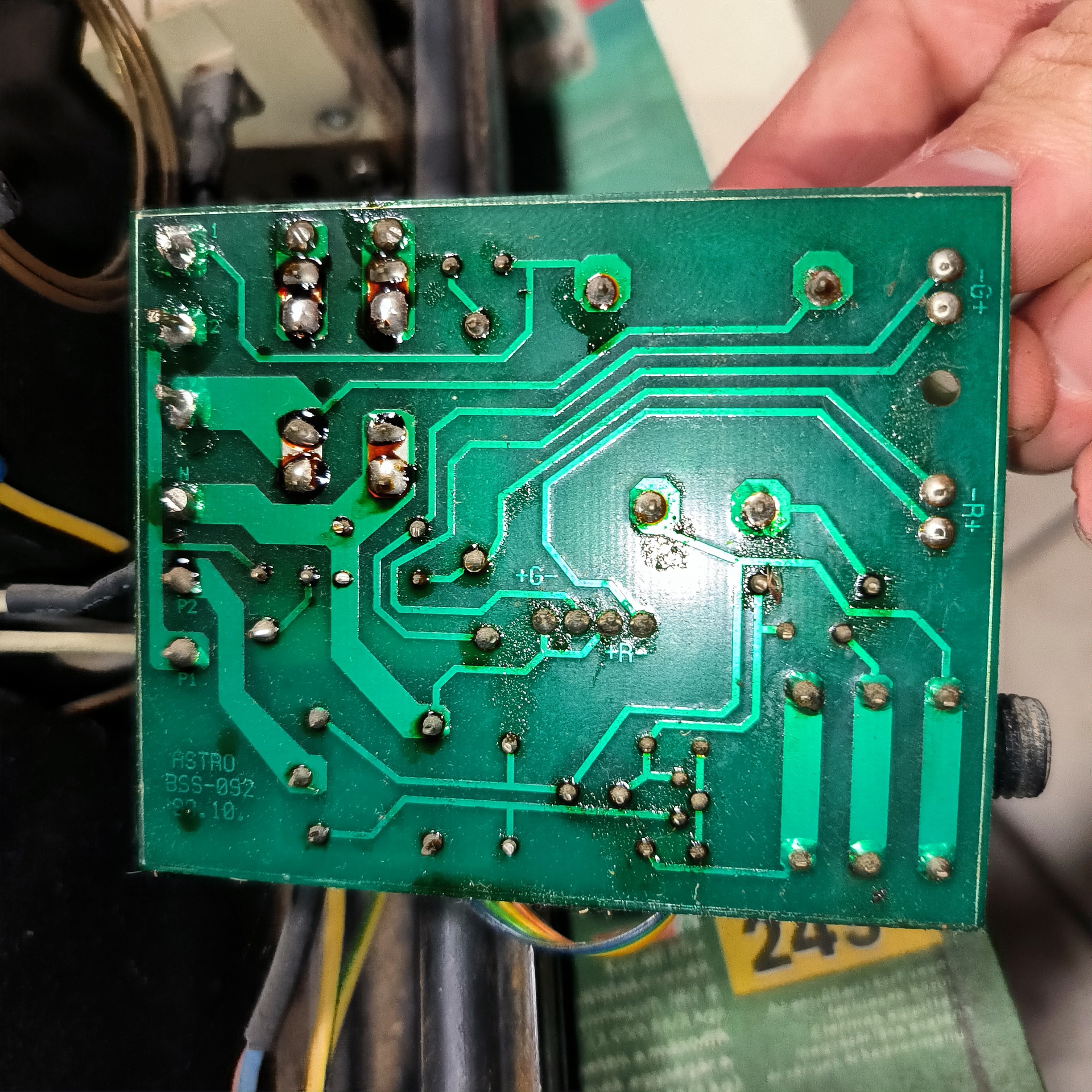

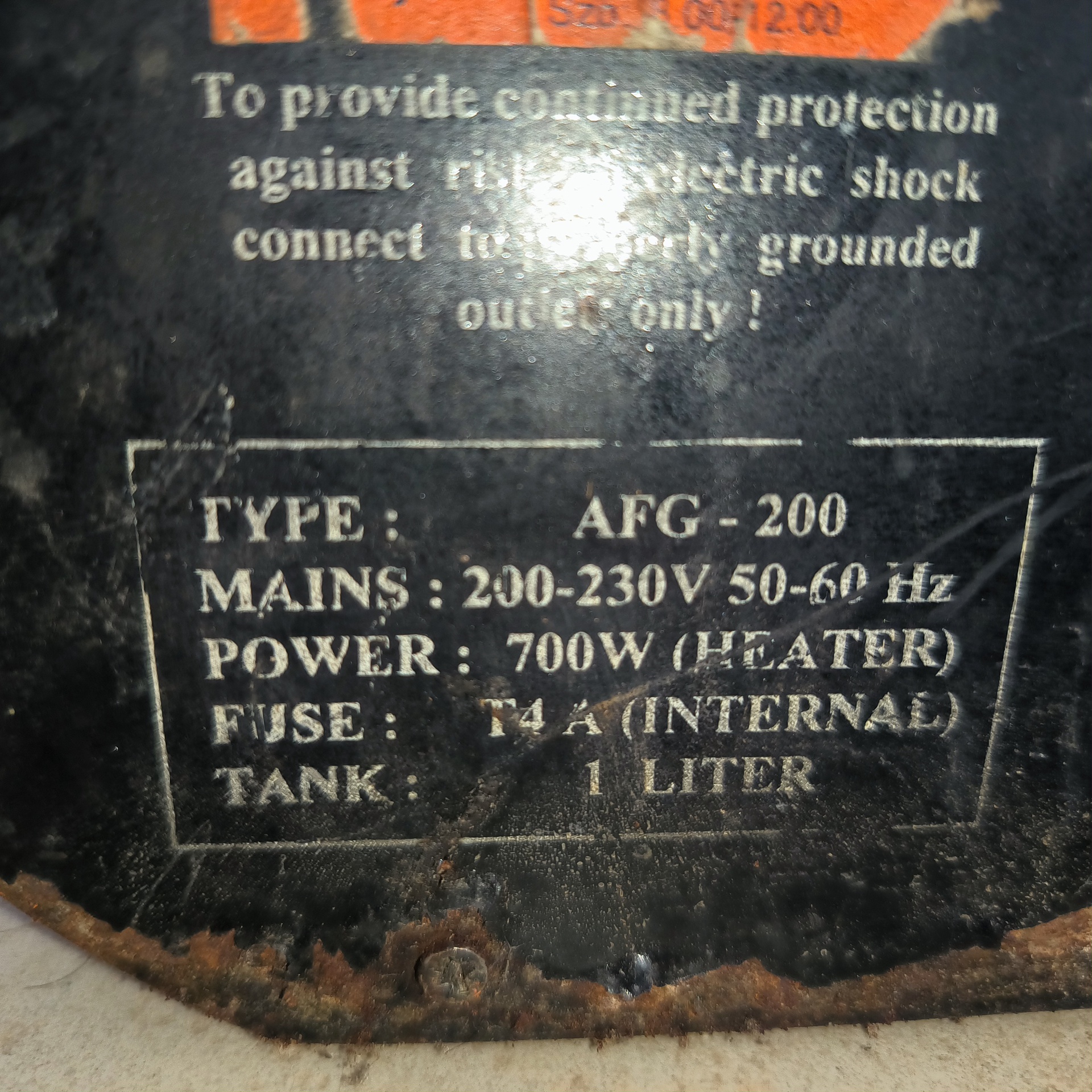

(#) budazsmbor hozzászólása Feb 19, 2024 /
Jó napot, sziasztok!
Van egy Astro AFG-200 Füstgépem, Úgy kaptam még nagyon régen. 6,3mm stereo jack csatlakozó van a vezérlésre. Most úgy van megoldva, hogy ha rövidre zárok 2 vezetéket, akkor Megy a füst amennyiben meleg a gép. Mire való a 3. csatlakozása a jack-nek? Valami használati útmutató van hozzá valakinek?
Esetleg át tudom kicsit alakítani, és akkor a tápot ki tudnám vinni egy egyedi időrelés vezérlésre, hogy annak ne kelljen külön tápot adni, elég legyen csak a gépbe bedugni.
Csatolok képeket, köszönöm a segítséget!

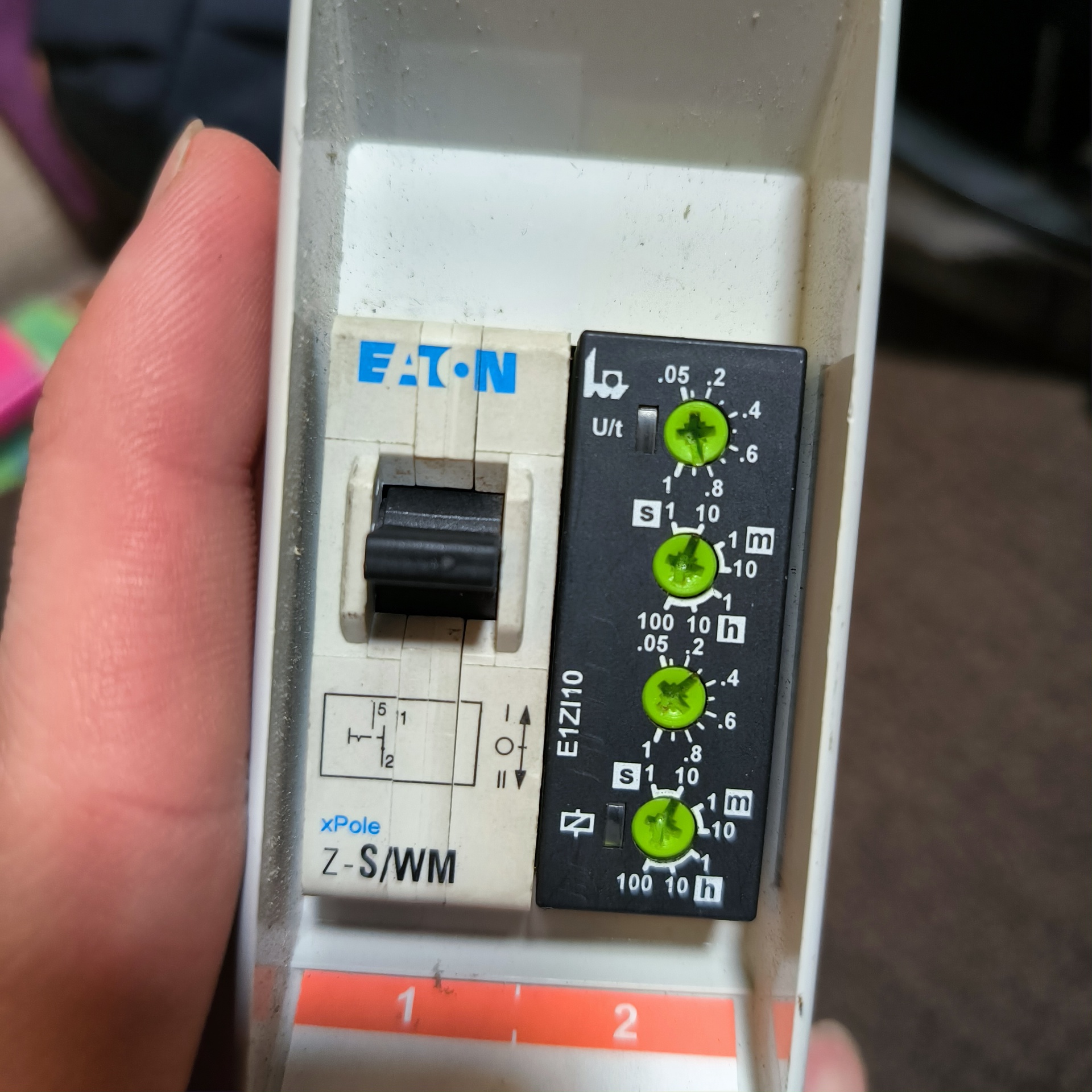

(#) budazsmbor válasza budazsmbor hozzászólására (») Feb 20, 2024 /
Megcsináltam az időrelémet úgy, hogy a jack középső részéről veszem le a pozitívat, a külsőről a negatívat, a "hegye" meg össze van kötve a negatívval amikor kell menni a füstnek. Bírni fogja az az ellenállás ami a középső részére megy a jack aljzatnak?
Dobok még pár képet, hogy jobban látható legyen a panel is, meg a típusa az időrelének.

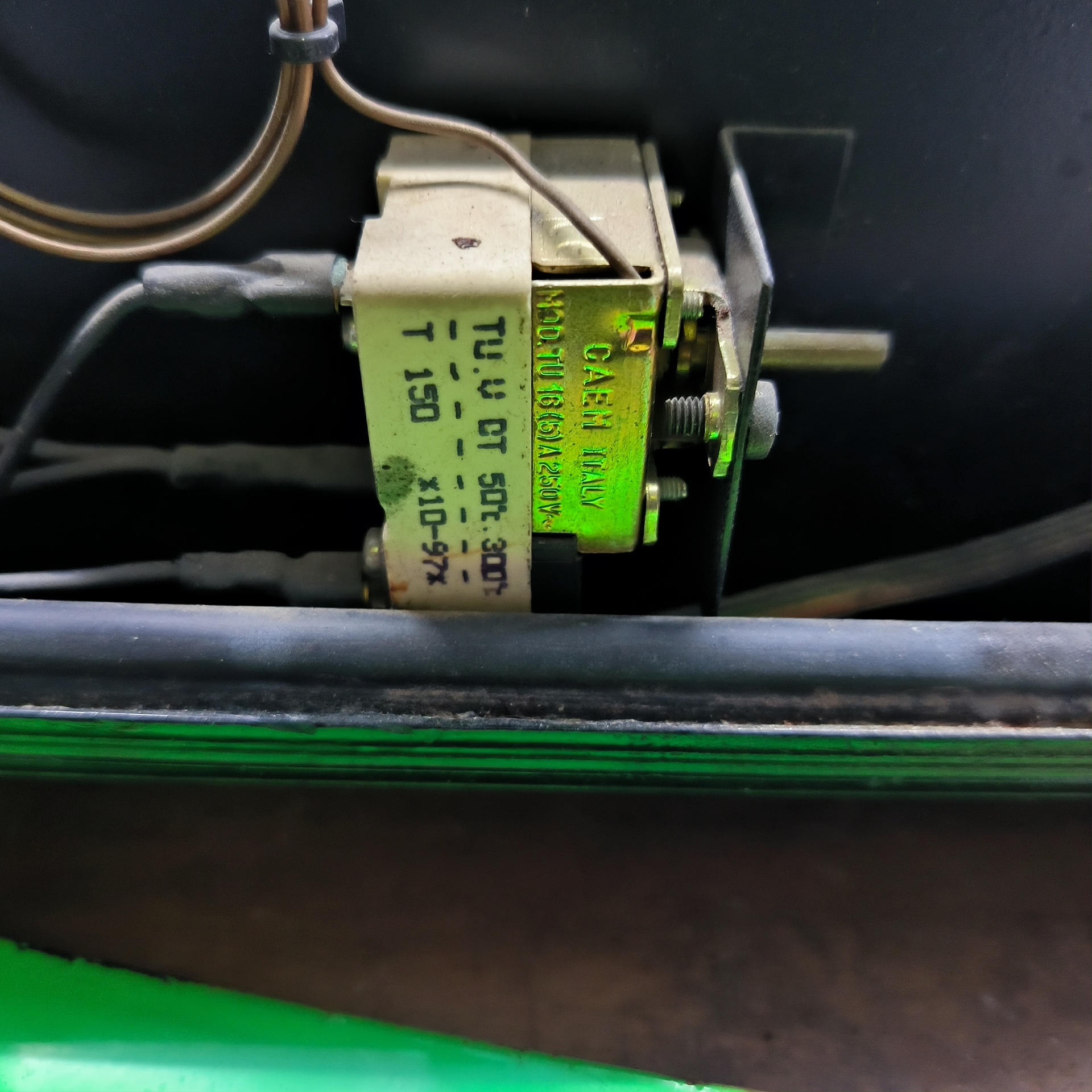

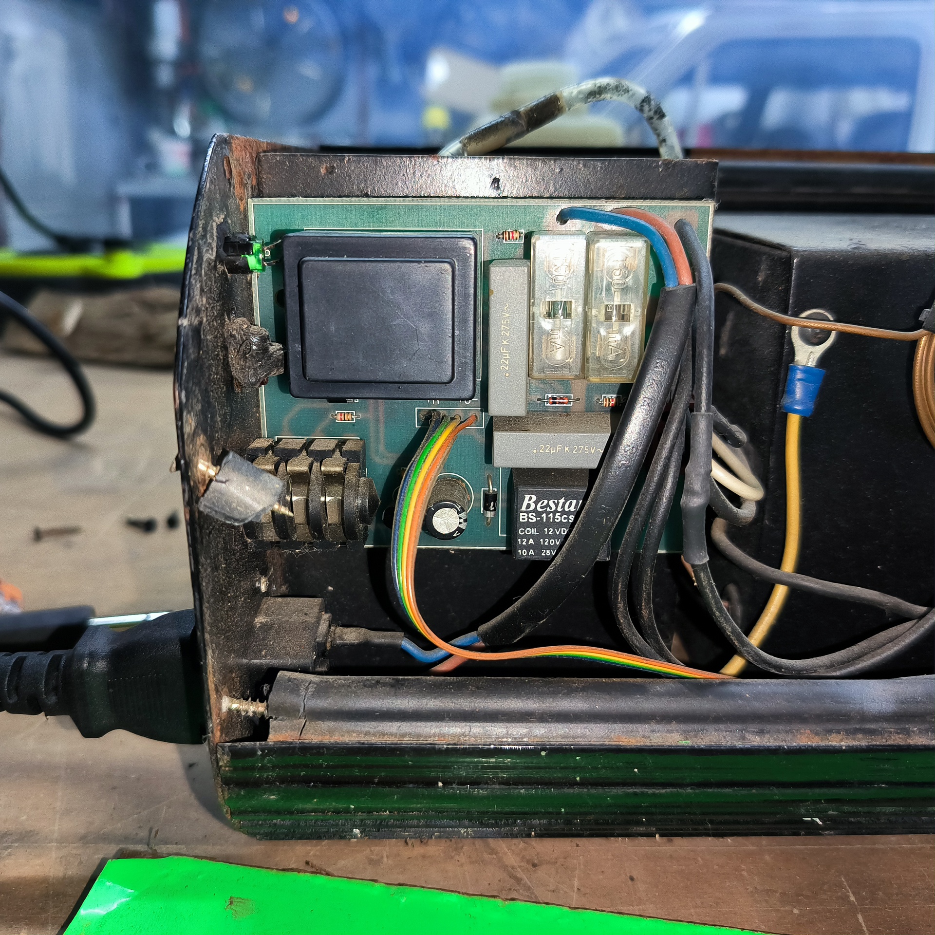

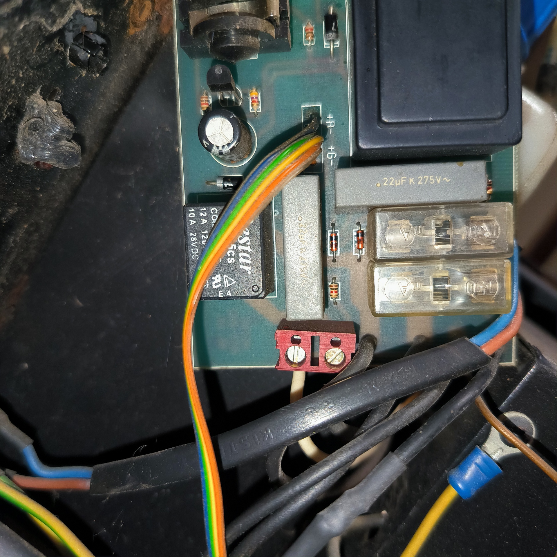

(#) Jafoli hozzászólása Feb 17, 2026 /
Eurolite ff-1 füstgép
Segítséget kérnék.
Van egy Eurolite ff-1 füstgépem ami mellet van egy disco fény vezérlő 220v 4w os motort vezérel ütemre.Ezt szeretném feléleszteni összerakni.Villanyszerelésben nem vagyok jártas igy csak annyit tudok amit a 3.kép alapján összszedtem internetről.Sajnos leirás nincs.
Balról jobbra a csatlakozok panel felfele nézve
1.Kék kábel kapcsolóról mehet talán a kép szerint
2.Motorkábel
3.Kék kábel kapcsolóról mehet talán a kép szerint 1.Csatlakozoval összekötve és egy kondi után megy a panel vezérlésre
4.Barna kábel a betáp lehet biztositék összekötve a 2.Lábbal de onnan még megy a panel vezérlésre
Nagyon megköszönném a segítséget.
A hozzászólás módosítva: Feb 17, 2026
(#) Szabi1 válasza Jafoli hozzászólására (») 19:49 /
Ez így nagyon nem lesz jó, a panel el fog füstölni. Kellene egy galvanikus leválasztás, pl relével ami a füstgép gyári indító gombja helyett összehúz, azért mivel a füstgép áramfelvétele jóval meghaladja azt az áramot amit ez a 4w-os vezérlő képes elkapcsolni.
De egyébként nagyon rövid impulzusok nemtudom mennyire tennének jót a szivattyunak.
Én inkább meghagynám a füstgép belsejét gyárira, mivel oda amúgy is tűzveszélyes bármit beékelni, s szereznék egy másik kábelt "távvezérlőnek" ahova mondjuk esp32-vel építenék egy áramkört, s pl. wifiről ArtNet protokollal, vagy fizikális DMX512 protokollal tudnám vezérelni más szabványos ipari fénytechnikával. Ezek a protokolok teljesen támogatottak mind az ingyenes fényvezérlő programok, mind az iparban legjobban elterjedt fényvezérlők között. Nyilván ha valami hangra kapcsolagtás kell azt is meg lehetne oldani valamilyen mikrokontroller+ galvanikus leválasztással.
