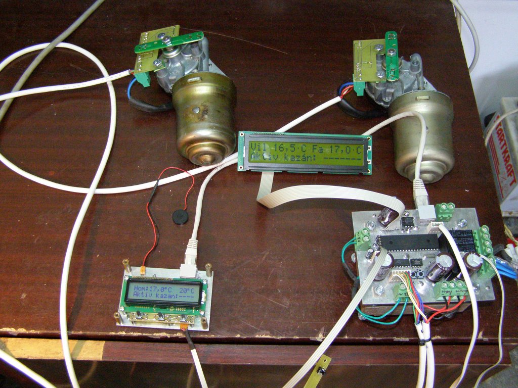

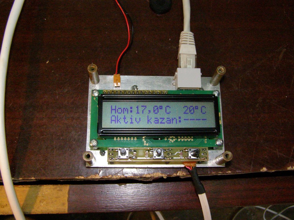

Elkészültem az idei kazán/fűtés vezérlésemmel. Ez a harmadik a sorban, egyben a legkomplexebb is.
Amit tud:
Automatikus kazán választás villany/vegyes, golyóscsap vezérléssel együtt. Saját szobatermosztát, rajta a kazánok állapota, hőmérséklete. Hangos vészjelzés vegyeskazán túlmelegedéskor. Villogó jelzés ha elfelejtenénk tüzelőanyagot rátenni. Beállítható szivattyú bekapcsolási/kikapcsolási hőmérsékletek. Automatikus/kézi villanykazán teljesítmény szabályozás. RS485 kommunikáció a kazánházban lévő egység és a szobatermosztát között stb stb.

Nemsemmi cuccot csináltál egy frankó dobozban a gyári rendszereket is verné .

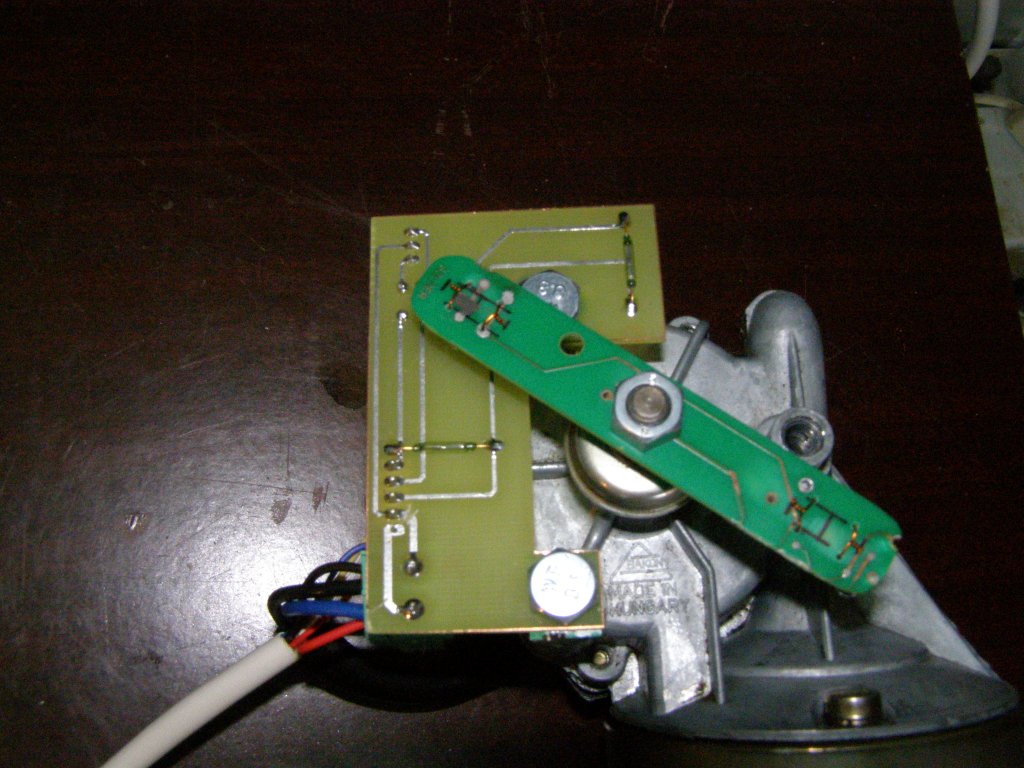

A golyóscsapok vezérlésének megoldása érdekelne, ha el tudod mondani.

Nagyon egyszerű, csak egy autó ablaktörlő motor kell hozzá és 2db reed kontaktus. A motor.jpg képen látható a reedek nyákja a motor házára csavarozva, rajta 90°-ban elhelyezve a két relé. 2db reed mágnes van a zöld forgó nyákhoz rögzítve, így érzékelhető a motor tengelyének 90°-os elfordulása.
A motor tengelyének végéről le kell szedni az anyát (csak a tesztek alatt rögzítette a mágnesek tartó nyákját).
A golyóscsapról le kell szerelni a forgató kart.
A forgatókar helyére pedig golyóscsaptól függően vagy belemegy közvetlenül a motor tengelyén lévő 6-os menet, vagy közcsavart kell hozzá készíteni. Eddig három helyen telepítettem ilyen motort és mindhárom helyen különböző volt a csap menete, illetve volt ahol csavar ment bele volt ahol anya ment rá. A motor mechanikai felfogatását pedig csőbilinccsel magához a fűtéscsőhöz szoktam rögzíteni, hogy ne a csap viselje a motor súlyát, illetve hogy ne a motor forogjon és a csap álljon
A motor feszültségét le szoktam csökkenteni attól függően hogy minnyire jár könnyen a csap, hogy a motor lendülete ne vigye túl a pozíción a csapot.
(#) st3 válasza Ferkógyerek hozzászólására (») Szept 27, 2010 /
Köszönöm, a kép alapján én is ilyesmire gondoltam... Kipróbálom, hogy az én 1 zollos csapjaim megoldhatóak-e így-elég nehezen járnak.
Köszi mégegyszer, próbálkozom....

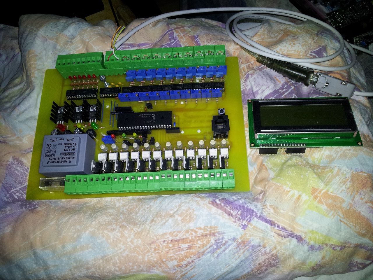

Tisztelt elektronikát kedvelő társaim!
Építettem egy fűtésvezérlő elektronikát.
Tulajdonságai:
1. A5-ös méretű egyoldalas NYÁK-lemez
2. hagyományos elemekből állnak az alkatrészek
3. precíz NYÁK-terv, azonban van rajta egy pár darab átkötés
4. 220V a panelen, ezért fokozott figyelmet igényel a bekötés!
5. galvanikus leválasztású digitális be- és kimenetek, utóbbi "0"-átmenetű kapcsolással
6. PIC-es mikrovezérlővel van megépítve
7. hőkülönbségekre induló vezérlés a tartályok közt
8. alkalmas gázkazán, vegyeskazán, napkollektor, elektromos fűtőpatron bekapcsolására
9. a kevert körök külső hőmérsékletre vagy fix előremenő hőmérsékletre beállíthatók
10. medence vagy plusz használati-melegvíz tartály fűtése
11 cirkulációs szivattyú indítása
11. RS232-port későbbi használatra
Pillanatnyilag ezek a tulajdonságok jutottak az eszembe, ha van rá komolyabb érdeklődés, megírom cikkben, amennyiben lehetséges.

A cikk jó lenne. Szerintem sokakat érdekel. Írtam ezt már az eltűnt topicba is.
(#) AndrewK válasza zolika60 hozzászólására (») Jan 13, 2015 /
Na igen.... moderálták a témát..... minek új topik, ha itt van ez....
(#) Piki75 hozzászólása Jan 13, 2015 /
Hát igen, a cikk engem is érdekelne. Valami nagyon hasonlót keresek vagy pont ijet, ugyan is átépítem a fűtést a lakásban.
