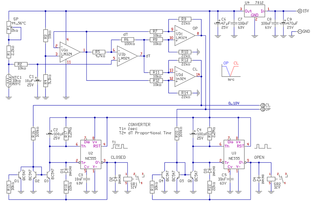

Szeretnék egy olyan fűtésvezérlő áramkört összehozni, ami tudja tartani az (pl.) 50 fokos melegvizet egy keverőszelep segítségével. Egész konkrétan a keverőszelep kap egy nullát, valamint van két fázisvezetéke, az egyikre nyit, a másikra zár. Namármost egy olyan kapcsolási rajz kellene, ami megpróbálja 50 fokon tartani a kimenő vizet úgy, hogy ha melegebb a bejövő, akkor zár, ha hidegebb akkor nyit a szelep 1-2 másodpercig.

(#) proli007 válasza azxo1 hozzászólására (») Márc 12, 2015 /
Hello! Megrajzoltam, hátha egy analóg megoldás is érdekel. Az impulzus ideje állandó, viszont ismétlődés sűrűsége arányos a beállított és mért eltérés értékével. (Úgy gondoltam erre gondoltál.)

(#) azxo1 válasza proli007 hozzászólására (») Márc 13, 2015 /
Igen, valami ilyesmire gondoltam, viszont jó lenne, ha be lehetne potikkal állítani a kikapcsolási és bekapcsolási hőmérsékleteket. Vagy hiszterézist 1 potival. Gondolom a hőmérsékletet az "SP" potival lehet beállítani. Max 8k hiszterézis elég lenne. Pl. ha beállítom 50 fokra, akkor 46-nál open 50 fokig, 54-nél close 50 fokig. Szóval ha így működik a kapcsolás, akkor jó.

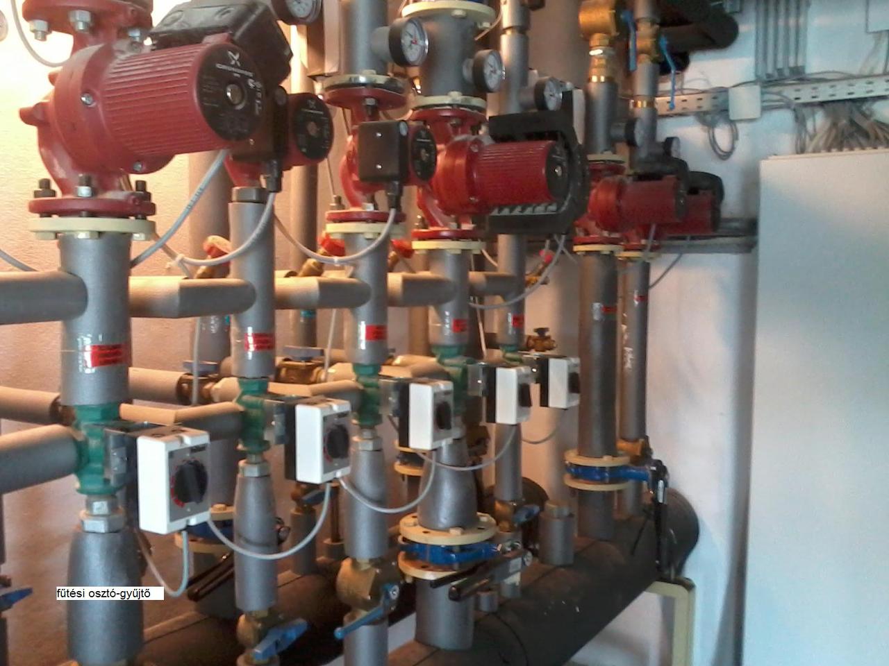

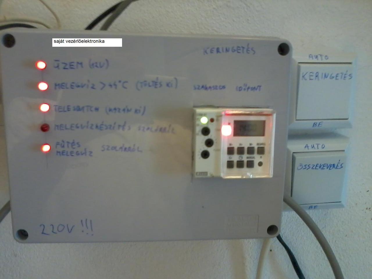

(#) azxo1 válasza zoszka hozzászólására (») Márc 13, 2015 /
Az a lényeg, hogy van a tetőn egy osztó-gyűjtő, meg a pincében egy uszodai osztó-gyűjtő. A kettő között meg van 4 emelet. A fenti osztóból lejön a forróvíz a lenti gépházba, de csak akkor, ha valamelyik medence kéri a fűtést. Namármost ilyenkor rettenetesen lehűl a víz mindenhol. Az uszoda gépházban most cserélünk hőcserélőket, aminek elég a 45-50 fokos víz. Ha a fenti osztónál szabályzottan leküldök 50 fokot az nem hűti ki a teljes ház vízkészletét.
Nagyjából ennyi.
És igen, fogyasztáscsökkenést várok, ugyanis így alacsonyabb hőmérsékletű vízzel hamarabb, jobb teljesítménnyel tudjuk fűteni a medencéket. Az eddigi hőcserélők (pl) 47 m3 vízre 0,2 m2-es hőcserélő volt beépítve.
Amúgy el vagyunk látva minden jóval, Auromatic 620, Siemens vezérlés, Siemens webszerver távoli vezérléshez, valamint saját építésű szabályzók.
Az első képen látszik, hogy hátulról az utolsó előtti szivattyúnál nincs szabályzó, na oda készül a vezérlés.

(#) proli007 válasza azxo1 hozzászólására (») Márc 13, 2015 /
Hello! Akkor cseppet más malomban őröltünk. Mert én egy impulzus kimenetű arányos-integrál szabályzót rajzoltam. De neked ezek szerint egy impulzus kimenetű kétállású szabályzóra van szükséged. Ám legyen.. (Mellesleg én szilárdtest relével kapcsolnák, nem relével. Persze ennek célszerűsége kapcsolási számtól is függhet.)
Azt hogy hogyan kell szabályozni, szerintem az leginkább a kívánalomtól, a rendszerállandótól, és a végrehajtótól függ. Impulzus szabályozásnál, vagy a beavatkozási idő változik a szabályozási eltérés szerint vagy az impulzus hossza. Mivel Te azt 1..2sec időre tetted, én az előbbit próbáltam megvalósítani.
Minden estre arányos szabályozásnál, nincs hiszterézis, legfeljebb holt sáv, amin belül már nem avatkozik be a szabályzó, hogy a szabályozási érték közelében "ne lökdösse ide-oda" a végrehajtót..

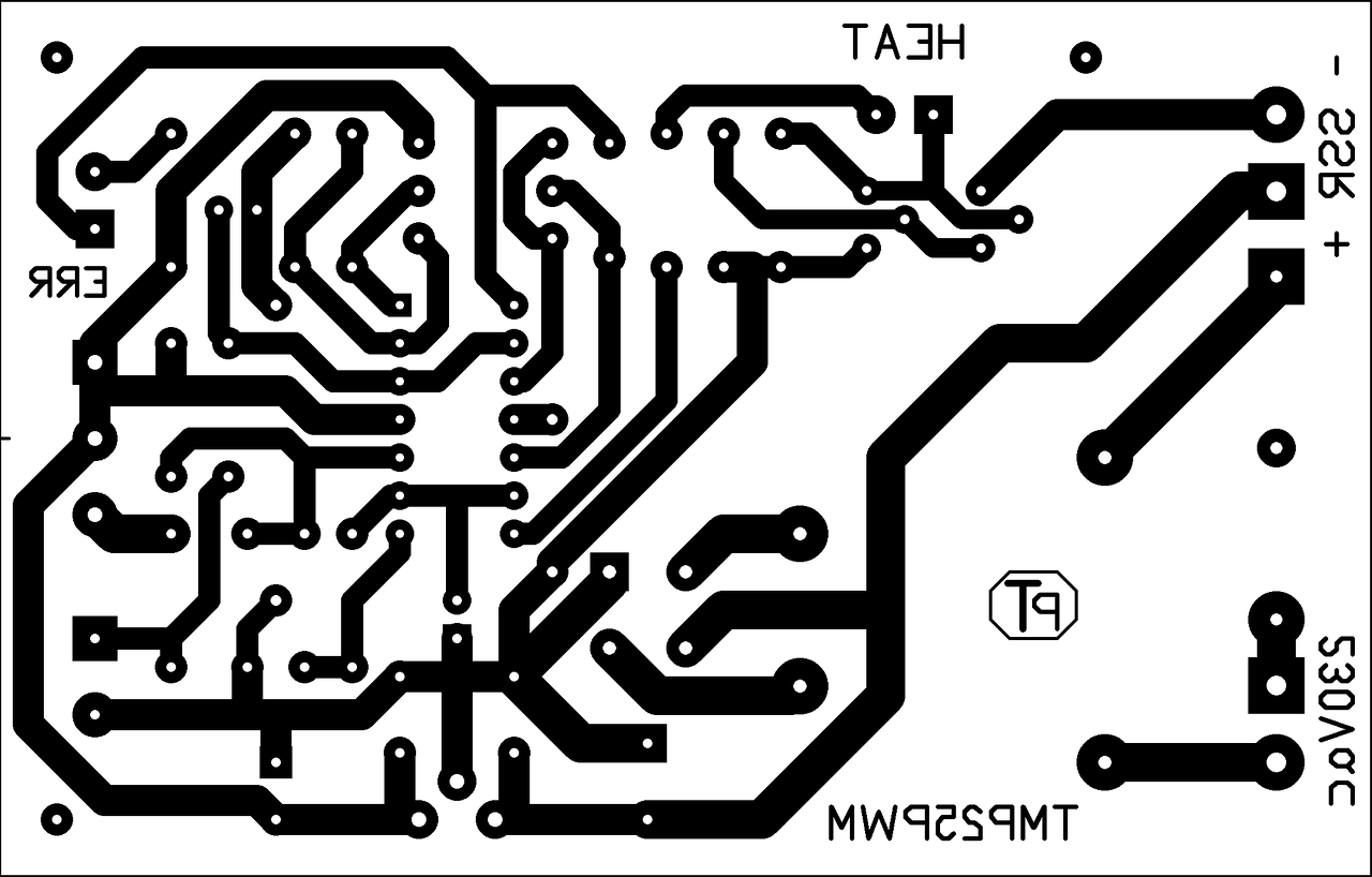

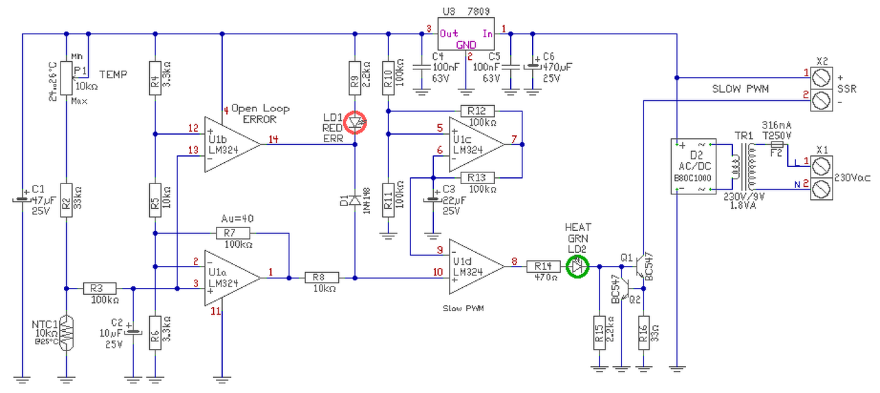

(#) proli007 válasza proli007 hozzászólására (») Máj 5, 2016 /
Ha cél sz volt, hogy még is magad szeretnéd elkészíteni a szabályzót és ez is megfelel, rajzoltam egyet. Ez is kétállású szabályzó, de impulzusok hosszát változtatja a szabályozási eltéréssel arányosan, ha már kicsi az eltérés. Vagy is ez egy impulzus vezérelt arányos szabályzó.
Az érzékelő egy mezei 10kohm-os NTC. Azt kell megfelelő helyre elhelyezni. De természetesen ezzel kísérletezni kell. Kimenetére rákötheted az SSR-t, akár párhuzamosan, akár sorba. Az SSR bekapcsolt állapotát egy zöld Led jelzi, egy piros pedig, ha a mérőkör hurok megszakadna. Akkor letiltja a működést, mert ebben az esetben állandóan fűtene a fűtőtest. Az R2 értékét esetleg változtatni kell, ha az NTC között eltérés van, vagy más hőmérséklet tartományt szeretnél beállítani. Az R7 értékével, az arányos szabályozási tartományt lehet beállítani.

(#) Magorh válasza proli007 hozzászólására (») Máj 5, 2016 /
Tökéletes, köszönöm!
