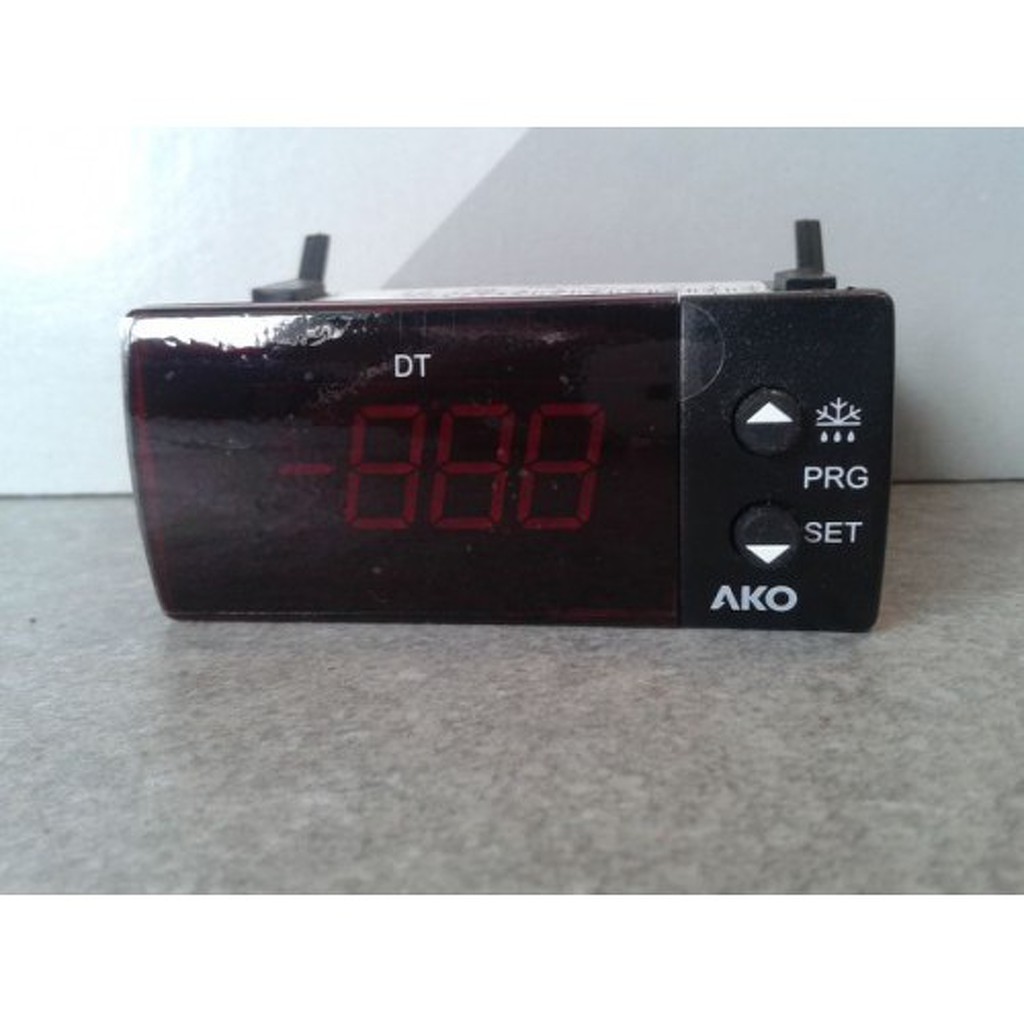

(#) Bakman válasza cartmen hozzászólására (») Okt 31, 2016 / 1
1: Csőtermosztátot felejtsd el! Pontatlan, bizonytalan. 2016 van, tessék normális termosztátot venni. AKO digitális termosztátokon meg lehet adni 20 °C hiszterézist is, ami neked éppen megfelelő.
2: Semmi másra nincs szükséged, mert a termosztát reléje bőven bírja a szivattyú áramát.
A mellékletben egy kép. Több típus létezik. Két, három illetve négy gombos kivitelű is van. Mindegy melyiket veszed. Évek óta használunk ilyeneket, szinte atombiztos. Hűtési üzemmód, 30 °C-ra állítva a hőmérséklet, 20 °C-ra állítva a hiszterézis. Ha a termosztátban van leolvasztó funkció (Defrost, a kijelzőn dEf jelenik meg), akkor azt ki kell kapcsolni.

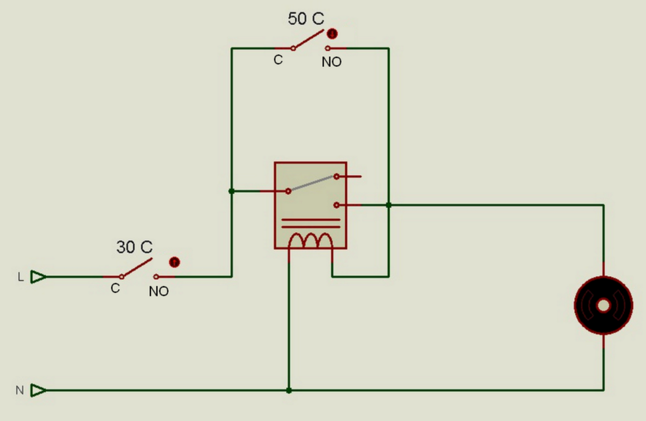

Valószínűleg ez lesz a megoldás, mivel kicsit keresgettem és van két termosztátom , tehát a bekerülési költség csak egy darab relé ára, ami jóval kedvezőbb, mint a digitális termosztát beszerzése. A hiszterézis bőven belefér, a tartomány egyik végpontja sem kritikus a rendszer működésének szempontjából.

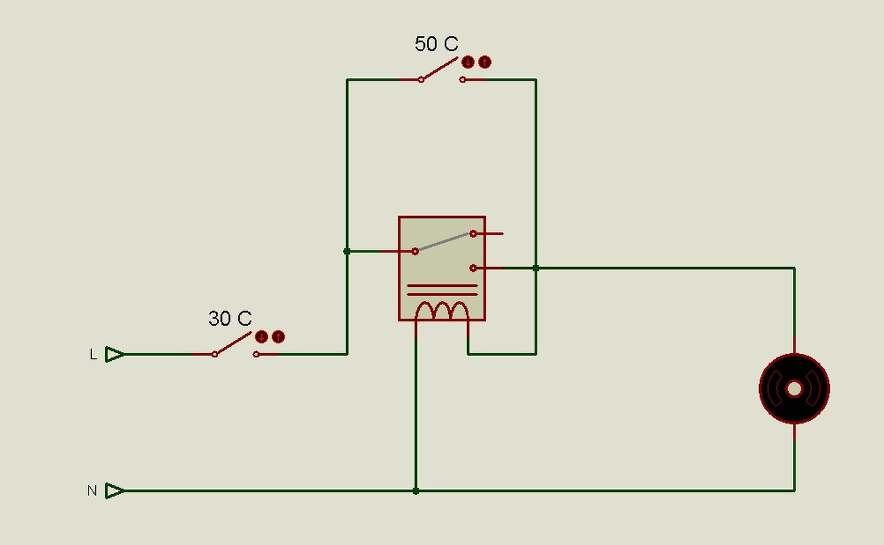

Most néztem meg a rajzod. Úgy nem lesz jó, mert ha az 50 °C-os termosztát kikapcsol, megáll a szivattyú. A melléklet szerint kösd be és valóban, kelleni fog egy 230 V-os relé is.
Mint tapasztalhatod, a csőtermosztátok ilyenek. Ha jól emlékszem, éppen Proli007 ostorozta a Siemens csőtermosztátokat. Éppen az ilyenek miatt nem ajánlom (sőt!) senkinek ezeket a szerkezeteket.
(#) cartmen válasza Bakman hozzászólására (») Okt 31, 2016 /
Köszi! Igen ez egy szofisztikáltabb rajz, mint amit én produkáltam. Valószínűleg a mellékelt ábrám ami félrevezet, mert ott is az lett volna a terv, hogy amikor az 50 °C os kapcsol utána már a 30°C os tartja behúzva a relét nem foglalkozva azzal hogy az 50 °C os le fog kapcsolni. Azonban ez a bekötés jobb.
(#) proli007 válasza cartmen hozzászólására (») Okt 31, 2016 / 1
Hello! Ha már lúd..
Csatolás javítva.

(#) Bakman válasza proli007 hozzászólására (») Okt 31, 2016 / 1
Nem jó, mindkettőnél az alaphelyzetben nyitott érintkezőket kell használni. 30 °C alatt mindkettő, 50 °C alatt csak az egyik van nyitva.

Szia! Kérlek ne vedd kötözködésnek de nekem úgy tűnik, hogy "cartmen" jól rajzolta a maga módján az elképzelését, mert a 2. csőtermosztátot az öntartó szálba kötötte és nem sorba a tápáramkörbe. Az 1. termosztátnak csak indítania kell a relét, azután már átbillenhet az alsó értékére, mert az öntartást a 2. termosztát tartja fenn, annak alsó hiszterézis értékének eléréséig és a relé akkor visszaáll (elenged) a kiindulási helyzetbe, várja, hogy ismét működésbe hozza az 1. termosztát. A digitális termosztátot mindenki szeretné, jól néz ki és pontos is meg minden de az ára és amit elvárnak tőle az valahogy nem tetszik a felhasználók többségének. Már előzőleg én is mondtam, hogy a bimetálos kivitelűek majdnem használhatatlanok de a gőztenziós ezen darabja nálam már tíz évet bizonyított és a skálája sem csal de ez a gyártmány nem is 3EFt körüli áron kapható.
(#) Bakman válasza VIM hozzászólására (») Nov 1, 2016 /
Valóban, csak a rajz mondhatni eléggé kusza. A két termosztátnak a be- illetve kikapcsoló gomb szerepét szántam, mint ahogy általában szokták csinálni.

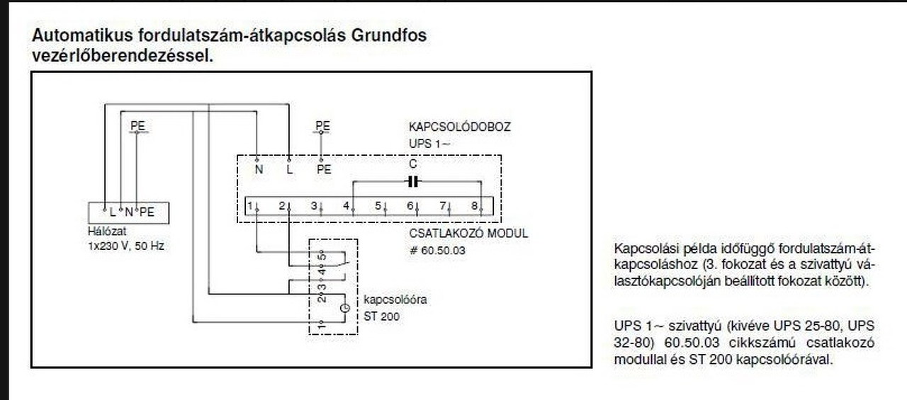

(#) krisztian98 válasza krisztian98 hozzászólására (») Jan 7, 2017 /
Mégse fogom a motort be-ki kapcsolgatni. (Groundfos UPS 25-60-as, 3-as fokozatú állító tárcsával)
A következőekre jöttem rá:
A csatolt kép alapján van a szivattyú működése.
Ha a kapcsoló:
1-es fokozatban van, akkor a 2-es és 4-es láb van összekötve.
2-es fokozatban van, akkor a 2-es láb az 5-6-os lábbal van összekötve.
3-as fokozatban van, akkor a 2-es láb az 7-es lábbal van összekötve
Az a kérdésem, hogy 1-es fokozatból mehetek-e 2-es fokozatba, úgy, hogy nem bontom a 2-es 4-es kontaktust? A szabályzó tárcsa bontja.
Úgy szeretném megcsinálni, hogy:
1-es fokozat indul, ha a kazán védőszelep utáni vízhőmérséklettől a kazántest melegebb pl: 8C-nál. (Ewelly EW-801)
Indul a 2-es fokozat 75C-nál.
3-as fokozat 80C-nál. Viszont + reléket nem szeretnék berakni az előző fokozatok bontásához. Az eszköz rá egy willhi WH7016J-lesz (Nem REX vagy seatos).
+ lenne egy riasztós-rész ami 90C-nál a motor 2-es lábára kapcsolja a fázist. (stc-2000-es)
Csinálhatom azt, hogy a fázist rakom a 4-es lábra, 5-6, és 2-es lábra (úgy hogy nem bontom a lentebbi fokozatot? Ebben az estben a gyári csatlakozó helyre nem is kell beraknom a fázist?
Sajnos a motorokhoz nem értek.
Köszi:K
(#) Bakman válasza krisztian98 hozzászólására (») Jan 8, 2017 /
BOntanod kell, van ott egy kondenzátor is, anélkül nem forog a motor.
(#) krisztian98 válasza Bakman hozzászólására (») Jan 8, 2017 /
Ok, akkor az előző, előtte lévő fokozatokat bontom.
Viszont a neten találtam egy ilyet.
Viszont azt meg tudom csinálni, hogy válság esetén az 1-es és 2-es lábat bontom és a 2-esbe direktbe fázist kötök? (ekkor igaz a szabályzó tárcsát felülbírálja.)
