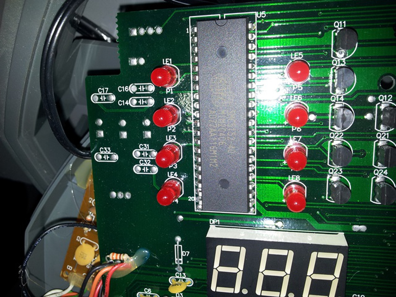

Sziasztok! Visszaérkeztem, és a futógép kezelő paneljéről csináltam pár képet.
(#) Ninoo hozzászólása Jún 13, 2016 /
Itt van még kettő kép, ami nem ment fel az első adagba. A Q27 adja a tápot a 7805-nek a kis graetzről (mindkettő a korábban már feltöltött képen a futószalag előtti elektronikán van). Ha a kollektort összezárom az emitterrel(Q27), az 5V megjelenik a lenti panelen, és a 8 lábúhoz is eljut. A futószalag elindul alapjáraton, és nem lehet állítani semmit a kezelő gombokkal(pl gyorsítani sem). Eddig jutottam.üdv: hegusp
(#) Chipmunk1960 válasza Ninoo hozzászólására (») Jún 14, 2016 /
Hát elég nagy katyvasz van a felső panelon, de mint láthatod, azt is pic vezérli. Egyrészt a kijelzőket, másrészt a gombok mátrixát értelmezi, és 1 soros vonalon küldi le a vezérlőnek. Külün tápja van, s galvanikusan az 1db optoval van leválasztva. Mivel szkópod nincs, DMM-el kellene az opto lábára mérni, hogy változik-e a fesz. Mivel impulzus-sorozat, kb fél tápfesznek kellene lenni, a kitöltés függvényében. Elméletileg a PIC adja a bekapcsolási jelet is.... Keresd meg, hogy a start gomb hova megy, illetve a Q27 bázisa, honnan kap vezérlést.

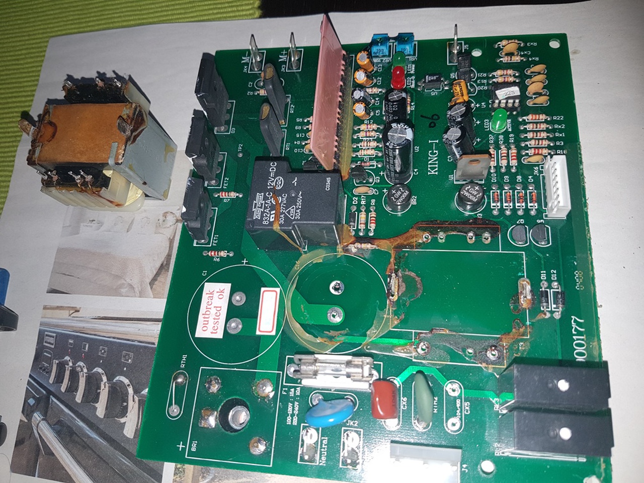

Sziasztok, újra itt vagyok. A következő történt a vezérléssel. Bekapcsoltam a futógépet, hogy a kijelző panelen mérjek. A lenti panel a parkettán volt. Nem ért semmi fémhez, nem látszott víz sem. Áram alá helyezéskor már szikrázott egyszer, majd a következő áram alá helyezéskor csattant is ugyanott egy nagy villanás kíséretében. A képen látszik, hogy ragasztó, vagy gyanta fogta a nagyobb alkatrészeket. Ez a ragasztó gondolom idővel a melegtől elkezdett szenesedi. Valószínűleg ezen lecsapódott a pára, és ott zárt rövidre. Nem látok rajta sérülést ott, ahol szikrázott. És máshol sem. Viszont kivettem a trafót, relét, nagy kondit, hogy levakarjam az égett ragasztót. A nagy kondi 470 mikrós gyárilag, viszont mérve csak 430, és ESR mérővel sem mutat jó értéket. Szóval cserés, plusz van ott egy ellenállás, lehet, hogy mégis az kapott egyet a szikrázáskor. Talán sárga-lila-sárga-arany van rajta, az első szín alig látszik. De anélkül is, hogy ezt tudnánk, ez nx100K-s tartomány, nekem pedig megás tartományban ugrált a műszer. Szóval ez is cserés, de az első színt passzolom. Egy hét múlva megyek haza, akkor megveszem hozzá a kondit, meg egy 470K-s ellenállást. Az ellenállás párhuzamos a 470 mikrós kondival. Ezen kívűl a nyomógombok sem reagáltak túl jól a zárlatkeresővel mérésre. Bár a gépet bekapcsolva a kijelzőn reagáltak. Az optót nem tudtam még megmérni, mert ugye kondi, ellenállás nincs a helyén. A Q27 bázisa ellenállások hadán át megy szerteszét, de majd átrajzolom egy lapra, és felteszem ide. Ugyanígy a start gombbal is. Még annyi, hogy mivel UK-ben élek, lehetséges a páralecsapódás a panelen, főleg mostanában végig esett is. üdv, hegusp
A hozzászólás módosítva: Jún 23, 2016
(#) Chipmunk1960 válasza Ninoo hozzászólására (») Jún 25, 2016 /
Szia, Az ellenállást úgy tudod megsaccolni, hogy megkaparod középen, s a két lába felé mérsz. Elvileg csak az egyik oldalon szakadt, majd az értéket értelemszerűen szorzod 2-vel.
Az a trutyi a melegtől barnult meg, jó lekaparni, valószínű alatta nem száradt ki. Ha a kondival párhuzamosan van kötve a ellenállás, akkor csak annyi szerepe, hogy a kondit kisüsse. Jó párszor belenyúltam már miután kihúztam... A nagy kondi nem szokott gondot okozni, de kíváncsiságból megmértem egy bontottat: 460u, és az ESR-0,06 Ohm.
(#) zsoltee0001 válasza Ninoo hozzászólására (») Jún 26, 2016 /
A szenesedés hírmondóját is csiszold le, én azért kivenném azt az érdekes formájú relét és ott is kitakarítanám nitrohígítóval, majd az egészet leecsetelném egy kis gyantás nitroval, így szép fényes és a kúszóáramra se lesz olyan érzékeny.

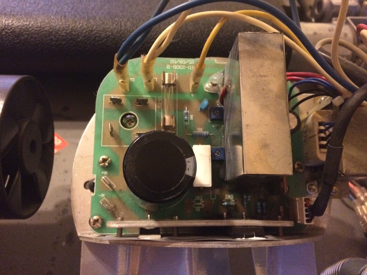

Sziasztok, egy Bt-5300-as futópad rendes működés közben lecsapta a biztosítékot. Azóta, ha bekapcsolom azonnal leveri. Belekukkantva a 300V-os egyenáramú motort (ez a motor hajtja közvetlenül a futószalagot) vezérlő elektronika teljesítménytranzisztor lábánál ismételt bekapcsoláskor hatalmas szikra és leveri a hálózatot. Lekötöttem a motort az elektronikáról. Ekkor bekapcsolás után nem csapja le.
Rámértem ohm mérővel a motorra 5 ohm volt az ellenállás. Ez egy 300V-os mocinál szerintem nagyon kevés, max. feszültségnél ez 60 Amper áramfelvételt jelentene. Ez ugye nem normális? Elképzelhető, hogy a motor megadta magát? Zárlatos lenne? Van valakinek esetleg ötlete? Előre is köszönöm!
A hozzászólás módosítva: Júl 14, 2016
(#) zsoltee0001 válasza probert69 hozzászólására (») Júl 14, 2016 /
Az a motor közel nem kap 300 V-ot. 24V dc-ről ki tudod próbálni, annyinál már forognia kell.
Az 5 ohm az kb normális lehet.
A panel négyteljesítményű részét kellene átvizsgálni, az végfok és pwm-be hajtja a motort, valószínűleg elszállt.
(#) Chipmunk1960 válasza probert69 hozzászólására (») Júl 15, 2016 /
Általában 180V körül kap a motor maximum. akár 12V-rólis el kell indulnia, egy akksitöltőről, ha tudod, mérd az áramot, vagy kézzel megfogva érezhető, ha kicsit is "lüktet" akkor az egyik tekercspár elszállt. Egyébként,ahogy zsoltee is írja a félvezetőket nézd át, esetleges szenesedés,zárlat stb. Van amelyik figyeli, hogy van-e rajta terhelés, s ki sem adja a feszt a csatira.

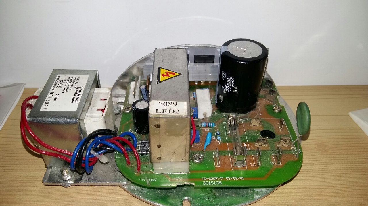

Sziasztok. Hozzám került a képen látható vezérlő. A FET átment rövidzárba, más mérhető hibát nem találtam rajta. Az a kérdésem, hogy a FET helyett berakhatok IGBT-t? (Persze azonos erősségűt és csatorna-típusút?
Köszi, Zoli
A hozzászólás módosítva: Júl 22, 2016
(#) zsoltee0001 válasza kzozo hozzászólására (») Júl 22, 2016 /
Már sokszor tettem fet helyett igbt-t, nyilván itt se jelent gondot.
Az viszont kérdés, hogy mitől ment tönkre...
(#) kzozo válasza zsoltee0001 hozzászólására (») Júl 22, 2016 /
Azèrt kérdeztem, mert kicseréltem, de a motort nem mozdítja meg. Valószínűleg a fém burkolat alatti hibrid rész is sérült.
(#) Chipmunk1960 válasza kzozo hozzászólására (») Júl 23, 2016 /
Szia, Ez egy régi modell, jobban jársz, ha IRF 460-at teszel bele. Volt amelyik nem indult IGBT-vel. A hibridet még nem ütötte agyon soha, illetve amelyikben elszállt, abban meg jó volt a FET. Ebben a fajta kapcsolásban, sokban elszállt a FET, párban a doboz. Érdemes megmérni a Graetz hidat is.
A hozzászólás módosítva: Júl 23, 2016
(#) kzozo válasza Chipmunk1960 hozzászólására (») Júl 23, 2016 /
Igen, eredetileg is IRF460 volt benne, csak az nem volt épp otthon. De akkor megpróbálom. Köszi.
