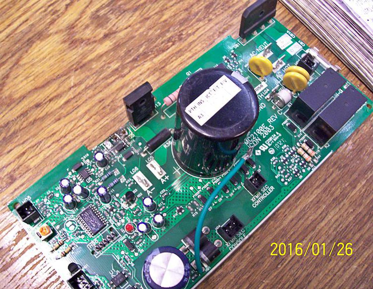

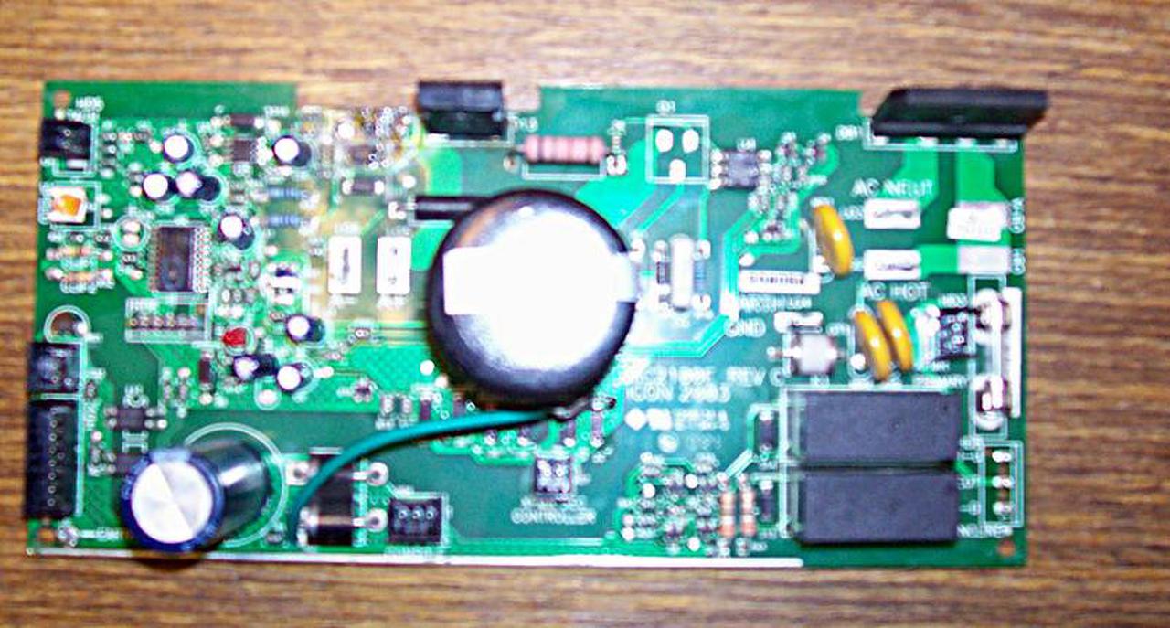

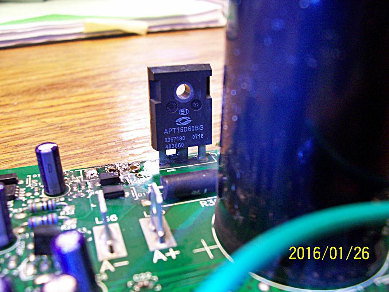

(#) Djatis válasza Chipmunk1960 hozzászólására (») Jan 26, 2016 /
Csináltam a paneltól is meg ott van az egyik képen a dióda is látszik a száma az adatlapján nem dupla dióda
Szerintem itt valami más is elszállt mivel volt rendesen szikra a végtranzisztor körül
lehet hogy a vezérlés is megmakkant mert különben akkor a diódás tranzisztor megvédte volna magát ezek szerint.

(#) Chipmunk1960 válasza Djatis hozzászólására (») Jan 26, 2016 /
A Dióda számát, most látom, ritka, de van ilyen. Ugyanabban a tokban, csak 1-et építenek be, így nem 30A, csak 15... Ilyen panellal még nem találkoztam, de részei hasonlítanak. Az U5 típusát írd le légy-szíves, mert talán az az IGBT drivere, csak elég homályos a kép, nem látom.
Én ahhoz a motorhoz 30A-es dupla diódát, + amit már írtam 60A/600V-os IGBT -t raknék be. A D-S között kicsit megviselt, de szerintem javítható ez a panel, persze ha a ucontroller nem sérült. A dióda két lába között is látom a feketedést, az is mindent ki kell takarítani, mert nagy fesz alatt a kormos részek képesek áthúzni, amit egy DVM-el nem tudsz kimérni. Sajnos ezek a panelek képernyő specifikusak, a bal oldalon látom a nagy kondi mellett a 2 optocsatolót, azon keresztül kommunikál a kijelzőben lévő ucontrollerrel, ami a kápet varázsolja, illetve a bill parancsokat küldi az RX-TX vonalon lentre. Ez az állapot, már az új IGBT beépítése után történt? Kiverte azt is?

(#) Chipmunk1960 válasza Djatis hozzászólására (») Feb 2, 2016 /
Szia, Szerintem az U5 / talán, nagyon homályos, vagy rossz a szemem/ a meghajtója a FET/IGBT-nek, Ezeket a dióda pozíciókat, megint nem látom a rajzon... A felső, talán a D-S k0y0tt van, talán D13??? Ott, 18-20V körüli Zenernek kellene lennie, az alatta lévőt. végkép nem látom, hogy hova csatlakozik. Próbáld meg a jelülést leolvasni róluk, meg a 8 lábúról, hátha okosabbak leszünk....A pozíció számról fogalmam sincsen, hogy milyen alkatrész lehet. mert életemben nem láttam ilyet, csak van halvány sejtésem, hogyan kellene működnie.

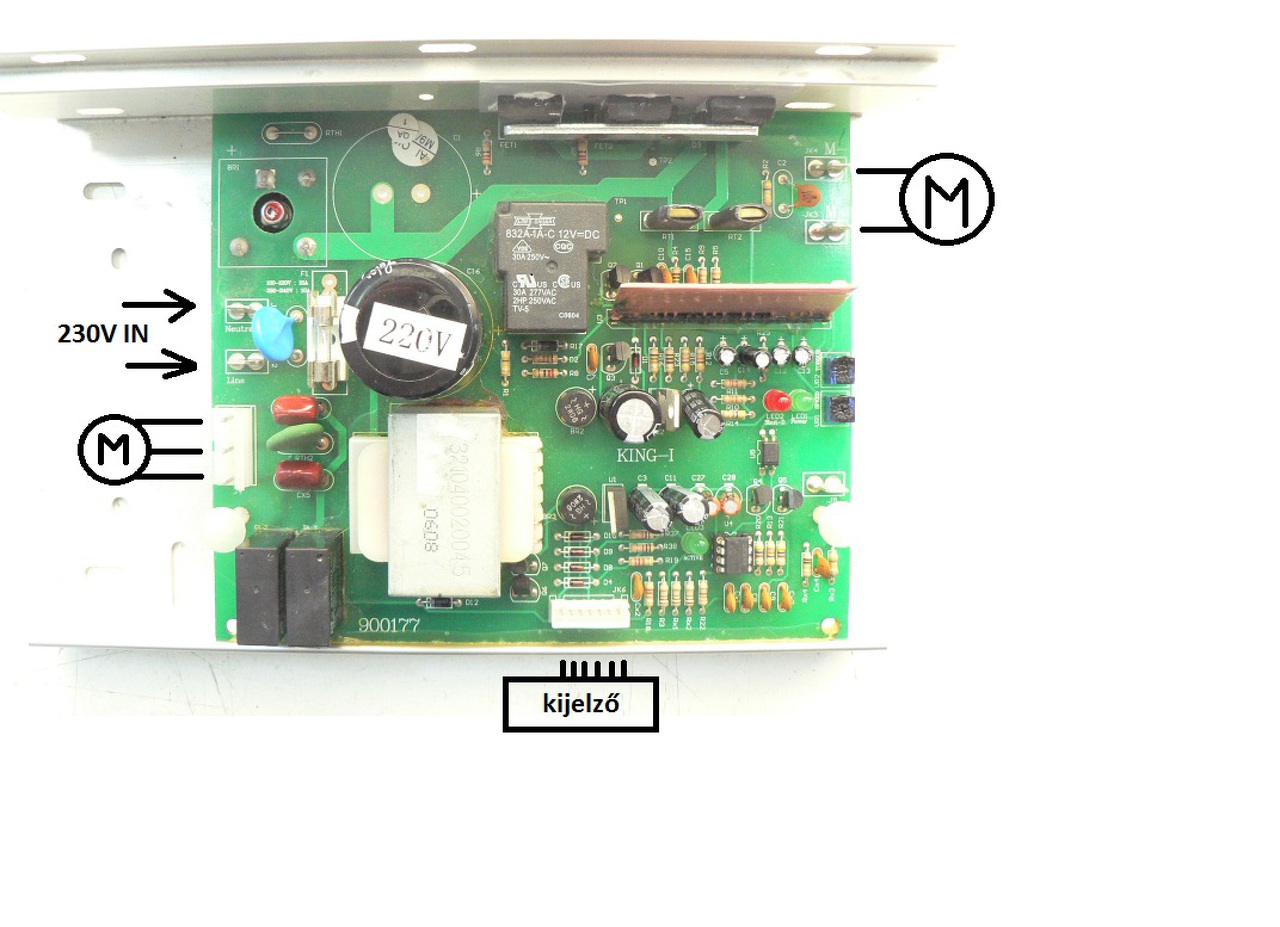

(#) Ninoo hozzászólása Máj 17, 2016 /
Kaptam egy futógépet, mert tönkrement a vezérlése a gazdájánál. Meg szeretném javítani, és ehhez kérek segítséget. A kijelző működik, lehet állítgatni az értékeket, váltani programokat, kivéve a sebesség fel, le nem reagál, és a start gomb sem. Gondolom valami letilt. Használat közben szikrák csaptak ki a burkolat alól, a vezérlésből, ami a futószalag előtt helyezkedik el. Szétbontás után a vezérlésen egy kondenzátort találtam szétnyílva, ami a dőlésszög változtató motor reléjének a záró érintkezőjével párhuzamosan van kötve. Semmi más nyom, égés nem látszik. Pár dolgot megnéztem. A motorok jók, a nagy Graetz-hídon diódákat mértem, az alapján jó, két kicsi szintén ugyanígy. A panelen a jobb oldali motor csatlakozótól balra van két ellenállás, RT1,2 azok sem szakadtak. Fölötte D3 kimérve. Pár alap dolgot le tudtam ellenőrizni, de nem jutok tovább rajz, vagy egyéb ötletek nélkül. Ráadásul külföldön vagyok, és a egy szoba asztalon egy multiméter áll rendelkezésemre kb. Szóval se műhely, se egyéb műszer. A vezérlés KING-I 900177. Rákerestem neten, de rajzot nem találtam. Az is segítene, ha valaki leírná a működését nagy vonalakban, ha tudja. A dőlés szögét állító motor 230V-os, két irányú. A másik a futószalaghoz egy 185V-os motor, és a Graetz egyenirányított feszültségét kapja(kapná) a két feten keresztül.
A vezérlésen van egy rózsaszínű, epoxigyantába öntött kis panel is. Vajon az mi lehet?

(#) Chipmunk1960 válasza Ninoo hozzászólására (») Máj 18, 2016 /
Szia, Az maga a PWM. Igen a baloldali 3-as csati az incline motorra megy, ha a középponthoz képest az egyik, majd a másik végére kötsz 220-at el kell indulnia a motornak fel és le.
Rajzot ne is keress, hiábavaló.. A 185Vos motor az DC és a barna panel vezérli. A bal oldali 2 nagyfejű FET, vagy IGBT, jobbra egy 2-ős dióda, ami a motorral párhuzamosan van kötve. A trafóból 2 sec tekercs jön ki az alsó fele a kijelző-résznek ad tápot, a felső a vez panelnak. A kijelzőknek elég lenne a 8V, de úgy látom, hogy a 2 relé is onnan kap vezérlést, így annak a függvénye. A felső általában 12-15 V-ot ad, az aktiválja a nagy főrelét, majd leosztják 5V-ra az elektronikának. A két rész galvanikusan el van választva, jelen esetben 1 db opto-csatolóval, így csak a kijelző küld parancsokat az elektronikának, visszajelzés, sem sebesség jeladó nincsen. Jobb oldalon a 2 trimmer a speed és torque.
Érdekes lehet, hogy a kontroll ledek világítanak-e? A főrelé meghúz? Ill az alsó 8 lábú típusa.
(#) Ninoo válasza zsoltee0001 hozzászólására (») Máj 18, 2016 /
Igen az az a motor, és vele egy vonalban van egy barna kondi, alatta egy 125ohmos ellenállás, és megint egy barna kondi. Az alsó kondi szállt el. Mindkét kondi a relé érintkezőkkel van párhuzamosan kötve. Az a 125 ohmos ellenállás pedig RTH2, ami sorba van kötve a motor közös szálával. Kondik 104K, alatta 400JS.
(#) Ninoo válasza Chipmunk1960 hozzászólására (») Máj 18, 2016 /
A két nagy az FET. Lehet mérni valahogy multiméterrel? Egy érzékelő van a szalag tengelyénél a tárcsa mellett. Az lehet a sebesség adó? És a panelen van egy érintkező a potik alatt, ami üres. Arra gondoltam, hogy nem-e levett valamit a tulaj. Vagy az üres alapból?J5 a felirat. És ellenállásokon, kondin át megy be a 8 lábú IC-be. Azon pedig egy matricán 225 van, alatta pedig az IC száma 12C508A, alatta 04/P3HB. Amit feltöltöttem, az a kép netről való, de ugyanaz a panel. A reléhangot, meg a ledeket holnapra megírom. A torque mit jelent itt? Erőt?
