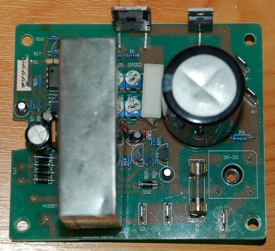

Egy egy futópadnak tönkrement a vezérlése, és szeretnék hozzá egy PWM szabályzót építeni. A motor egyenirányított hálózati feszről üzemel és maximálisan 5A-t vesz fel. Semmi extra nem kell bele, csak egy potival szeretném szabályozni.

(#) crapgame hozzászólása Okt 31, 2014 /
Üdv mindenkinek.
Van egy futópadom, elég kedvezményesen jutottam hozzá, de a vezérlője letolta a nadrágot. Minden megy rajta (magasság vagy lejtő állítás, kezelőszervek) kivéve, hogy nem forgatja meg a motort. Méregettem rajta amit tudtam, kb 5-6 volt mindig megjelenik a kimenetén (elég nagy áramok kíséretében), bármit csinálok. Ha igaz, a motor nincs leégve.
Van valakinek ötlete?
Gyári panelt nem szívesen vennék, mert 50 ezer forint, plusz tanácsolják, hogy a motorral együtt cseréjem. Így már 90 fölött lenne. (Pro-form PF3.6)

(#) Chipmunk1960 válasza zsoltee0001 hozzászólására (») Nov 1, 2014 /
Szia Zoli, Én is javítgatom, most találtam a blogot. 1,5-2Le 180V Dc motorok vannak benne PWM-szabályozás IGBT-vel, leginkább PIC-es vezérléssel. Ez főleg a display oldali kommunikáció-vezérléshez kell. Igen, a gond akkor kezdpdik, mikor ez kipukkan, mert progit nem tudok szerezni, a chip meg olvasásvédet.... Próbálkoztam ICSP-vel, de hiába.
(#) Chipmunk1960 válasza crapgame hozzászólására (») Nov 1, 2014 /
Szia, Tegyél fel képeket, segítek.
(#) Chipmunk1960 válasza (Felhasználó 15355) hozzászólására (») Nov 1, 2014 /
Az IGBT "valószínű" kipukkant, 2101 a vezérlő IC-je? A kondiról szerintem csak a fólia égett le.
