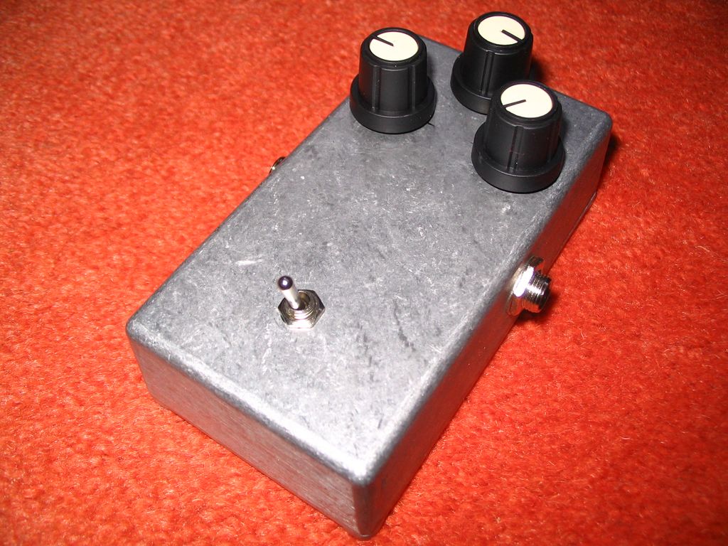

Aranyos, ez a lomexes doboz? Ezekről jut eszembe mert nekem meg a fekete szürkésfehér alu dobozom van amit használok, de az jó árnyékolásra? Mert igazából mágnese teret csak mágnesezhető fémmel lehet árnyékolni, nem?
Igen lomexes doboz (mai áfás ára 1220 huf)
, árnyékolni, őő szerintem minden vezető fémmel lehet vagy nem ?
Hát nem tudom ez a baj!
Elvileg nem árnyékol mágneses zavart az alu, mást igen, de az én véleményem, hobbista vagyok nem szakmabeli.

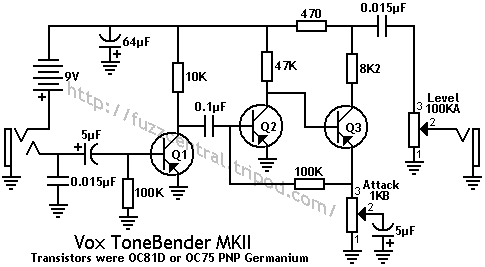

Tegnap megépítettem egyébként a Maestro Fuzztone FZ-1 -et, válogatott germánium tranyókkal, próbanyákon, tranyóknak foglalattal, hogy tudjam cserélgetni, deszkamodell szinten (no doboz). Háát, nem vagyok vele egyenlőre elégedett. A Vox Tone Bender Mk-II klasszisokkal szebben szól (más néven gyakorlatilag Marshall Supa Fuzz). Még kipróbálom az FZ-1A-t is, meglátjuk... Próbálkozni kell. Viszont vasárnap voltam egy blues koncerten, kíváncsi voltam, hogy a gitáros srác milyen effektpedált használ a Gibson SG és a csöves Fender erősítő között. Végén megkérdeztem tőle: semmilyet!!! Pedig meglepően Robby Krieger-es hangja volt az egész cuccnak.... Szóval a végén kiderül, hogy nem is kell pedál, csak egy jó gitáros+egy jó gitár+ egy jó erősítő... Vagy mégsem? Dobozokra visszatérve: Ez szerintem az M60-as lomexes doboz. Alu öntvény. De ettől nem kell megijedni, a gyári korong alakú Dallas Arbiter Fuzz Face is alu öntvény dobozban van, meg a régi Tone Bender is. Én pedig műszerdoboznak nem az M60-at használtam, hanem egy 100x60x30-as vékony ónozott vaslemez dobozt. Az tuti árnékol, masszív is, és nem is került annyiba, mint az M60. (Párszáz Ft volt, képeket korábban csatoltam róla, meg lehetett volna csinálni szebbre is)
Én is a héten a tone bendert meg az fz-1 et megépítem, már csak "pihenés" képp is, viszont milyen alkatrészeket használsz? NOS-t vagy teljesen "újkori" alkatrészeket?
Hi! Nem, mezei ellenállásokat, és lehetőleg MKV, MKP vagy régi REMIX tekercs kondenzátorokat használok, a kerámiát és elkókat lehetőleg mellőzöm. (A tantált is, mert nem audióra való.) NOS ellenállásokat és kondikat itt Pécsen lehetetlen beszerezni. Max. kimegyek a piacra, és veszek valami öreg cuccot, és szétbontom... De erre még nem volt időm eddig. De az nem NOS, hanem csak öreg és használt. (Attól még jó, sőt!) Kísérleteztem korábban sokféle kondival, van nekem is otthon egy rakat használt jó öreg alkatrészem, de hogy őszinte legyek, a kapcsolástechnikának meg egy alkatrész értékének szerintem sokkal nagyobb súlya van a hangzásvilág kialakításában, mint annak, hogy NOS-e vagy sem az alkatrész. Én is híve vagyok a régi cuccoknak (építettem csöves monoblokkokat, a gitárom is egy eredeti recept: Gibson SG másolat Gibson PU-kkal, restauráltam egy 1964-es Moszkvics 403-at is), de én úgy vagyok vele, hogy ha egy pedál 100%-ra bevált, csak utána akarom megépíteni teljesen autentikusra. Itt még nem tartok, eddig még nem leletem rá a tökéletesre!
Sok sikert a Maestro FZ-1 hez, meg a Tone Benderhez! Ha nekiállsz, akkor ezeket a kapcsolásokat ajánlom, mert mindenféle szemét is fent van a neten (azzal a kiegészítéssel, hotgy a 470k-s ellenállás az FZ-1-be is kell, nem csak az FZ-1A-ba) Kíváncsi vagyok a véleményedre mindkettőről!!! Ha tudsz, tegyél fel hangmintát! Ja, én csakis válogatott Ge PNP tranyókat (pl. AC125, 128, stb.) használj! Ahogy én tudom, a legjobb az, ha minál kisebb a szivárgási árama, az erősítése pedig legyen 70-120 között! Így 20 tranyóból kb csak 2-3 marad... Habár erről megoszlanak a vélemények, úgyhogy legjobb betenni egy foglalatot, ahol majd lehet cserélgetni a Tr-kat!

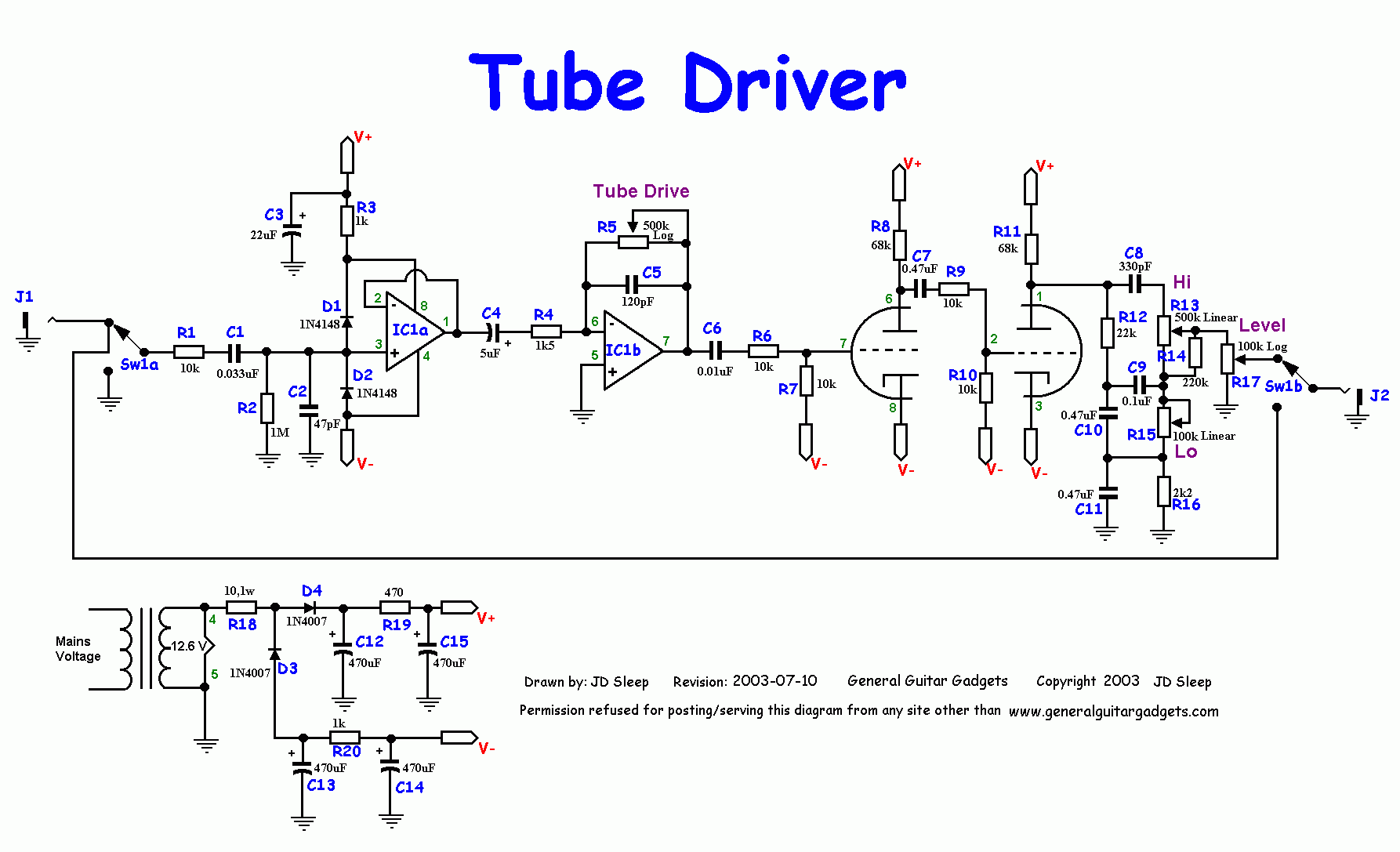

@ magitor: "Esetleg elérhető a kapcsolása a pedálnak?"
Igen, ez tulajdonképpen a Chandler Tube Driver kissé módosított változata, a rajz megtalálható a neten de ha kell fel is tudom rakni. Az enyém abban különbözik az eredetitől, hogy van benne "bright" kapcsoló meg néhány kondenzátor értéket megváltoztattam.

Tessék, ez volt a kiindulási alap. Ez tulajdonképpen a "Chandler tube driver"-ként ismert kapcsolás egy verziója. A műveleti erősítő eredetileg 4558, én TL072-t használtam, mert abból volt sok. Amit még módosítottam rajta: a rajzon R6-ként jelölt ellenállással párhuzamosan kötöttem egy kondenzátort (470p - 4,7n közötti értékekkel érdemes kísérletezni, ízlés szerint) kapcsolhatóan ("bright" kapcsoló). A "Drive" poti nálan 1 MOhm, mert ilyent találtam viszont az R4 ellenállás 4,7 k-ra módosult, hogy ne legyen nagyon nagy erősítése az ic-s fokozatnak. A táp 12V-os stabil, egytápos megoldású (az ic-nek 2 db 10k-s ellenállás osztja a féltápot) viszont a cső 36V tápról megy. Ezt egy 2 x 12V-os DC-DC modul (Nemic-Lambda PPD1R5-12-1212 a típusa) csinálja úgy, hogy a kimenetei sorba vannak kötve és a kimentei fesz. rá van ültetve a 12V tápra (ami egyébként a cső fűtését is adja), így összesen 3 x 12 azaz 36V tápfeszültség jut a csőnek. A cső ECC83 de érdemes ECC81-el is kísérletezni. Ennek valamivel kisebb az erősítése de állítólag "jobban" viselkedik alacsony tápfesz. mellett. Én kipróbáltam mind a kettőt, de az erősítés mértékén kívül nem igazán hallottam nagy különbséget A hangszínszabályzót érdemes kiiktathatóra csinálni mert rossz beállítás eléggé elrontja a hangot. Hát kb. ennyi, semmi extra nincs benne. A következő projekt egy full csöves booster/overdrive lesz csak még azt kell kitalálnom, hogyan applikálok bele 2 db ECC83-at meg egy nagyfesz. tápot (160-180V-ot szeretnék) egy Hammond 1590BB dobozba (plusz kapcsoló, plusz potik, plusz aljzatok...). Ez az eredeti rajz, a módosításokat nem rajzoltam le, csak kísérletezgettem amég jó nem lett:

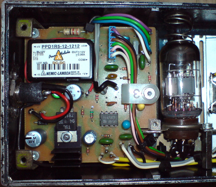

Jéé én ezt a kapcsolást megépítettem, csak nem e88cc vel! 160V ot hogy oldottad meg? én úgy hogy egy 230-12 voltos trafót kötöttem be, 12 ről a kapcsolás alap része ment illetve fűtés is innen egy stabilizált körrel, hogy ne búgjon, majd a 12 es ágra egy 24-230 as trafót kötöttem, így igaz 110 körüli értéket kaptam , mely egyenirányítás után olyan 130 körüli értékre állt be és azzal hajtottam ki a csövet. és mit mondjak tökéletesre sikerült elsőre, mármint úgy értem hogy pöccre indult és nem zúgot búgott, és pontosan jó helyen volt a munkapontom is! Sajnos doboza még nem lett, ezért nem használom túl gyakran.
estleg egy paneltervet nem tudnál felrakni? mert sok helyen olvastam, hogy nem mindegy melyik alkatrész hol van, meg melyik vezeték hol megy el. egy pedált paneljét csináltam már magamtól, de csúnyán búg. érdekelne a tied hogy néz ki.

Kézzel rajzolt panelterv van csak, de megkeresem.
Addig is teszek fel egy képet, hátha segít valamit. Szerintem nagyon nem lehet elrontani, ha az ember betart néhány alapvető szabályt. Mivel pedáloknál nincsenek igazán nagy áramok, földhurok kialakulásától nem kell tartani. Lehetőleg nagyjából egy pontban, a tápszűrő kondenzátorhoz közel érdemes a testvezetékeket bekötni valamint a tápvezetékeket elhozni. A külső fémház is legyen a testre kötve, de érdemes kimérni, hogy a ki- és bemeneti aljzatok külső pinjei ("ring") is rendesn testpotenciálon legyenek. Érdemes az 5-6 cm-nél hosszabb jelvezetékeket árnyékolni. Mivel pedálokban általában nincs nagy feszültségű váltóáram, így ez sem nagyon zavarhat be (230 V-os hálózati kábel pl.). Ha ezeket betartod, nagy gond nem lehet. Én még annyit csináltam, hogy a fűtés is stabil 12 V-ról megy és a fűtésekkel sorba kötöttem egy 22 Ohm 1 W-os ellenállást bár ez inkább áramkorlátozó, mint zavarszűrő szerepet tölt be.
Én most belekontárkodnék a dologba, mert vagy én vagyok epic béna de nekem sikerült stabil zavarmentes tárpol földhurkot kialakítani, a kapcsolásban! Viszont nálam sokszor probléma az is hogy maga az egység nem búg, de ha a külső kábelek rossz helyen vannak pl nagyon közel az erősítőhöz, illetve tápkábel mellet vagy bármi hasonló, vagy maga a gityóval közel állok akkor is szokott ilyen probléma előjönni! Viszont a csöves témához az a meglátásom hogy igenis kell jól szürt belső táp a fűtéshez, mert a csöves dolgaim nekem ott szokta zajt felvenni általában!
azt az aranyos DC-DC konvertert honnan szerezted?
Nekem is át kellett rendezni az egész motyót, ugyanezért. Single coil fel tud szedni zavart, ha közel a 220v.
Humbucker is összeszedi a zavart, ha közel van, single coil meg persze még jobban - sajnos ez ilyen .
Én úgy értelmeztem MrMarcee kérdését, hogy a pedál dobozán belül kíváncsi az elrendezésre és a bekötésre. Fűtést én is stabil, szűrt 12V-ról oldom meg. Csak az áramfelvétel okozhat némi gondot, több csőnél már elég bika feszszabályzó kell. A DC-DC konverter bontott cucc, de szerintem lehet ilyeneket kapni (TME-n érdemes talán nézelődni).
