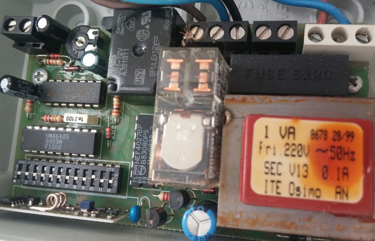

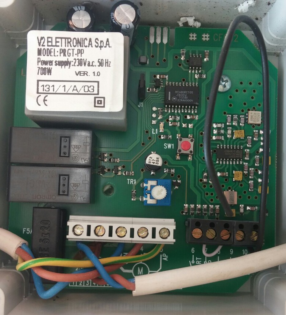

Sziasztok, első kérdésem, hogy ismeri valaki ezt a kapu/redőnymozgató elektronikát? Jelenleg egy somfy motort vezérel, de nincs hozzá távirányítóm, és szeretnék hozzá venni.
A másik dolog amiben kellene segítség, hogy vajon milyen távirányítóval kompatibilis a V2 prgt-pp vevő, szintén Somfy motort vezérel és nincs hozzá meg a távirányítója. Régóta keresgélek de nem találtam még meg. A vezérlő leírása megvan de ott nincs utalás arra, hogy melyik típussal tud együtt dolgozni. Beszéltem telefonon egy forgalmazóval, ő azt mondta, hogy nem mindegy mivel használták, milyen távirányítóval mert azt amivel először működésbe helyezték elvileg nem lehet törölni belőle sehogy. Mellékelek egy képet is; ehhez keresek távirányítót.
A második kérdésedre talán van megoldás... A fehér vezeték pont kitakarja, de ha jól gondolom, az ottani sorkapcsok a kézi nyomógombos működtetésre szolgálnak. Egy univerzális 2-4 gombos táv relés kimenetét oda kötve messzebbről is működtethető lenne.. Az első kérdésedre még keresek. Szerk.: Közben ezt találtam: Bővebben: Link A hozzászólás módosítva: Júl 18, 2015
Kicsit későn, de leírom: Vidue V2 távirányítók szinte bárhol beszerezhetők...

Köszönöm, ez hasznos infó. Közben megtaláltam azokat a készülékeket amiket leszereltek azok Proteco tipusuak voltak, vettem egy Proteco távirányitot, meg 2 Kínai tanitható távirányitot, és igy megoldottam minden kapu kinyitását. De most hogy irtad, rájöttem végre hogy lehet Slave boxot rákötni, igy vissza fogom rakni a V2-ket. A Proteconak meg majd találok valami helyet. LEhet árnyékoló motort fog kapcsolni, meg kertivilágítást, bár utóbbiban még nincs tapasztalatom, hogyan lehet ki és bekapcsolóként müködtetni egy kaputávirányítót. Szóval hogy addig világítson mig meg nem nyomom mégegyszer a távírányító gombját.
Köszi, akkor ezek szerint ezek a modernebb távirányítók ugyanúgy müködtetnének öt. Ideiglenesen leszereltem ezeket a vezérlöket, de még megvannak. Szóval hasznát fogom venni az információnak
MEgtaláltam, Proteco. Semmilyen számmal nem dobta ki. Úgy sikerült megkeresni, hogy fogtam ezt a fényképet, Google "kapu vezérlés" képek keresése, és kb a 40-ik kép passzolt ezzel, aztán fel a honlapra és siker. Müködnek remekül.

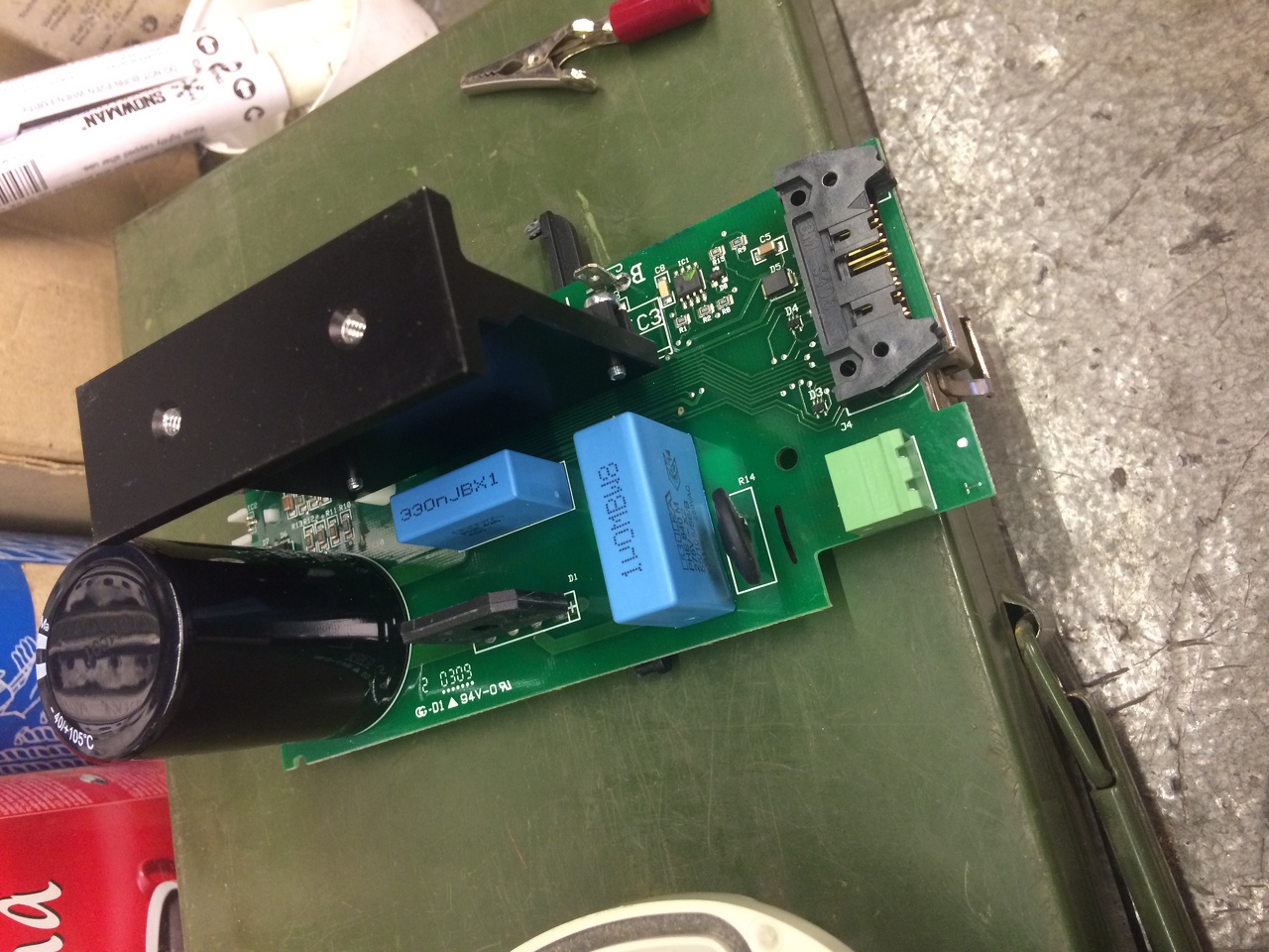

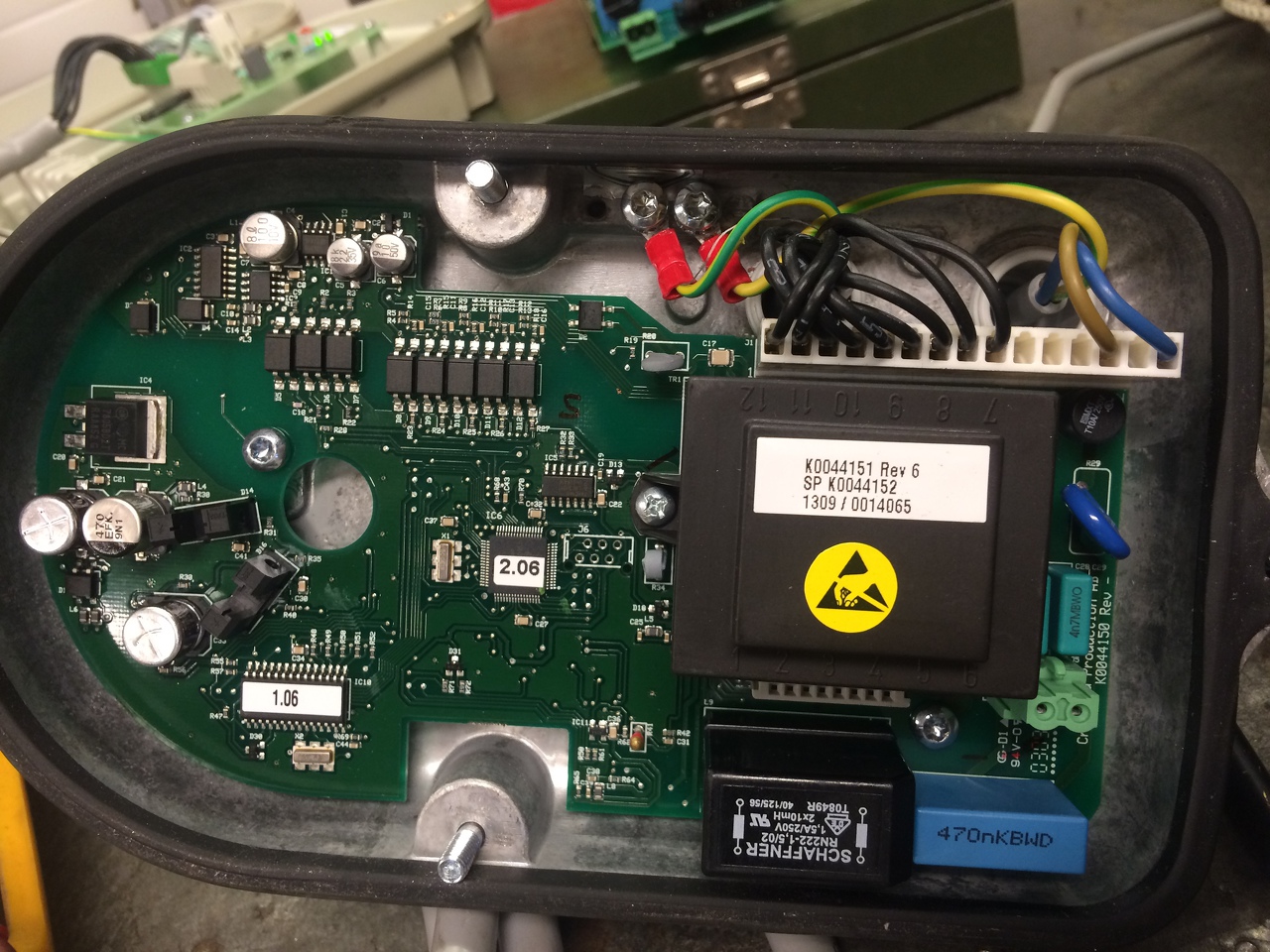

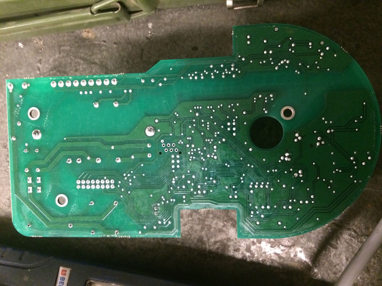

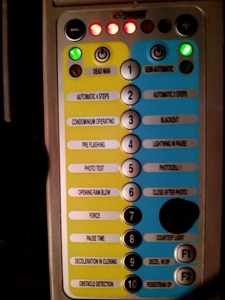

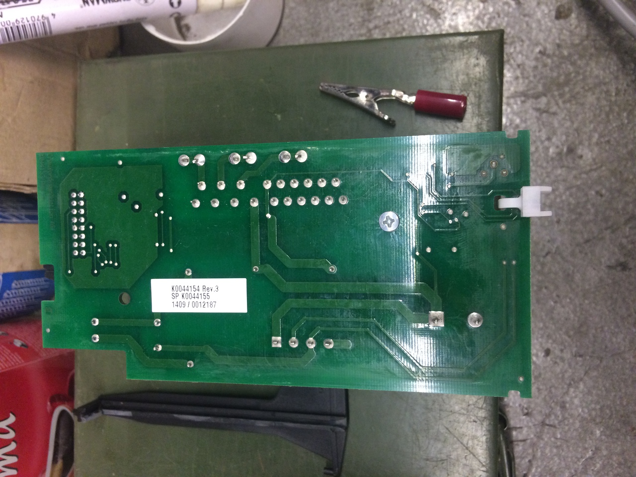

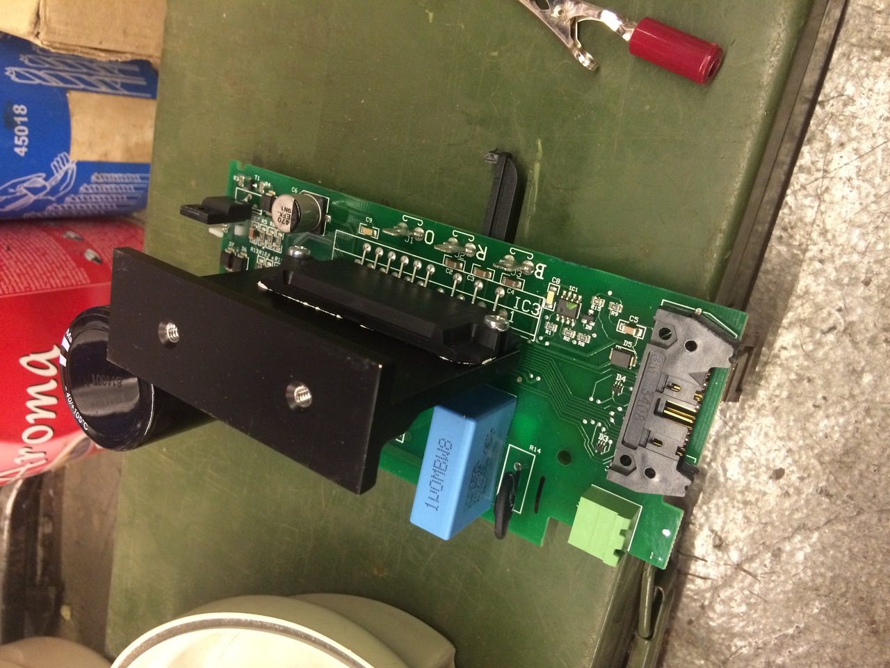

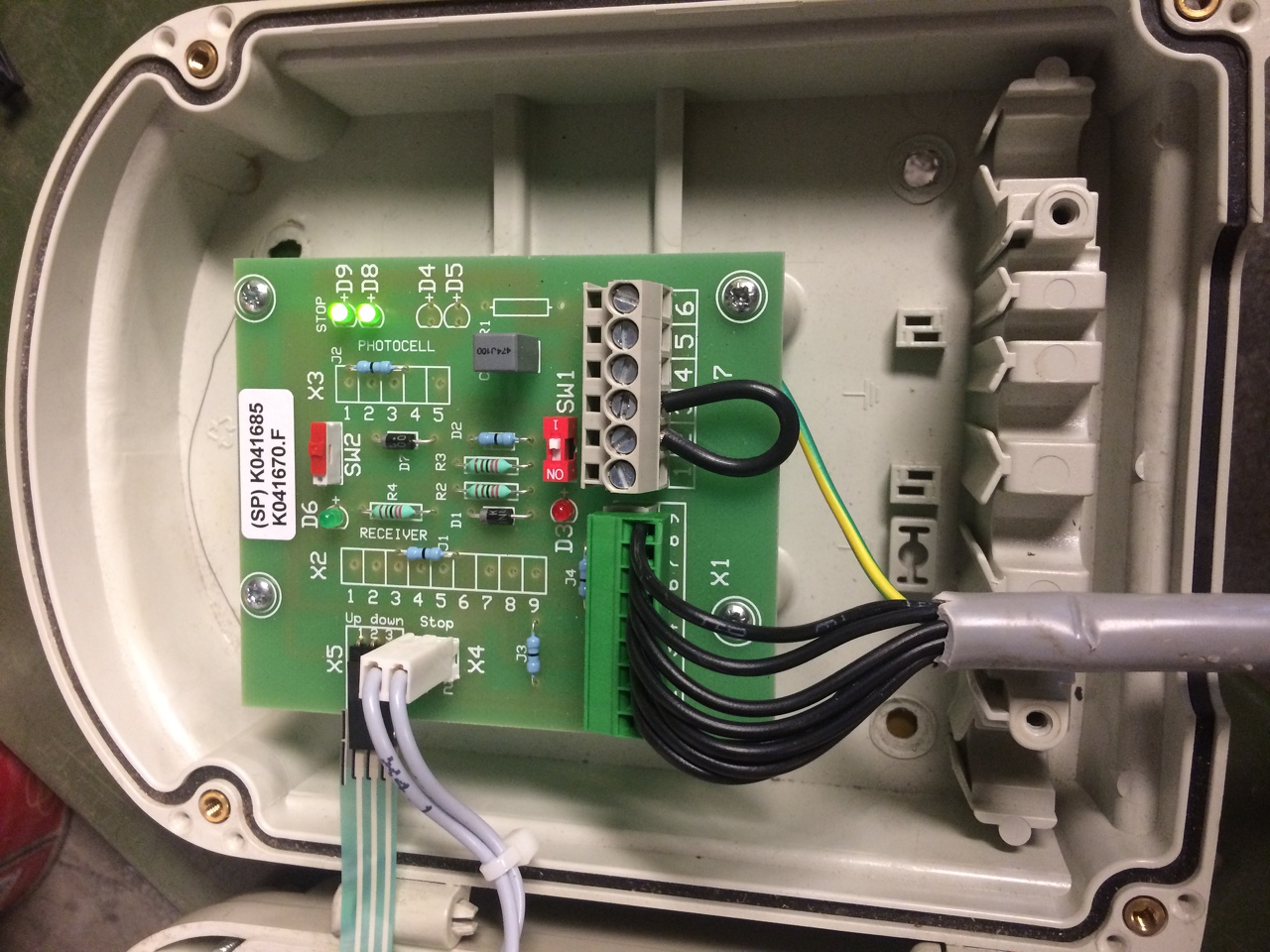

Sziasztok. Kérdésem az lenne ,hogy valaki látot már ilyen elektromos garázskapú motor? illetve ha kinyitom a kapcsoló házat akkor van rajta 2db zöld led és mind a kettő világít? ez így jó? A kapu nem reagál semmilyen gomb megnyomására. valami javítási könyv pdf-ben?
Hibakódot ír? Nézd meg itt:Bővebben: Link
meg szokott nyúvadni a beépített frekiváltó
hátlapon lévő panelen beforrasztott biztosíték szakadt, a motor belsejében lévő panelen 4-5 felrobbant IGBT, meg elfüstölt réz
Hibakodot nem ir mert nincs rajta digitalis kijelző. Semmilyen égesnyom nincs a panelen se az irányító panelen, se a motor feszültség átalakitó panelén. Plusz mind a kettő panel volt cserelve már masikra es a hiba ugyan az. Valami bekötési gond a motor es az kézi nyomogomb között? Bár a leírásában 9szál kabel plusz a földelést irnak es az ugy is van bekötve.
Védelmek rendben? Esetleg nem-e azok valamelyike fogja a vezérlést. biztonsági stop, fotocella, előfutó infra? Lehet banális hiba de érdemes ezekre ránézni, illetve kiiktatni legalább egy próba erejéig.
Semmilyen vedelem se fotocella se biztonsagi kapcsolo csak a kezi nyomogomb van ra kotve.
Ott lesz akkor a baj arrafelé.Ezek helyén bent vannak a megfelelő rövid zárak?
A kézi kioldó? Az a madzagos?? Egy mikro kapcsolót is mozgat, és arra is letilt a vezérlés A hozzászólás módosítva: Feb 10, 2018
