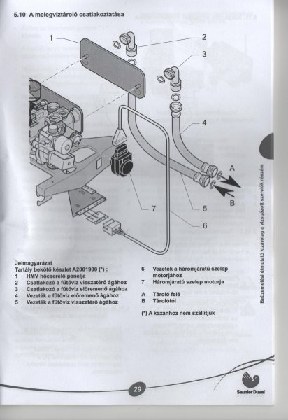

(#) zozimo hozzászólása Aug 20, 2010 /
Sziasztok van egy saunier duval fas 25 kazánom indirekt tárolót szeretnék a motoros szelepet motorját felraktam bekötöttem ahogy kell és állandóan megy nyit zár már tiszta meleg . miért nem áll meg ?

(#) zozimo hozzászólása Aug 21, 2010 /
Szia megpróbálom még egyszer,van egy gáz kazán hozzá egy indirekt tároló használati meleg vízre, kazánon beépítve egy háromjáratú ami vezérli mikor mit melegítsen, radit vagy tárolót a motort nekem kellet berakni bekötni megvolt mindennek a helye, a motornak ugye egyszer nyitni, vagy zárni kellene, de ez kb 6 mp- ként nyit és zár egy kicsi melegvíz ide ,oda.
(#) Hutty válasza zozimo hozzászólására (») Aug 21, 2010 /
Ha csak a háromjáratú szelepet raktad bele, az kevés lesz.
Érzékelő a tárolóba, vészkapcsoló a tárolónál, és az elektronika felkészítése a tároló kezelésére hiányzik.
