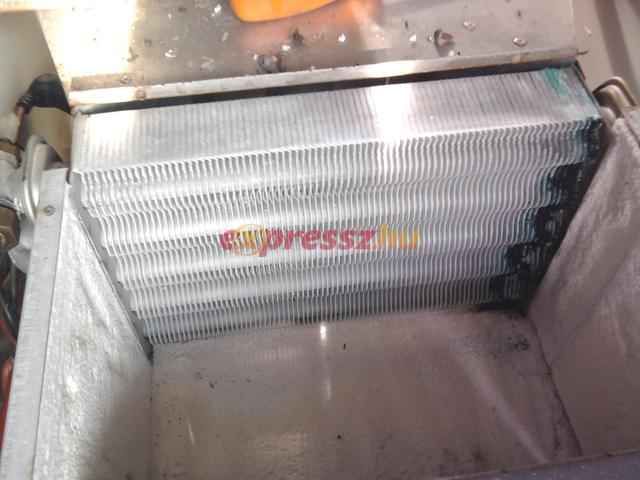

(#) apeape hozzászólása Ápr 2, 2010 /
Urak !
Azt kérdezem mennyire veszélyes a képen látható folyamat, hogy a kazán bemenő oldalán mikor kicsi a hőfok lecsapódik a pára és zöld szulfátos só rakódik le. Gondolom előbb –utóbb szanaszét fogja marni. Mit tudnék tenni vele. A drótkefézés csak a halottkémlelésnek tűnik, mivel pont a cső közelében nem férek hozzá. A kép csak illusztráció, szerencsére nálam még nem ennyire kiterjedt, ennek ellenére idegesít a dolog. Azt értem, hogy mindig melegen kellene tartanom a kazánt, de ez nem járható út egy kombicirkónál ,egy fogmosásnál nem fog felmelegedni a harmatpont fölé a tűztér és óhatatlanul jön a lecsapódás. Ezt a képet hirdetésben láttam és utána vettem észre nálam is. Akkor kezdtem gyanakodni, hogy ez nehezen kivédhető hiba, mert mindkét kazánnál a visszatérő oldalán van a szulfátosodás és talán ezért jobb a kondenzációs kazán.
Sauiner Duval Renova cirkóról van szó , aminek a kazánja bitang drága 42000 + áfa + szállítás.
Hirdetésekben 30 – 40 000 Ft.-ért látok használt kazánokat, amit én nem normális árnak tarok.
Várom a jó ötleteket.
(#) apeape válasza apeape hozzászólására (») Ápr 2, 2010 /
Elnézést kell kérnem „ szeriz- től „ mivel már 2010.január 21. válaszában írtam megoldás, a NAGYNYOMÁSÚ MOSÓT. És ott figyelmeztetett a fehér porra. Most vissza olvastam és beugrott válasz. Az zavart meg ,nálam még nagyon kezdeti volt a korrózió, amit én még észre sem vettem de Ő már a fényképen látta. Azóta annyira felerősödött, hogy én is észrevettem .
Remélem így sem felesleges a kérdés, ez sokunkat érinthet. Rövid időn belül kiszedem és kimosom.
