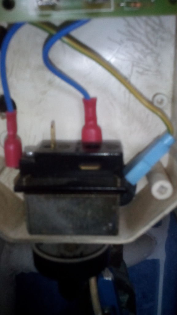

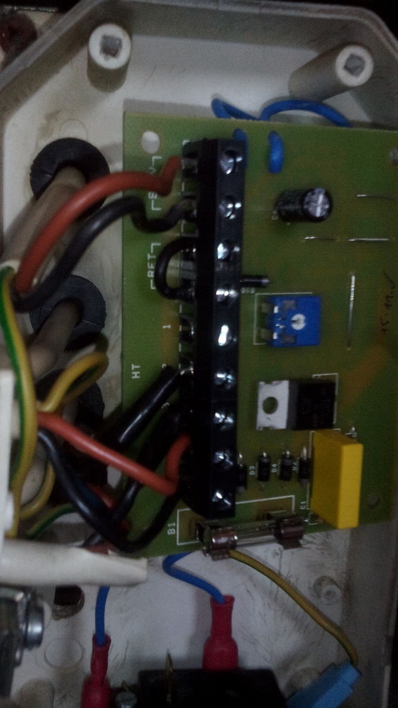

(#) torta01 válasza sebokr hozzászólására (») Jan 7, 2016 /
köszönöm
a termosztátom cserélve van akkor ez a bekötés müködni fog,?
(#) torta01 válasza zoszka hozzászólására (») Jan 7, 2016 /
Köszönöm megprobálom ha nem jo akkor forditva dugom rá gondolom és akkor jo lessz
bekötve de nem kapcsolbe a fütés hiába teszem fel a termosztátot kattan de semmi
viszont a szivattyu folyamatosan megy
A hozzászólás módosítva: Jan 7, 2016

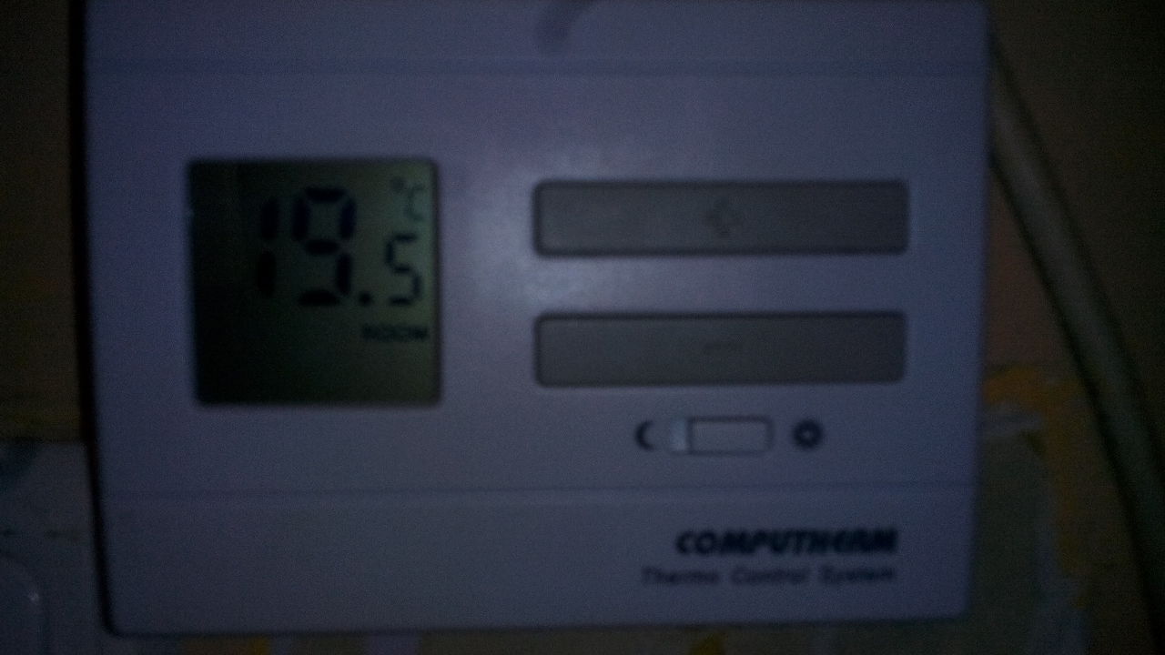

(#) torta01 hozzászólása Jan 7, 2016 /
bekötve az uj panel de nem kapcsol be a fütés hiába teszem fel a termosztátot kattan de semmi
tud vki segiteni köszönöm

(#) JZoli válasza torta01 hozzászólására (») Jan 7, 2016 /
A termosztáton jó helyre kötötted a két vezetéket?
(#) torta01 válasza JZoli hozzászólására (») Jan 7, 2016 /
gondoltam rá én is megcseréltem semmi utána a másikra dugtam semmi azt is megcseréltem semmi
mi lehet a baj hogy a szivattyu meg megy

(#) sebokr válasza torta01 hozzászólására (») Jan 8, 2016 /
A szoba termosztátra reagál? Úgy értem, hogy a szoba termosztát kikapcsolása esetén "halkabban" bekapcsolva "hangosabban" meg a szivattyú állandóan?
(#) sebokr válasza torta01 hozzászólására (») Jan 9, 2016 / 1
Kezdésnek próbáld meg:
Az ...500-as végű képen látható két kék vezetéket kösd össze valamilyen dróttal, hogy ne szóljon bele. utána a szobatermosztát jól van-e bekötve. Oda csak 2 vezeték kell az 1 és 2 helyre.
a kis panelon a...??? ilyen panel leírásom nincs. elvileg ott is 2,3. nem adtak hozzá?
Bekötési leírás
Ha mindig kis fokozatban megy:
Az elektronika működése;
Szoba-termosztát Kazán- termosztát Keringetés üzemmód
BE BE Maximális fordulatszám
BE KI - Félfordulat
KI KI - Félfordulat
KI BE Késleltetve leállás (kb.30 s)
