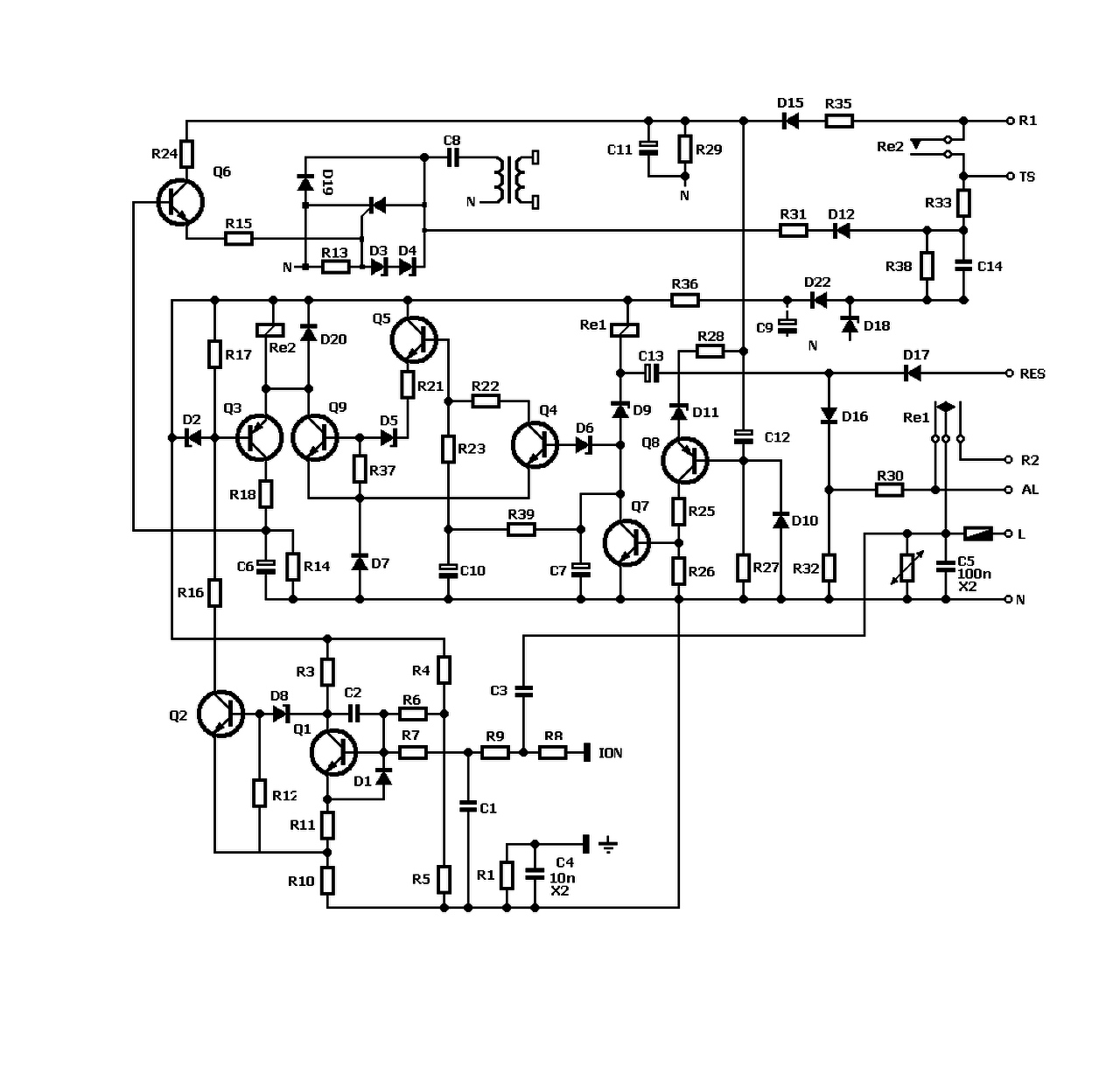

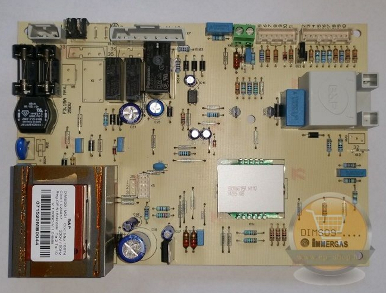

(#) Sendi hozzászólása Márc 6, 2017 /
Az alábbi kérdésem van hozzátok. Egy kiszerelt gázpanelen hogyan tudom ellenőrizni (szimulálni) az ion elektróda áramkörének működését? (immergas panel)
(#) Sebi válasza Sendi hozzászólására (») Márc 6, 2017 /
Egy jó fénykép nem ártana. (Akár scannerrel.)
(#) Sendi válasza Sebi hozzászólására (») Márc 6, 2017 /
Szia. Egy ilyen panel, csak annak van ion elektróda csatlakozója is. Persze, a tesztelés elmélete is érdekelne.
A hozzászólás módosítva: Márc 6, 2017
(#) Sebi válasza Sendi hozzászólására (») Márc 6, 2017 / 1
Egyet-kettőt visszarajzoltam.
Ennél pl. az alsó két tranyó végzi a feladatot: egy kondival érkezik a fázis az elektródra. A láng a talaj és az elektród közt diódaként viselkedve negatív 18V körüli feszültséget állít elő, ami lezárja az első tranyót.

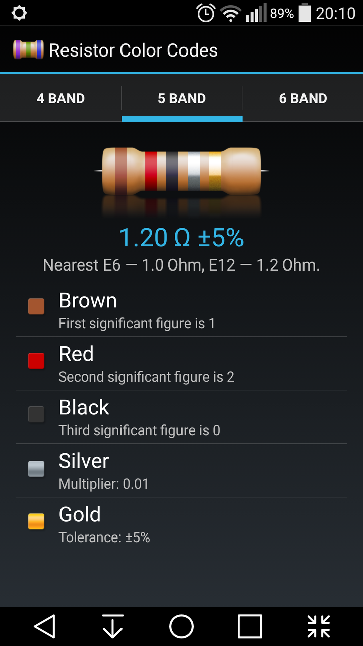

(#) hometown1 hozzászólása Márc 11, 2017 /
Üdv mindenkinek!
Érdeklődnék, hogy egy kombi gázkazán vezérlésében lévő 5 sávos ellenállásnak mekkora lehet a megengedett maximális hőmérséklete? (barna-piros-fekete-fehér-arany).
Köszönöm a válaszokat.
(#) Lucifer válasza hometown1 hozzászólására (») Márc 11, 2017 /
Nyilván ez az ellenállás típusától függ, amit kommersz ellenállás esetén csak megtippelni lehet. Mekkora teljesítményű az ellenállás.
(#) hometown1 válasza Lucifer hozzászólására (») Márc 11, 2017 /
Tisztelt Lucifer!
Ha jól gondolom rétegellenállás.
Ellenállása:120000M ohm, tűrés +- 5%.
Jelölése az áramkörön R1 24.
Köszönettel: hometown1
(#) zoszka válasza hometown1 hozzászólására (») Márc 11, 2017 /
Nem sok az egy kicsit? 120 000 MΩ?
Az inkább 1.2 Ω 5%
A hozzászólás módosítva: Márc 11, 2017
(#) hometown1 válasza zoszka hozzászólására (») Márc 11, 2017 /
Teljesen jogos, elütöttem a nullákat, ebből megtudható az "üzemi" hőmérséklet?
