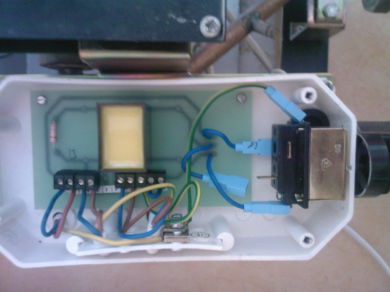

(#) sebokr válasza mulderx hozzászólására (») Feb 9, 2017 /
Milyen elektronika van benne?
Mert ha nem megy a szivattyú utókeringetése akkor túlmelegedhet és a határoló termosztát kapcsolja ki. De ha a szivattyúban gyenge a kondenzátor az is ilyet okozhat.
Fénykép a panelről?
Panel 1
Panel 2
Panel 3
(#) mulderx válasza sebokr hozzászólására (») Feb 9, 2017 /
3. panel

(#) Sebi válasza mulderx hozzászólására (») Feb 10, 2017 /
Pont ilyet még nem láttam, de a FÉG egy szerű triac-os "fázishasítós" szabályzóval veszi vissza a feszültséget a szivattyún. Pár alkatrészből áll, könnyen kimérhető. (Olyasmi a kapcsolás, mint a dimmer...)

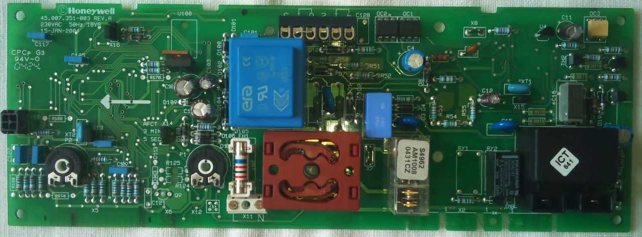

(#) JZoli hozzászólása Feb 14, 2017 /
Egyik haveroméktól hozzám került egy Junkers ZS18-as kazán vezérlőpanelja. A mellékelt képen ez van. A probléma az vele, hogy nincs lángérzékelése. Nem találkozott ilyen hibával, még valaki? A kondik nagy részét már kicseréltem, de nem oldotta meg a problémát.
Javítok többször is gázkazán vezérlőpaneleket, de ezzel a típussal még nem találkoztam.
(#) VIM válasza JZoli hozzászólására (») Feb 14, 2017 /
Szia! Olvastam valamelyik hasonló fórumon, hogy a gyújtó trafó környékére telepítik az egész áramkört (ionáram érzékelést) és az áramkört alkotó soros ellenállások közül van amelyik megnyúlik. A képen úgy tűnik még jól látszanak a színjelölések, talán visszaellenőrizve az értékeket meglesz a hibás alkatrész is.
(#) wurm válasza JZoli hozzászólására (») Feb 14, 2017 /
Szia Zoli!Talákoztam már olyannal hogy az ion ák.-ban lévő több megaohmos ellenálás szakadt volt.Csak egy tipp.Sőt olyan is hogy a gyújtó trafó szekundere volt szakadt,s azon keresztűl volt az ionáram érzékelés.Ettől függetlenül még szikráztatott,mert a nagyfesz még átugrott rajta.

(#) JZoli válasza wurm hozzászólására (») Feb 15, 2017 /
Köszönöm mindkettőtöknek a segítséget, ma délután átmérem az említett alkatrészeket.Remélem köztük lesz a hibás cucc!
