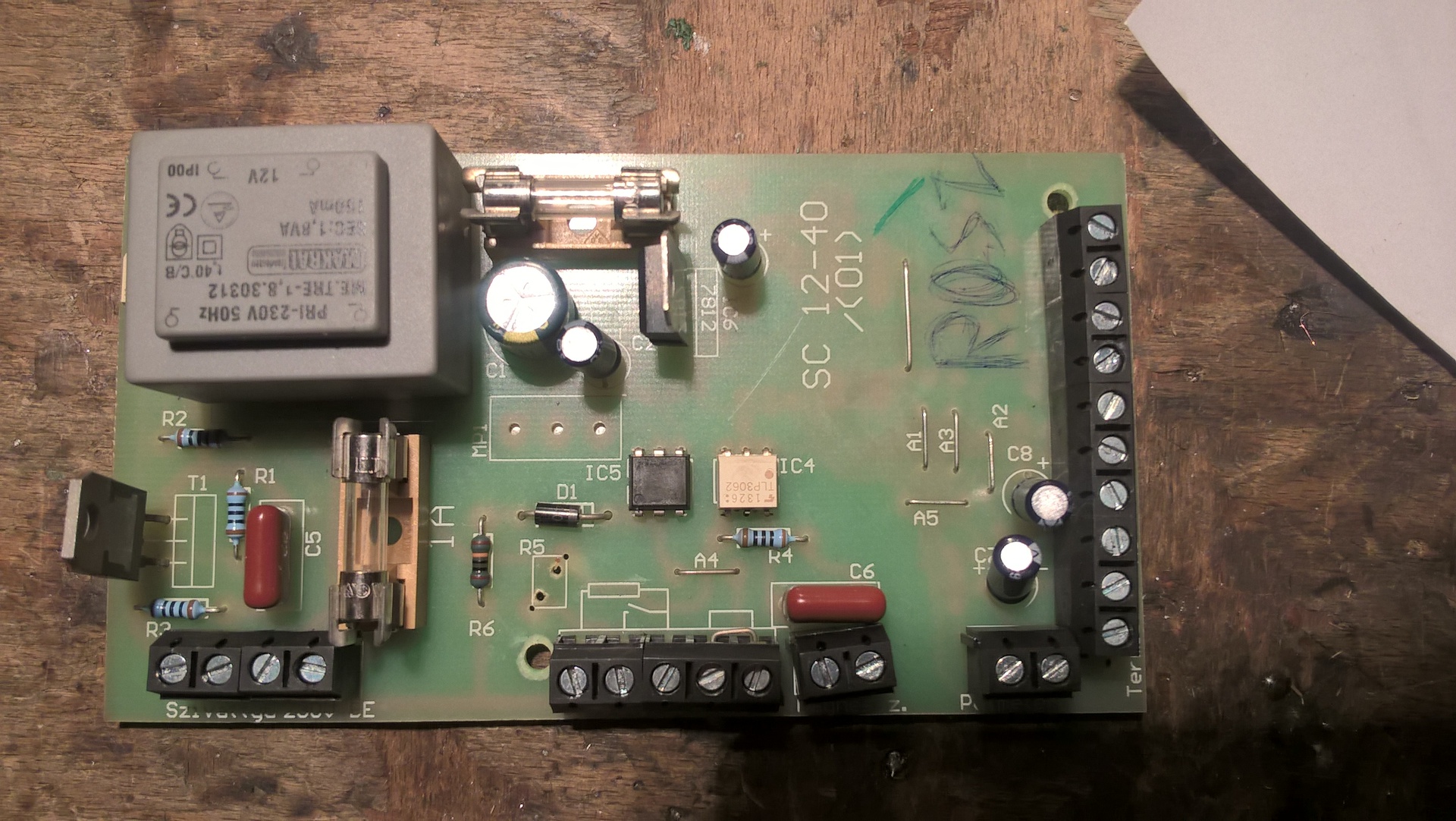

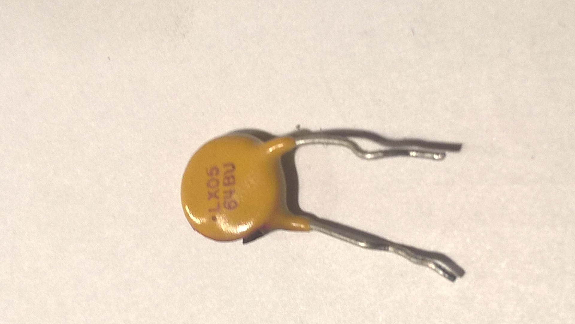

(#) csoxi hozzászólása Dec 11, 2018 /
A mellékelt fotón látható SC 12-40 / (01) vezérlőpanelban található ( a nyákról hiányzik!) R5 pozíció számú varisztor(?) értékére esetleg adatlapjára lenne szükségem. A panel kapcsolási rajza már hab lenne a tortán. A varisztoron LX05 alatt 64BU olvasható.
Előre is köszönet!
