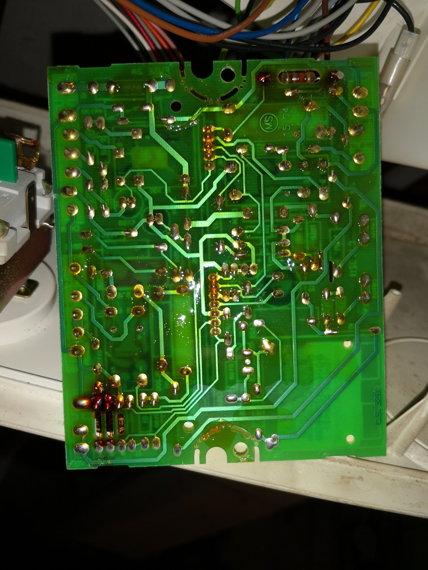

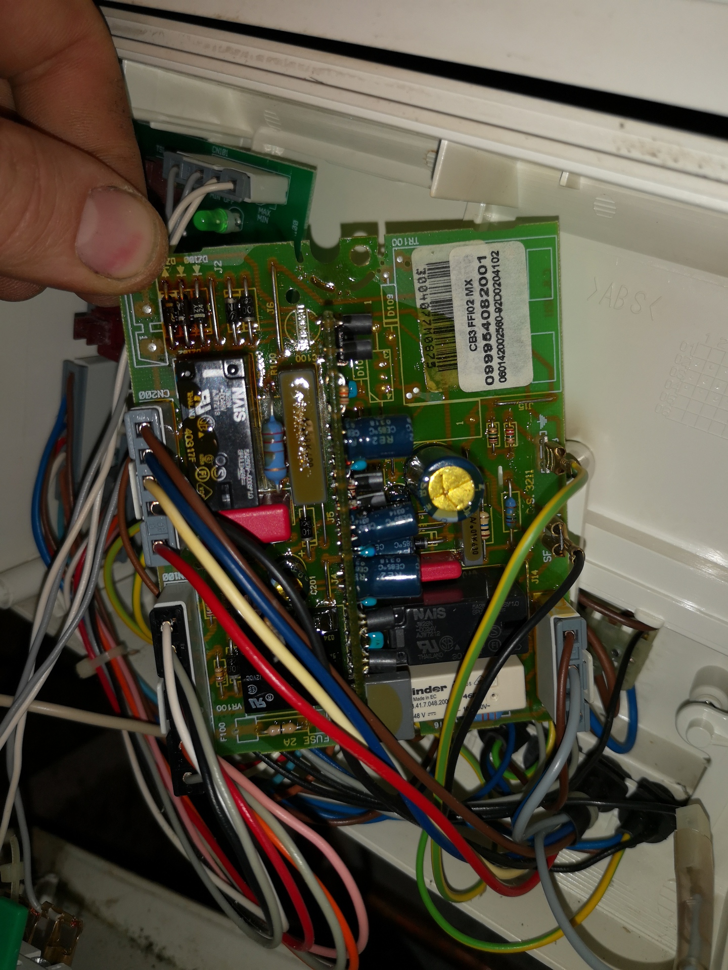

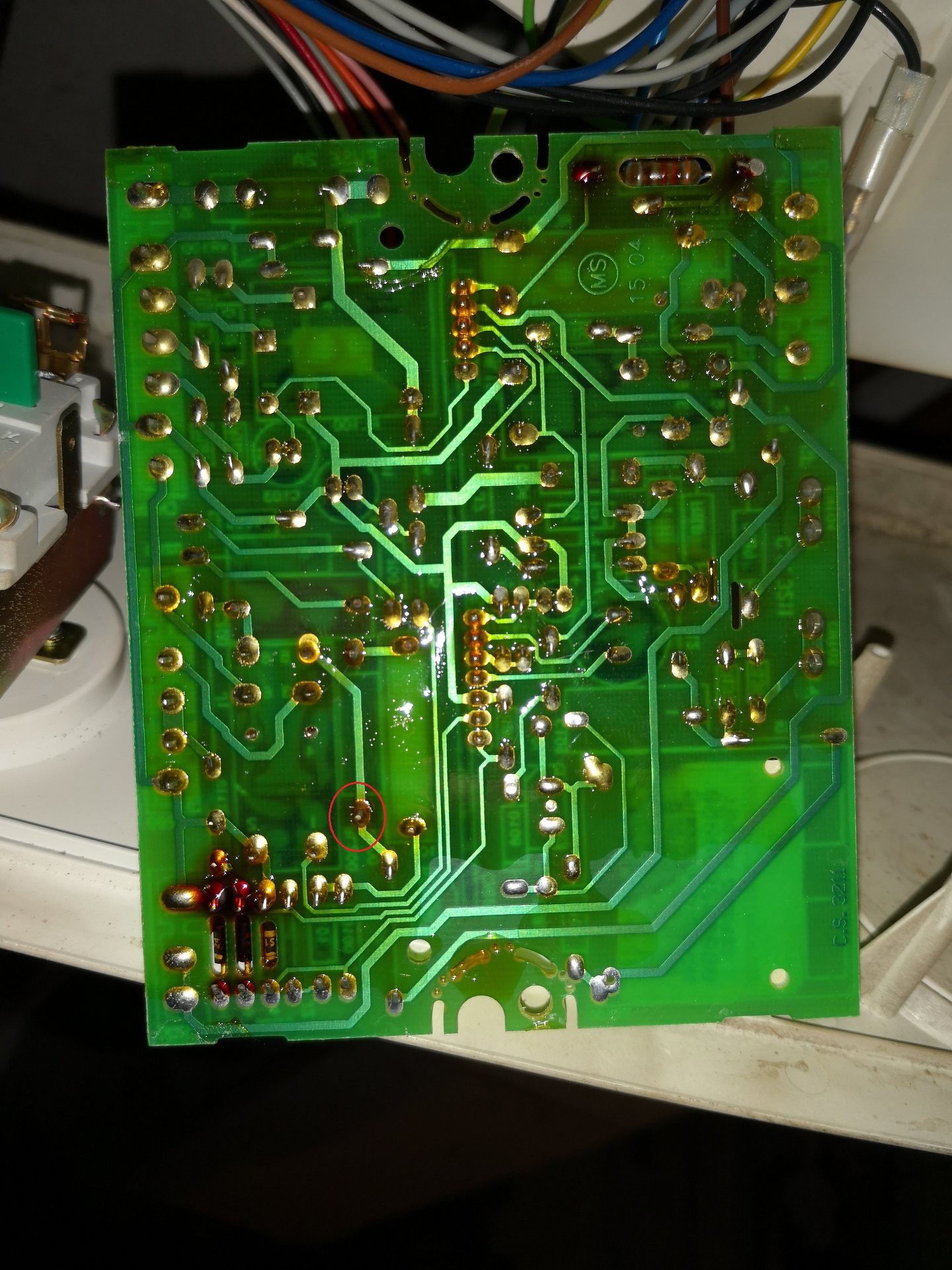

(#) adamka0523 hozzászólása Dec 17, 2018 /
Adott egy Quadriga microsystem 28 rffi gázkazánunk, ami olyan tünetet produkált, hogy ment majd egyszer csak megállt. Gondoltam, hogy a nyomással lehet gond, de nem, érzékelő kimérve tökéletesen működik. tovább keresgélve észrevettem, hogy a vezérlőpanelen a diódák körül elég barnás a NYÁK, szerintetek ezzel lehet gond? Vagy természetes elszíneződés?
Van ennek a kazánnak valamilyen típusbetegsége, ahol lehetne keresni a hibát?
A hozzászólás módosítva: Dec 17, 2018
(#) adamka0523 válasza adamka0523 hozzászólására (») Dec 17, 2018 /
ez a kép lemaradt még.
(#) zolika60 válasza adamka0523 hozzászólására (») Dec 17, 2018 /
A barnaság miatt nem aggódnék, de mintha egy alkatrész láb nem lenne beforrasztva. Bejelöltem.
Ha jól látom, a relé melletti ellenállás egyik lába.
(#) adamka0523 válasza zolika60 hozzászólására (») Dec 17, 2018 /
forrasz hibát nem láttam rajt, lehet a képen úgy tűnik.

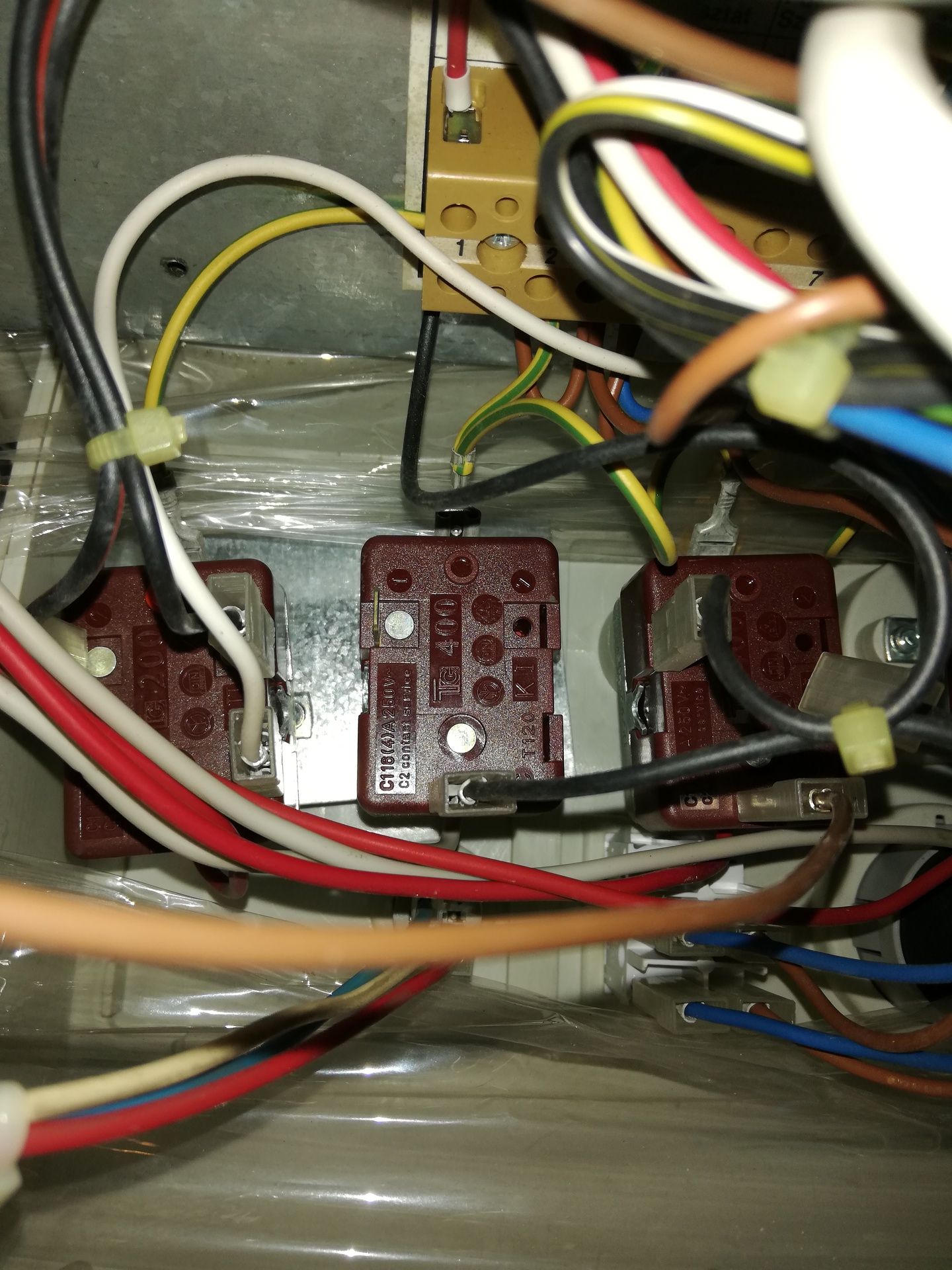

Termomax gázkazánomon elromlott a képen látható alkatrész, de neten nem találok róla semmit. Tud valaki segíteni, hogy mi lehet ez, és hol lehet beszerezni? A középső, c116-os alkatrész az.
(#) tibibalogh520 válasza matyi014 hozzászólására (») Dec 18, 2018 /
Az nem elromlott, hanem kioldott. Mert az egy "vész" termosztát.
A túloldalon "elvileg" van rajta egy lecsavarható kupak. Ha azt letekered, akkor egy kis pöcköt vissza lehet nyomni, és innentől újra jó!
De azt nézd meg, hogy miért oldott le.
Vagy a kazánban lévő víz túlhevült, vagy a füstgáz visszaáramlást figyeli. (kémény dugulás..)
(#) matyi014 válasza tibibalogh520 hozzászólására (») Dec 18, 2018 /
Sajnos nem csinál semmit, lekapcsolt állapotban nyomogatom, de nem marad úgy.
