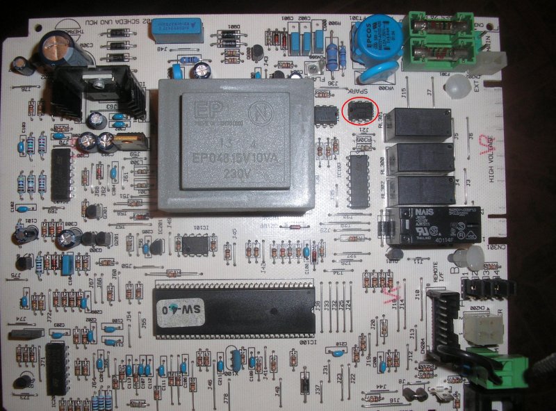

(#) gazszeres válasza alek hozzászólására (») Feb 7, 2011 /
Úgy tudom ez a panel vezérli. Ebben a panelban a K3022p típusú optocsatoló vezérli a gyújtó trafót.
Pirossal bekarikáztam.
Remélem segít a hiba kijavításában.
