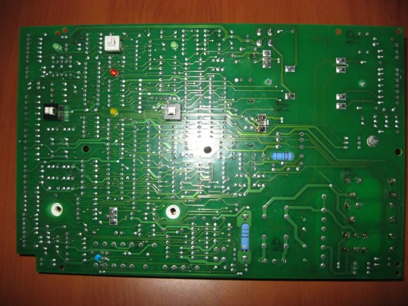

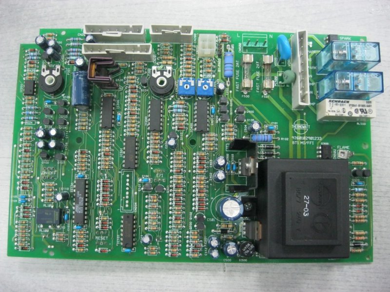

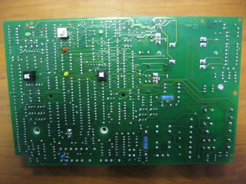

(#) femtesz hozzászólása Jan 6, 2011 /
Üdvözletem Mindenkinek!
Segítséget szeretnék kérni egy Quadriga T2/23 MFFI
gázkazán vezérlőpanel javításához. Nem vagyok szakmabeli,csak olvasgatva a fórumokat jutottam el az oldalra.A kazán a nyári szünet után nem indult,hibajelzést nem produkált.Szakemberek átnézték! Vezérlőelektronikát kell cserélni,de talán javítható,elvitték.Visszatérve a kazán már hálózati meleg vizet adott,de fűtésnél nem működött,csak a panel csere segít A vezérlőt megvettem,beszerelték,működik.A régin szemmel látható sérülés nincs,Talán 3-4 forrasztásnál látszik, hogy megerősítették.Kérném ha valaki tud javítási lehetőséget segítsen,talán még használható,lenne.
Előre is köszönöm.

Szia! A Te készüléked vezérlőpanelja talán javítható volna, de ahhoz tudni kellene, hogy a részegységeknél a mérési pontokon milyen értékek a mérvadók. Ehhez ismerni kellene a panelon elhelyezkedő áramkörök funkcióját is a részegységekben. A szóban forgó hibás panelt is elég problémás javítani, pedig nem tartalmaz SMD alkatrészeket. A javítási lehetőségek a helyszínen, egy esetleges alkatrész csere esetében, teljességgel lehetetlen. Közben egyszerűsödnek (vagy inkább bonyolódnak a modernizáció miatt) a vezérlőpanelok funkcionális áramkörei, ugyan azon készüléktípusnál maradva. Nehéz volna hozzá idomulni a mérések és javításuk terén. Tedd fel egy aukciós oldalra egy bizonyos összegért (hozzátéve, hogy hibás) és lesz olyan akit érdekelni fog.
(#) femtesz válasza VIM hozzászólására (») Jan 6, 2011 /
Tisztelt VIM!
Köszönöm válaszod.A panel cserét nem kifogásolom,biztosan a helyszíni javítása nehézkes,időigényes.Gondolom a szakik ellenőrizték a működési folyamatokat és a vezérelt alkatrészeket megfelelőnek minősítve jutottak el a panel cseréhez.Több hozzászólásban pár száz forintból javítható panelről olvastam,gondoltam valaki tud olyan szakembert aki ezekre szakosodott megfelelő információ és tudás birtokában. Mosó és mosogatógép paneljavítót találtam,sajnos kazánhoz nem.A panel 49 e.Ft. vagy javítható vagy nem,biztosan lennének érdeklődők,de az ár az nagyon kérdéses.Üdv.Zoli.
