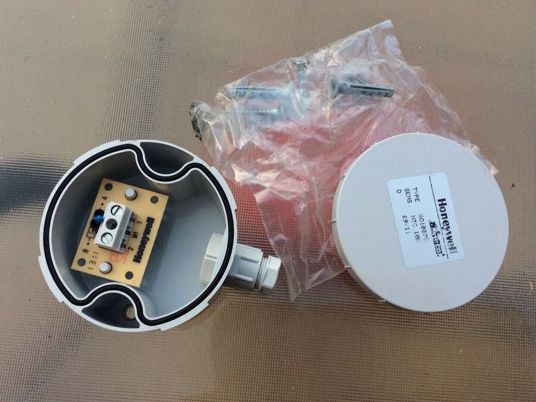

Nincs BUS felirat az XT5 sorkapcsán. Az egész nyáklapon nincs és a nyáklapon lévő többi alkatrészen, sorkapcson sincs sehol BUS felirat.
Érdekességként megemlítem -bár számotokra lehet, nem lesz ez nagyon meglepő- hogy valójában semmi nincs az XT5 helyen. A kazán elektromos kapcsolási rajza szerinti XT5 helyen az XT3 van, és abba csatlakoznak bele azok a vezetékek, amik a kapcsolási rajz szerint az XT5-be vannak jelölve.
A nyákon XT5 felirattal jelölt helyen nincs beépítve/beforrasztva semmi, a nyák egyik oldalán sem.
Mégis örülök, hogy szétszedtem a vezérlő egység dobozát, mert rátaláltam egy ráragasztott cetlidarabra, amin a szobatermosztát és a külső hőmérséklet érzékelő bekötését ábrázolták.
A külső érzékelőnél itt van egy utalás az érzékelő típusára. ineco SO10075
Google segítségével megtudtam, hogy ez valószínűleg egy Honeywell gyártmányú érzékelő lehetett. Próbáltam online alkatrész katalógusokat nézegetve rátalálni vagy valamilyen helyettesítő terméket találni, de elakadtam.
Honeywell, Honeywell Resideo (???)
Csak külföldi -többnyire kereskedő- oldalakon találtam róla infót, de arra utalólag semmit, hogy mivel lehetne helyettesíteni.
https://www.ebay.co.uk/p/1423258002
https://www.heiz24.de/Honeywell-SO10075-TEMPERATURE-SENSOR-10-KOHM-NTC-NEW
Illetve egy cseh oldalon találtam egy cseh nyelvű adatlapot az SO10075 érzékelőről. Feltöltöm.
Megvallom, abban bízom, hogy lesz közöttetek valaki, aki majd tud segíteni és valamilyen konkrét terméket tud ajánlani.

(#) proli007 válasza rapido hozzászólására (») Szept 1, 2022 /
Hello! Vélhetően egy nokedli 10kΩ-os NTC (termisztor) van a dobozban. De választhatsz ilyen tokozottat is ha az szimpatikusabb..

(#) rapido válasza proli007 hozzászólására (») Szept 1, 2022 /
Szia! Köszönöm a javaslatot, de nekem egy komplett érzékelő egységre lenne szükségem. Tokkal vonóval. Pontosabban, dobozzal és beltartalommal együtt.
Időközben találtam az SO10075-ről olyan linket is, ahol meg van bontva a doboza.
Eszerint elvileg így néz ki.

(#) proli007 válasza rapido hozzászólására (») Szept 2, 2022 /
Hello! Persze, csak viccből írtam hogy Én nem tudok adni. (Jószerivel még tanácsot sem..)
Nálad két dolog van. Részben túl nagyok az elvárásaid a mai világgal szemben. Azok az idők elmúltak, amikor részben a hiánykereskedelem miatt próbáltak 1000 év +1 napra tervezni dolgokat és 20 év után is lehetett hozzá alkatrészeket kapni.
A másik, hogy a problémához képest cseppet túlliheged a dolgot. Tekintve hogy belenéztél a kazánba, feltételezem, hogy nem fogsz villanyszerelőt és gázszerelőt hívni, hogy alakítsa ki, szerelje fel az érzékelőt a falra, gázszerelő meg kösse be. Mert ugye drót is kell a bekötéshez.
Ez az érzékelő, meg "két drót végén lógó NTC-ből áll." Nem egy nagy kaland a két vezetéket a kazánba kötni (ha tudod hova) és a másik végét egy hermetikusan zárt dobozba elhelyezett érzékelőre kötni.
Persze én nem tudhatom a szándékaidat és a lehetőségeidet. Meg igazából én nem értek hozzá, csak a józan paraszti eszemre számíthatok. Így megnéztem az oldalakat amit belinkeltél és az egyikben ott a táblázat amiből látható hogy két féle érzékelőm van/volt ezekben 10k és 12k ellenállású. (Ezek az értékek mindig 25 fok hőmérsékletre vonatkoznak.)
Összegezve, mivel nincs gyári alkatrész, barkácsolni lehet csak, meg kísérletezni, ahogy Inhouse is ajánlotta..
