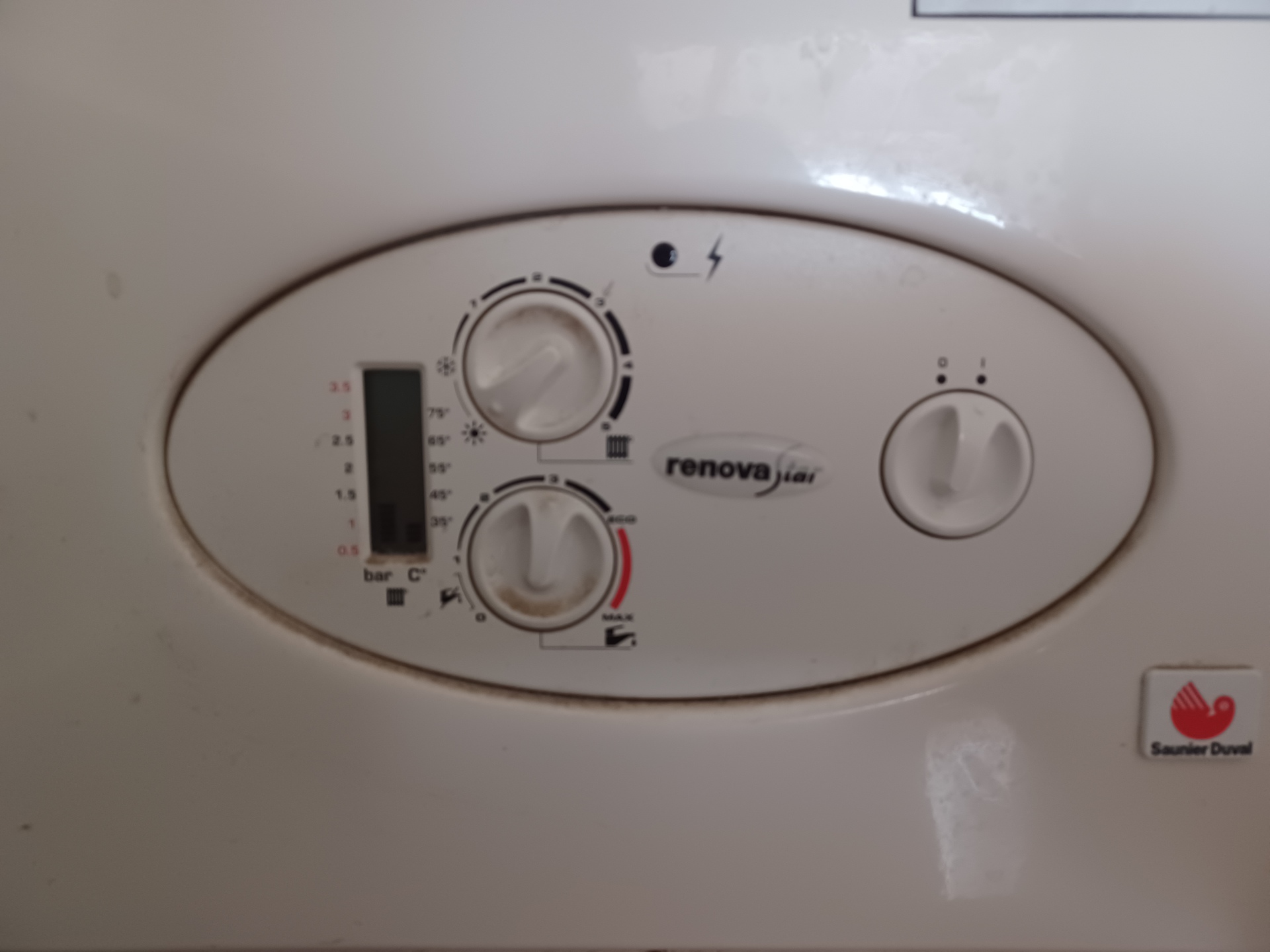

Egy Saunier Duval Renova C 24 E kombi gázkazánhoz szeretnék 'valamilyen kompatibilis' külső hőmérséklet érzékelőt csatlakoztatni, hogy kihasználhassuk (vagy legalább kipróbálhassuk) a kazán időjáráskövető szabályozásának lehetőségét.
Naivan felhívtam néhány szakkereskedést, hogy megtudjam, mit ajánlanak a kazánhoz, de lévén, hogy ez már egy öreg masina (talán 2005-ben vettem), nem tudnak gyári terméket ajánlani. Sajnos más gyártmányt sem. És azt sem tudták megmondani, hogy régen mit ajánlottak volna. Elvileg már nincs semmilyen gyári támogatásuk (termékinformációjuk) ehhez a kombi kazánhoz.
Használja közületek valaki ezt a Renova C24E kombi kazánt külső hőmérséklet érzékelővel? Milyen érzékelővel?
Csak gyári érzékelő csatlakoztatható hozzá vagy esetleg más, valamilyen 'univerzális' érzékelő is?
Csatolok egy képet a kazán elektromos kapcsolási rajzát. Sajnos elég gyenge minőségben van csak képem.
A kazán használati utasítása itt a fórumon is megtalálható. A 38. o...rajza.
A jobb alsó sarokban mutatja a külső érzékelő bekötési pontjait. Ugyanabba a sorkapocsba kell kötni, ahova a helyiségtermosztátot is. Tekintve, hogy a kazán gépkönyve szerint "Bármely alkalmazott helyiségtermosztátnak potenciálmentes típusnak kell lennie.", azt feltételezem, hogy ilyennek kell lennie az ugyanazon sorkapocsra csatlakoztatható külső hőmérséklet érzékelőnek is.
Ami a fűtési rendszerünket illeti.
- A kombi kazán egy műanyag csöves, osztó-gyűjtős, acél lapradiátoros fűtési rendszert táplál.
- A kazánt egy Computherm Q7RF szobatermosztát vezérli.
- Az osztó-gyűjtő testek rézből vannak, a kazán alatt; egyszerű (olcsó) fizikai szűrőkkel ellátva. Mágneses iszapleválasztó és hasonló okosságok nincsenek a rendszerben.
- Minden radiátor külön csatlakozik az osztó-gyűjtő egységhez.

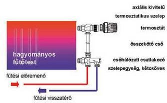

- A radiátorok kivitelüket tekintve 22, és 33 kialakításúak, és a lenti kép szerinti külső bekötésűek. Az alsó szeleptestek értelemszerűen 100%-os átfolyásúak.
- A radiátorokon jelenleg normál elzárókerekek vannak, de tervben van, hogy esetleg egy-két helyiségben termosztatikus fejekkel modernizálunk.
- A kazánt töltése egy flexibilis bekötőcsőn keresztül történik.
- Erre a flexibilis bekötőcsőre vannak feltekerve a "FLODRAVIN" gyártmányú elektromos vízkőmentesítő készülék vezetékei.
/A FLODRAVIN a kazánnal együtt lett üzembe helyezve. A kazán garanciájának feltétele volt valamilyen elé kötött vízkőmentesítő eszköz. Annak idején ez volt vállalható áron. Nem tudom, mennyire hatásos, de érdemes megemlíteni, hogy a használata mellett (is) 3-4 év után hőcserélőt kellett cserélnünk. Persze nem csak a vízkövesedésből adódhatott a hőcserélő dugulása és kilyukadása, hanem abból is, hogy a különböző ütemben utólag beépített új radiátorok nem voltak megfelelően átmosva beépítés előtt./
Elnézéseteket kérem a hosszúra sikeredett leírásért. Csak azért tettem, hátha van köztetek olyan, akinek hasonló a fűtési rendszere és így konkrétabb infókat is tud adni arról, hogy külső hőmérséklet érzékelő beépítésével mit, milyen változásokat lehet remélni gázfogyasztás csökkenése terén.
Ha a külső érzékelő mellett a kazán hőcserélőjének házilagos átmosása-savazása témakörben is adnátok javaslatokat, azokat is köszönettel venném. Előbb-utóbb ez is aktuális lesz.

(#) Gafly válasza rapido hozzászólására (») Aug 30, 2022 /
Szerintem ez ilyet nem tud.
Nekem F24 van, az tutira nem (legalábbis tudnék róla, mivel mi szereltük újonnan), és szerintem csak "kéményben" különböznek...
A hozzászólás módosítva: Aug 30, 2022
(#) rapido válasza Gafly hozzászólására (») Aug 30, 2022 /
Kell hogy tudja.
Legalábbis a gépkönyve szerint. (Elvileg azonos a C24 és az F24 gépkönyve.)

(#) VIM válasza rapido hozzászólására (») Aug 30, 2022 /
Szia! Ezt csak ezzel a termosztáttal fogja tudni a szabályzást nem a Q7RF-el.

(#) rapido válasza VIM hozzászólására (») Aug 30, 2022 /
Szia! Nekem nem elektromos kazánom van. A Google nekem is feldobta az általad linkelt SD Külső hőmérséklet érzékelőt, de annál a kompatibilis kazánok felsorolásánál nincs megemlítve a Renova C24E, csak a Renova Electric. De nekem gázkazánom van. Sajna.
A Q7RF-et a beltérben használjuk, szobai termosztátként. Fel sem merült bennem, hogy ezt használjuk külső érzékelőként is. De jó ötletet adtál, talán lehet, hogy van külső érzékelőben is valamilyen rádiós eszköz, ami ha nem is SD gyártmány, de -ahogyan a szobatermosztát sem az- talán kompatibilis lenne a gázkazánnal (is).
Korábban már reagáltam arra, amit írtál.
Az interneten hiába keresgélek, sehol nem találok arról infót, hogy a SD Renova C24E kazánhoz konkrétan melyik külső érzékelő az ajánlott "kiegészítő tartozék".
Belefutottam abba is, amit Te is linkeltél.
Érdekes, hogy ez az érzékelő ugyanazzal a képpel és azonos leírással, de vagy 0020266793 cikkszámon (mint Új cikkszám), vagy 0020040797 cikkszámon (mint Régi cikkszám) szerepel.
A gyártó weboldaláról letölthető a 0020040797 leírása, amiben a 11-12. oldalon benne van, hogy pl. csak a -szintén általad is linkelt- Exacontrol E7 termosztáttal tud együttműködni.
„A külső szenzor az eBus-hoz csatlakozik.
A külső szenzor csak az e-Bus-hoz illeszthető «E» típusú termosztáttal működik együtt (pld. Exacontrol E 7)”
Vélhetően erre utaltál Te is a hozzászólásoddal, amit ezúton is köszönök.
Sajnos nem vagyok otthon az elektronikában. A kazánunk elektromos kapcsolási rajza szerint a külső érzékelő két vezetéke egy sorkapocs két pontjára kötendő, amik a vezérlőegységen belül egy "XT5" nevű elektronikus alkatrészhez kapcsolódnak. Hogy ez eBus vagy annak egy része, vagy mi egyéb, az nekem jelenleg még nem tiszta.
Sajnos a megoldáshoz így még nem jutottam közelebb.
Szerintem az SD nem gyárt különféle kőlső hőmérséklet érzékelőket a kazánjaihoz hanem ezt az egyet és ehhez az BUS kommunikációs szabályzó rendszerhez illeszkedik megfelelően. Azt nézd meg a kazán XT5 sorkapcsán, hogy van e ott BUS felirat szabadon hagyva, mert akkor van remény a kezelésiben a 9. oldalon a fűtésszabályozás c. alpontja szerint a kazán menüjében kiválasztani a megfelelő értékeket. Szerintem egyik kazánban sem alapfelszereltség a beépített szabályzó de külső beavatkozókkal tudni fogja ezt.
