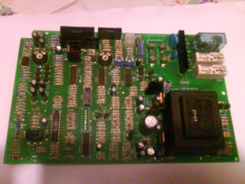

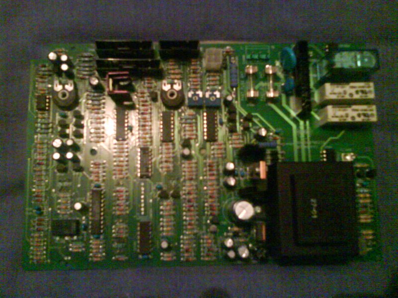

(#) imrea84 válasza gazszeres hozzászólására (») Márc 2, 2011 /
Nem a legjobb minőségű a kép de felismerhető.
a panel tipusa: THERMOWATT 9260102901233 BT1 MI/FFI

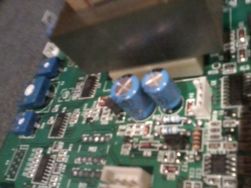

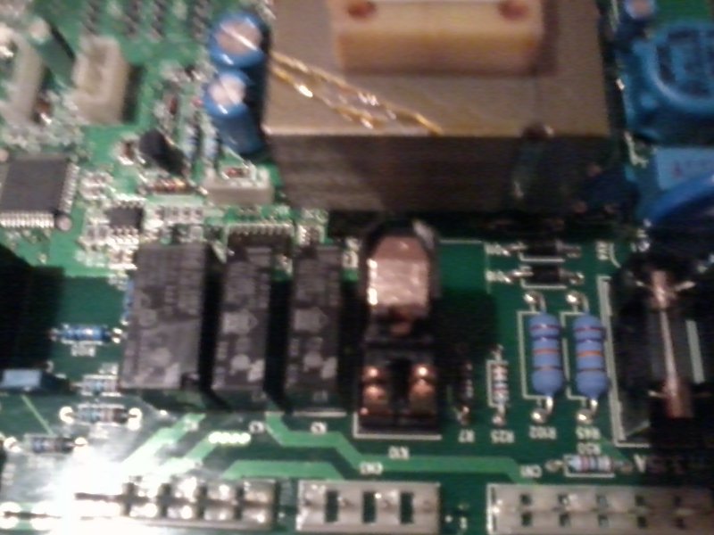

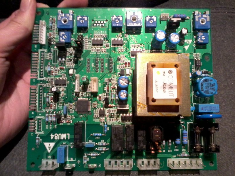

(#) tamitsrob hozzászólása Márc 3, 2011 /
Csináltam képet a hibás áramkörről.
A hiba az hogy gondol egyet és leáll általános elektronikus hibával...
A minap is leállt miközben a műhelyemben ügyködtem...
Egyesével végig mozgattam az alkatrészeket és minden alkatrész után megpróbáltam vissza indítani.
A transzformátor egyik oldalán van kettő darab kondenzátor ezek csatlakoznak a relé tekercséhez, amikor itt mozgattam akkor a kazán elindult.
Átforrasztottam a környéken minden forr szemet kíváncsi vagyok hogy most is le fog-e állni.
A kondik lehetnek hibásak cseréljem ki őket bár a mozgatásra való megjavulás kontakt hibára utal...
Mi más miatt állhat még le a kazán az elkókon kívül?
(#) imrea84 válasza gazszeres hozzászólására (») Márc 3, 2011 /
Indulás után kb. 5perc után elkezd szikráztatni mintha kialudt volna a láng, pedig nem és letílt hibára. A hibát csak órák eltelte után engedi törölni és újra elindítani a fűtést.
(#) alek válasza imrea84 hozzászólására (») Márc 3, 2011 /
A fórumon, ezt a hibajavitást már leirták, kondenzátor a trafó mellett . Ki kell cserélni, de ugyanolyan legyen az értéke. Sok sikert.

(#) gazszeres válasza imrea84 hozzászólására (») Márc 3, 2011 /
Többször átolvastam hiba leírásodat, csatlakoznom kell Alek válaszához. A lassan felépülő hibafolyamatoknál valóban egy fránya kondenzátor halódása okozhatja
a hibát.
És úgy ahogy Alek írta valahol a trafó környékén kell lennie egy kondenzátornak ami ezt okozza. Áramkör kialakítástól függ ,hogy hol is van. Valószínű a trafó mellett, de lehet akárhol is ( sokat mondó ) a panelon.
Az tuti, hogy egy önjavító téglalap alakú kondit kell keresned és ha minden igaz közel a táp trafóhoz.
Szerintem: nem, vagy későn érzékeli a lángot az ionizációs lángőr. És még lehet, egyéb, banális ok is amiket a kazán ismerete nélkül így online nehéz megoldani.
Most néztem a fotókat amit a panelról feltettél. Hát gáz de ezt a panelt még nem láttam. Lehet, hogy eddig zagyvaságokat írtam de panel ismeret hiányában ennyire tellett. Ahhoz, hogy javítási ötleteket tudjak adni minimum egyszer, kell, hogy ilyen panel legyen a kezemben. Levésem magamnak az áramköröket, ebben gyakorlatom van, aztán van esély rá, hogy meg is lelem a hibát. Tartsuk a kapcsolatot. Lehet, hogy te segítesz ki ismerni egy ilyen panelt. Üdv.

(#) tamitsrob válasza tamitsrob hozzászólására (») Márc 5, 2011 /
A hiba továbbra is fennáll ma 2x állt le.
A leállás (általános elektronikus hiba) akkor keletkezik be gyakrabban ha a kazán burkolaza fel van helyezve.
Mi tévő legyek?
Cseréljem ki a két elkót ami a relé tekercséhez csatlakozik?

(#) tamitsrob válasza toro hozzászólására (») Márc 5, 2011 /
A hiba akkor is keletkezik ha rajta van a burkolat csak ritkábban... Van olyan hogy légnyomásra kapcsol valami? én is tippeltem ilyenre mert vannak napok amikor elég sűrűn leáll és van olyan nap is hogy nem áll le.
A kazán típusa EURO CONDENS 25 F.
Pár hozzászólással feljebb vannak képek a panelről!
pitot csövet hol keressem?
Leállhat attól is hogy levegős a rendszer?
(#) szerviz válasza tamitsrob hozzászólására (») Márc 5, 2011 /
A kazánodban ne keress levegőnyomáskapcsolót, mert nincs benne!
Pitot csövet meg különösen ne keress, mert az semmilyen kazánban sincs!
Amire én gondolnék, az első lépésben vmilyen külső elektromos zavar keresése. Pillanatnyi feszültségesés, vagy zavarkeltő gép működtetése a közeledben. Az EMC jelensége neked többet kell mondjon, mint nekem.
Én első lépésként egy zavarszűrős tápot tennék a kazán elé...............
