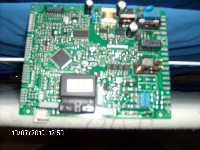

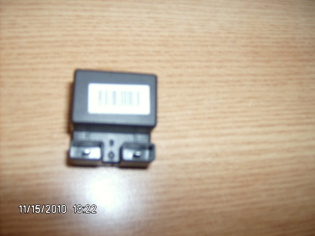

(#) sárosi hozzászólása Feb 23, 2011 /
Szép napot mindenkinek!
Egy gázkazán Honeywell vezérlőpaneljének javításához szeretnék segítséget kérni. A gyújtótrafó primer oldala zárlatos lett. Sajnos a trafón csak vonalkódot találtam, ez alapján nem tudom keresni. Valószínű, hogy a Honeywell panelok legtöbbjén ilyen trafó van. Kérem aki tud valami beszerzési forrást, vagy bontott panelból van ilyen trafója,szívesen megvenném.Köszönettel: Sárosi
(#) tibibalogh520 válasza sárosi hozzászólására (») Feb 23, 2011 /
Miből következtettél arra, hogy zárlatos lett?
Ezek nem közönséges 230V 50Hz-s trafók, tehát ne csodálkozz, ha a primeren nem a méretéhez társítható több száz ohm -os értéket mérsz!
(#) sárosi válasza tibibalogh520 hozzászólására (») Feb 23, 2011 /
Az előzményhez tartozik, hogy a panelon az FSD 21o "elszállt", mérések után a trafóra következtettem, primer oldali ellenállása 0,0 ohm.
(#) frank tibor válasza sárosi hozzászólására (») Feb 23, 2011 /
Hello
A gyújtási kisérletet még zárlatos trafónál is kattogó hang kíséri. Ha ez nem halható nem is akar gyujtani. A jó trafó is Kb 0.1-0,2Ohm-os.
(#) sárosi válasza frank tibor hozzászólására (») Feb 23, 2011 /
Hello. Megmértem, tényleg ennyi a pr ellenállás. Kösz a felvilágosítást, tovább keresem a hibát.
(#) gazszeres válasza sárosi hozzászólására (») Feb 23, 2011 /
A panelról van fotód?

(#) sárosi válasza gazszeres hozzászólására (») Feb 24, 2011 /
Itt küldöm a képet. A turbo relé ellenőrzésre kiforrasztva mivel akapcsolótáp csere után nem indult.(F 5 hiba) A sok SMD miatt nekem elég nehéz a hibakeresés.
(#) gazszeres válasza sárosi hozzászólására (») Feb 24, 2011 /
Sajnos ilyen panelem nincs, így nem is tudok érdemben megfelelő ötletet adni a javításra. Volt már ígéret, hogy küldenek javíthatatlannak minősített panelt, de nem jött meg. Ha bárkinél akadnak panelok, amikkel nem akar foglalkozni én szívesen elbajlódóm velük. Jelezzétek privátban.
