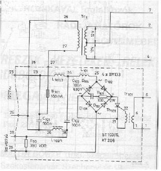

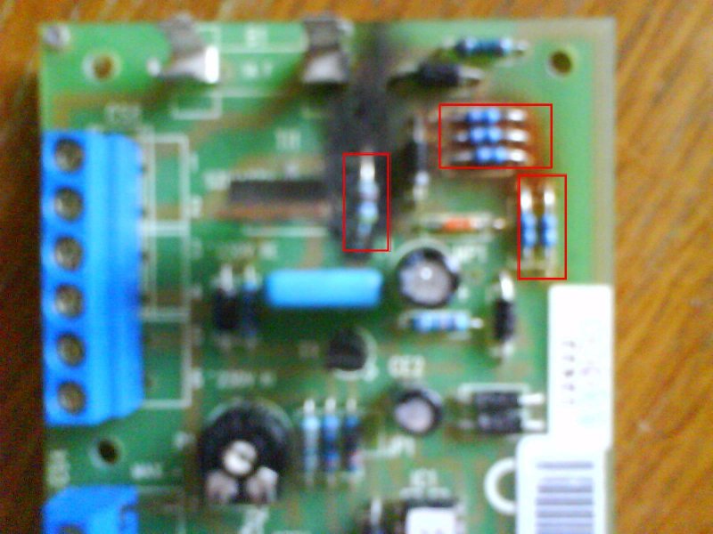

Van nekem egy FÉG C18-as tipusu cirko gázkazánom, és a vezérlőpaneljén megéget egy jópár alkatrész(ellenállások), a panel tipusa MIF011. Segítséget szeretnék kérni, hogy ha van valakinek kapcsolási rajza, akkor azt tegye már nekem fel. Köszönöm!
(#) proba válasza Vadmagyar hozzászólására (») Okt 8, 2009 /
Hát van egy kazánvezérlős topic,lehet ott hamarabb célt érnél,akár egy kis nézelődéssel is.
(#) highand válasza proba hozzászólására (») Okt 9, 2009 /
Szia, ha megszerezted a rajzot elküldhetnéd nekem is...kérlek.
(#) Cavalier válasza Vadmagyar hozzászólására (») Okt 9, 2009 /
Nekem meg ha minden igaz van ilyen kazánba való működő vezérlőm..
(#) Opto válasza Vadmagyar hozzászólására (») Okt 9, 2009 /
Itt van egy kis segédlet!

Ha megvan a kazán elektronikád, akkor írd már le nekem légyszíves a bejelölt ellenállások értékeit.
Köszönet
(#) Vadmagyar válasza Vadmagyar hozzászólására (») Okt 10, 2009 /
valaki megtudja mondani, hogy ezek az ellenállások milyen értéküek, amelyek a képen vannak bejelölve. Amik be vannak téve ellenállások, azokat én raktam be (kapott értékekkel, de nem volt jó) szóval senki se gondolkozzon abban, hogy leolvassa a színkódokat.

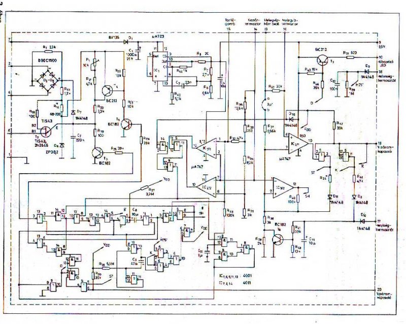

(#) kissi hozzászólása Okt 10, 2009 /
Régebben már kerestem a kollégámnak kapcsolási rajzot a K24-es kazánhoz. A hibajelenség főleg a fűtési időszakban jelentkezik, de nem kizárólagosan. A használati melegvízcsap megnyitásánál elkezd indítgatni, majd letilt. Az ionizációs érzékelőmegcsiszolgatásával kb. 1 hónapig újra működik ( az érzékelő már volt cserélve).Valami munkapont elmászásra vagy kondi kiszáradásra gyankszom, de jó lenne hozzá valami rajz vagy tapasztalat.

(#) kissi válasza leono hozzászólására (») Okt 12, 2009 /
Köszi szépen, sajnos ezt már korábban megtaláltam, de ez alapján nem tudtuk megjavítani, ezért gondolok a vezérlésre. Arról szeretnék valamilyen rajzot keríteni!
Az érdekes az, hogy mechanikai pucolásra megjavul és viszonylag hosszabb ideig jól üzemel, ezért gondolok arra, hogy valami határhelyzetbe került és amint egy picit oxidálódik az érzékelő már ki is lép a működési tartományból!
