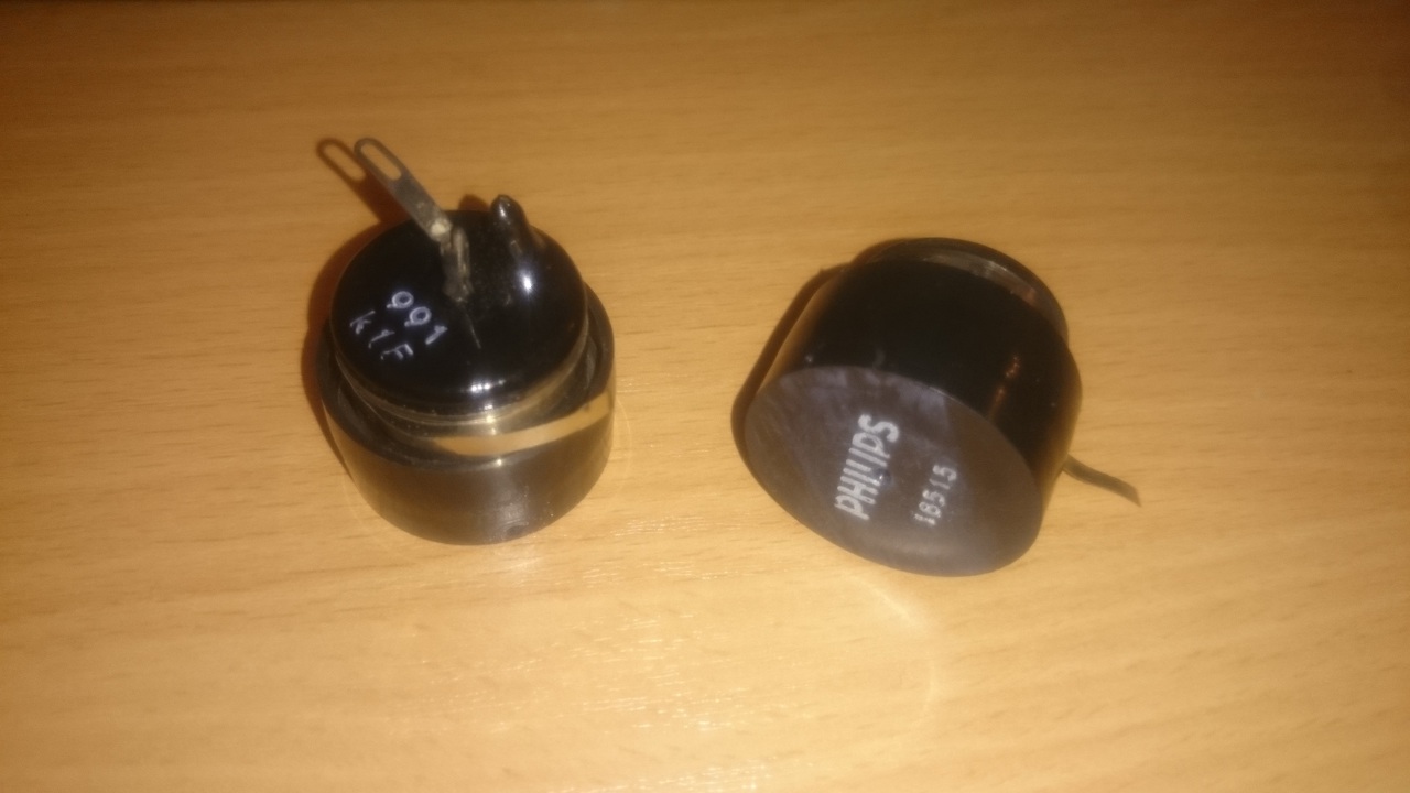

Annyi változik majd, hogy egy másik cső lesz, egyel újabb

Végre valahára megérkeztek

Valami nem oké nálam, a táp le ad 450-voltot, de nem egyszer hozzáértem szinte meg sem csíp. Az áramfelvétele 1mA, ha megfogom a cső helyét akkor 3-4 mA, kiváncsiságból rrá kötöttem egy nixie-t. Ami olyan 180 volton megy, éppen derengett csak, mondanom sem kell a csőre nem reagál semmit. Nem tudom hol rontottam el, hisz egy elég egyszerű kapcsolás.
Ez a tapasztalatszerzés a nagy belsőellenállású elektronikák sajátosságáról, hogy könnyen kisöntölhetőek. Próbáld csak meg az ellenállás előtt megfogni, rájössz, hogy van ott delej. Természetesen a nixinek is kell áram, elég rossz a hatásfokuk. Alapvető elv, hogy akkora mérési hibával kell számolni amennyivel befolyásolja a mért áramkört a mérőműszer belső ellenállása. Vagy használj nagyobb belső ellenállású műszert (csővoltmérő) vagy építs egyet FET-es bemenettel. Amúgy nem érdemes a csövön mérni, bőven elég ha a C6-on méred. Ha módosítani akarod a gyári feszültséget előbb igazítsd a visszacsatoló ág zénereit a kívánt feszültségre, ha úgy se bírja leadni a feszt ill. nagyon megnő az áramfelvétel csak akkor kell módosítanod a trafót.
