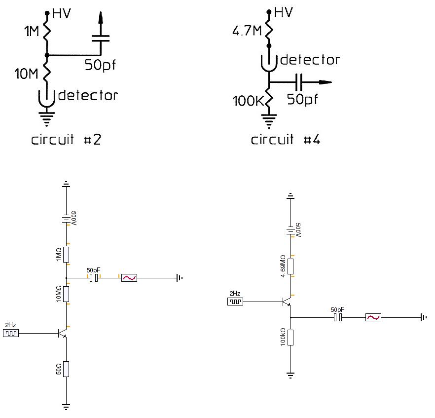

Akkor lássuk hol tart most a project: itt a stabil nagyfeszt adottnak tekintem, és megpróbálom a digitális rész számára szánt jelet mérni. Magyarázat: ktechlab-ban készült, ott nincs GM cső, helyettesítettem egy kondenzátor és egy pillanatkapcsoló párhuzamos kötésével. Ugyanitt párhuzamosan van kötve egy sima kapcsoló is (különbség: nem kell folyamatosan nyomni az egérgombot a kör zárásához), így tudok az egérkurzorral feszültséget mérni. Én ilyennek képzelem el a GM csövet egyébként (kondi+pillanatkapcsoló). Ebben tévedek? Aztán azt mértem, hogy amíg a kapcsoló(k) nyitva van(nak), addig 500V, 0A jut az oszcilloszkópra, ha zárom a kapcsolót, akkor 455V 0A jut a szkópra. És ugye ahol most a szkóp van, oda jönne a logikai kör (pl PIC).
Az értékeket (ellenállás, kapacitás) innen vettem: http://www.lndinc.com/gm/circuit2&4.JPG (circuit2)
http://www.lndinc.com/gm/alpha/712.htm
tehát ha a GM modellem rendben van, akkor ez életszerűnek tekinthető. Valamit én rontottam el? Vagy ez így rendben van? Nem hiszem hogy egy PIC szeretni fog több, mint 400V-ot.

(#) oldman válasza imi84 hozzászólására (») Aug 7, 2007 /
A GM csőről:
A GM cső egy speciális gáztöltésű kisülési cső (hasonlít a glimm lámpára illetve a vakucsőre) amit akkora feszültséggel feszítünk elő ami nem elég a kisülés beindításához. A becsapódó ionizáló részecske ionizálja a gázt és a kialakuló kisülés rövidre zárja a két elektródát. A kialakiításánál fogva a kisülés megszümik egy kis idő múlva HA a megengedett kiülési áramot nem lépjük túl! Erre való a korlátozó ellenállás. Ennek hiányában a csőnek azonnal vége! A kisülés pillanatában a cső belső ellenállása közel 0 (Hasonló a villanócső -vaku- működése csak ott nagyfesz impulzus indítja a kisülést és az áramot csak az áramkör impedanciája korlátozza)
Helyettesítő képe egy pillanatkapcsoló sorban néhány 10 Ohm ellenállással ha szimulátorban akarod modellezni.
Egy bekapcsolás = egy részecske, bekapcsolás ideje néhány us
Vagy folyamatos működéshez kapcsoló helyett FET amit (véletlenszerűen) működő impulzus generátor kapcsolgat.
Ha figyelmesen elovastad az előző válaszomat (#109718) kiszámíthatod az imp. feszültségét (még erősíteni és formálni is kell nemhogy a PIC-et hazavágná!)
A nagyfeszt ~ 10uA terheli akár szabadonfutó invertert is használhatsz és hogy ne kelljen sokat tekercsrlni fesz sokszorozót az egyenirányításra.
ui. A kapcsolásod a földhöz +500V nyugalmi feszültség ről csinálna cca+450V os tüskéket a néhány 3pF szórt kapacitást első körben figyelmenkívül hagyhatod,

(#) imi84 válasza oldman hozzászólására (») Aug 7, 2007 /
http://www.kronjaeger.com/hv-old/radio/geiger/caltech/exp2.htm
A választ köszönöm, gondoltam, ezt a linket hozzáfűzöm, ez szól ugyanerről, és akkor ennek megfelelően fogom módosítani az áramkörömet.
(#) imi84 válasza oldman hozzászólására (») Aug 8, 2007 /
No, sikerült (remélem) feldolgozni a hozzászólást, újabb képet csatolok, mind a két órajelgenerátor 70 mikroszekundumos magas (néhány volt), majd fél másodperces alacsony (0V) jelet ad (azért pont 70, mert így még látszott valami az oszcilloszkóp kijelzőjén), így jön ki az a bizonyos (kerekített) 2Hz. A #2. körnek ugyanaz a hibája, mint az előzőnek (>400V megy a szkópra, pontosan nem mértem), ellenben a #4. kör nagyon szép pici tüskéket küld a kimenetre. Nem lehet egyébként, hogy a #2.-es képnél a felfele mutató nyílnak valami spec. jelentést kellene tulajdonítani? Vagy még mindig rosszul csinálok valamit? Vagy a #2.-es kapcsolás eredetije is rossz? Ja, a #4.-ről lemaradt a GM csőhöz tartozó néhány tíz (50) ohm ellenállás, de szerintem mivel ott van egy 4.7M-es, így szinte mindegy, vagy nem?

(#) imi84 hozzászólása Aug 8, 2007 /
Sikerült a #2. áramkör is, a csatolt képen látható formában a narancssárga "logical probe" eszköznek már logikai jelet küld. Ez a jel nyilván a GM cső kisülésének idejéig van jelen ezen a ponton, ez ha nem is számolok holtidővel, akkor is 100kHz alatt van, holott a PICek órajele bőven MHz tartományban mozog, ez azt is jelenti, hogy ezt a jelet már nem kell "megnyújtanom", stb, hanem simán ráküldhetem valamelyik digitális bemenetére a PICnek? Kell ide hex Schmitt trigger? vagy ilyesmi? Milyen PICet érdemes választani? Milyen szempontokat vegyek figyelembe?
