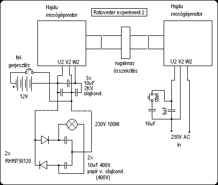

A sima 220-as aszinkron motorból pontosan hogy lehet 220v/50Hz-es generátor csinálni ? Ha lenne vmi értelmes link vagy valaki foglalkozott már ilyesmi dologgal nagyon érdekelne és lenne egy pár kérdésem . Lehet leírtátok valahol csak még nem találtam meg. A segítséget előre is köszi !
a rajz lejjebb . a fordulatot megnöveled a slippel tehát ha_1440- az 1500-- igy 1560 tól felgerjed éd biztos az 50 -51 Hz csak dorgatni kell.
És a 12vdc csak akkor kell mielőtt beindúl ?

ez valószinűleg aszinkron motor -- ha szinkron lenne lenne gerjsztőtekercse is -kefékkel. az aszinkron igy gerjed fel . ezen kivül legalább 1560 1/min el kell forgatni ha nincs szerencséd AKKOR 1-4 SEC IG MEG KELL NYOMNI GERJESZTŐ NYOMÓGOMBT IS ....
