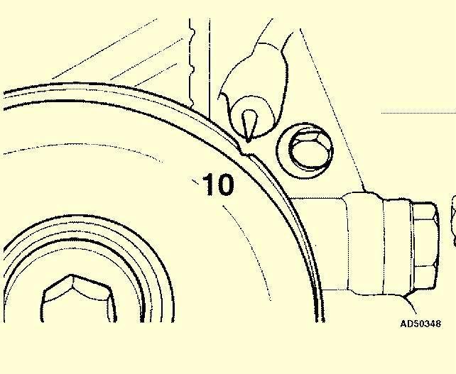

Egyébként meg az ékszíjtárcsán vagy a lendkeréken lennie kell egy FHP jelnek, ennek, meg az alapelőgyújtás értékének ismeretében egész pontosan be lehet állítani.

Ha a jelre forgatom, akkor mivel kell összenéznem, minek kell hol állnia? Gondolom, hogy a tárcsán, vagy lendkeréken összeállítom a jelöléseket, és a gyújtáselosztón mit kell nézni?

Van egy álló jel, meg forgó a tárcsán, amin jelölve van a felső holtpont, jó esetben van még pár rovátka 5-10 fokonként. Lassan forgatod a motort, közben figyeled a trafóból a szikrát. Amikor szikrázik, leolvasod az előgyújtás mértékét a jelzések segítségével.
És ehhez kellene megtudnom, hogy mennyi a gyári előgyújtás értéke, és oda kell tekernem a gyújtáselosztót!?

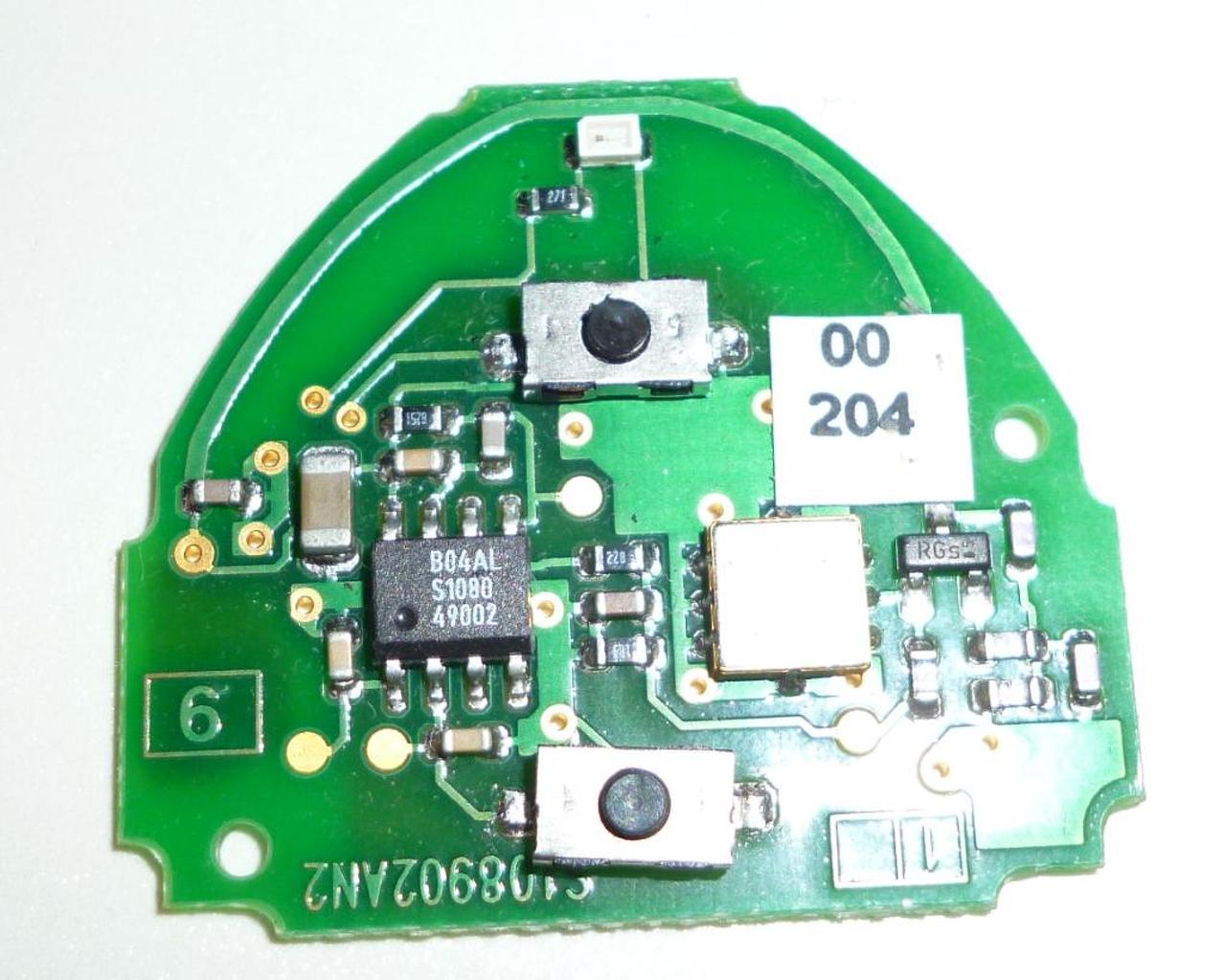

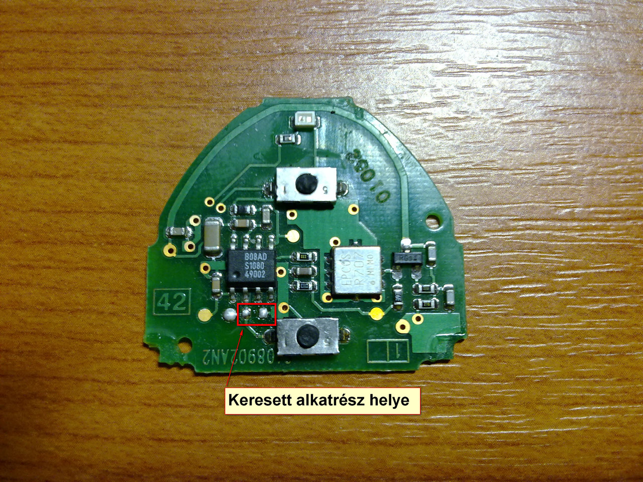

Sziasztok! A problémám egy Lancia Lybra RF-es távirányítójával van. Mindkettő kulcs szét van/volt hullva és 1-2 alkatrész már letört a panelről. Nem tudom milyen utakon jártak a kulcsok és az elektronikák, de hogy nem épeszű embernél az biztos. Egy ismerősöm kért meg hogy próbáljam a távirányítókat feléleszteni. Az egy panelen félig le volt törve egy kerámia kondinak látszó alkatrész, megmérve ~2.2nF volt a kapacitása. De ezt az alkatrészt pótolva sem indult el a távirányító. Tudtok nekem segíteni? Milyen alkatrész lehet?
Holnapra megnézem, de sajnos a nálam lévő sem működik, ezért nem tudom mennyire releváns.
Közben megoldódott már? mert látom hogy régebbi post. András |
