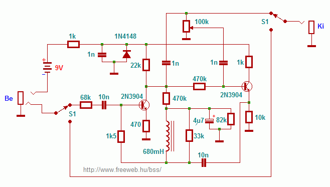

A mellékletben levő Cry Baby Wah pedált szeretném megépíteni, de tekercset nem találtam sehol bele! Nem tudtok valami boltot, ahol árulnak ilyet? Vagy marad a házi tekercselés? Ja, az a két vonal a tekercs mellett az ugye a vasmagot jelenti (javítsatok ki, ha nem!), szóval abból milyen átmérőjű, hosszúságú kéne szerintetek?

Már máshol is feltettem a kérdést, de nem nagyon reagált rá senki, ezért itt is megpróbálkozom. Szóval:
Épített már valaki Cry Baby pedált? Mert én most állok az építés előtt, és 680mH-s tekercset sehol sem találok! Azért belinkelem a rajzot, mert azt sem tudom, hogy milyen mag kell a tekercsnek! Bővebben: Link
Légyszi segítsetek! :help:
(#) fazksg válasza bave00 hozzászólására (») Márc 31, 2008 /
Ha nem találsz boltban, akkor elvileg elkészíthető házilag is, vasmagos tekercs formájában. Úgy tudom, ennek a méretezésére létezik talán valamilyen program, de valószínűleg a jó öreg négyjegyű függvénytáblázat is tud neked segíteni pár képlettel . Itt a vasmag beszerzése az egyedüli kényes kérdés.

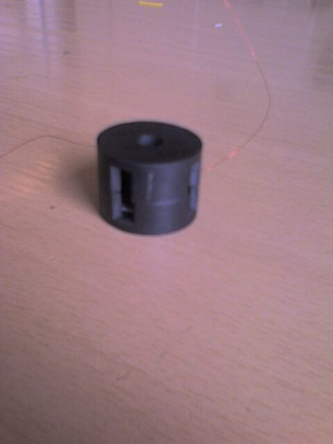

(#) trakostyan válasza bave00 hozzászólására (») Márc 31, 2008 /
Én is most építek egy hápogót a maestro boomerangot.
Itt egy videó nézd meg hogy szól, bár azt olvastam csak torzítva van szép hangja.
Én is a tekerccsel vagyok gondba, bár ebbe "csak" 500mH-s kell de ha minden igaz szerdán megtekerem, és ha sikerül segítek. Szerintem fazékvasra kell tekerni.

Kész a tekercs, itt van néhány kép.
Nemtudom pontosan, hogy hány mH-is, de 500-ra számoltuk a menetet, és a műszer ami 400-ig mér kiakad.
A persely kicsit csúnya lett, de ez van, nem találtam akkorát.
Így néz ki egy fazékvas. Az enyémnek az AL-je 3300.
(#) trakostyan válasza trakostyan hozzászólására (») Ápr 2, 2008 /
Itt a képlet amivbel számoltam, és egy mp3, bár rossz a minősége, de hallani hogy mennyire is torzít. A felvétel végén hallani a zajt, amivel kűzdök.
