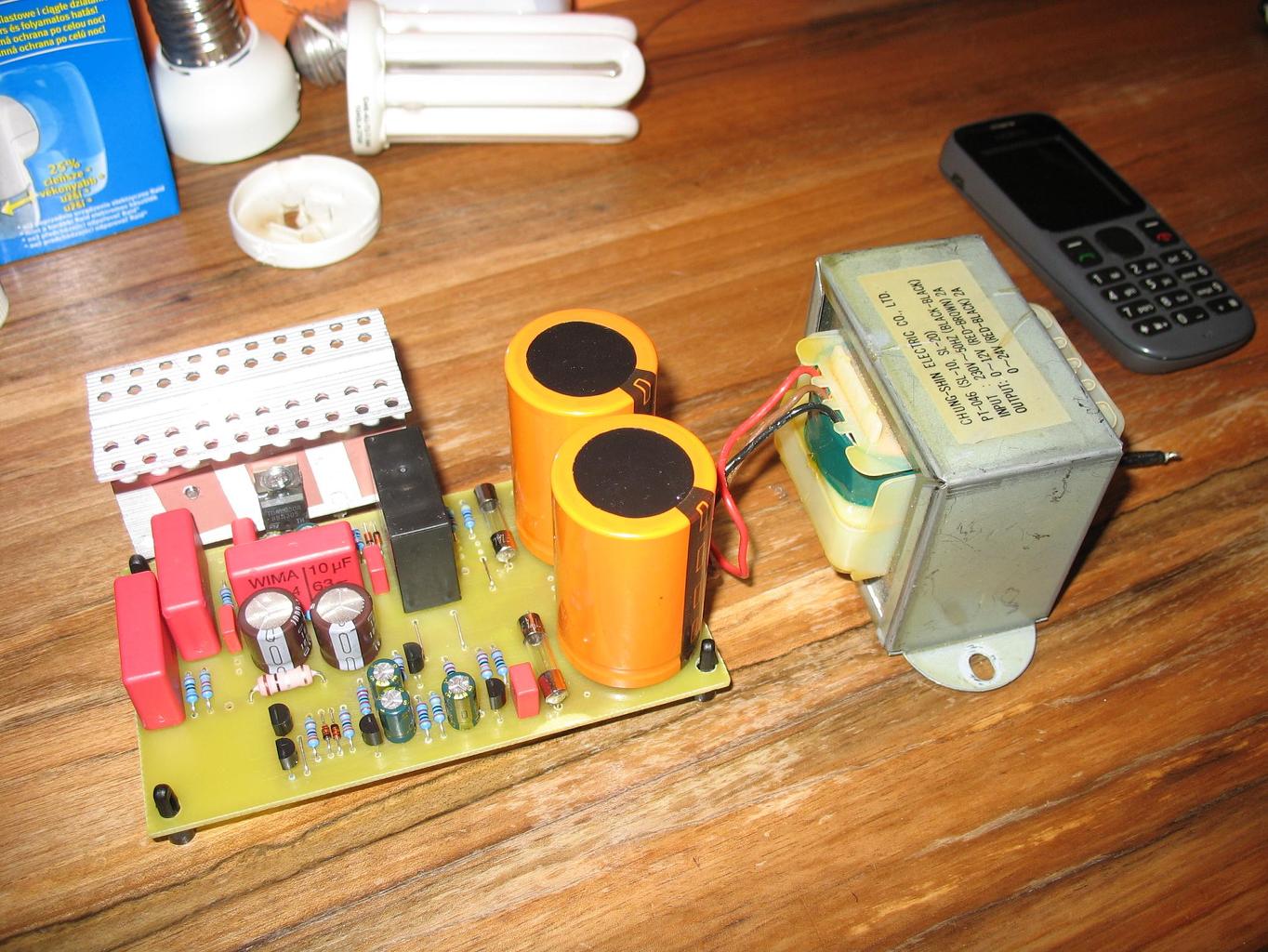

Én szólógitárra használom nagy megelégedéssel. Szeritem basszusra is tökéletes. Puffert ne sajnálj tőle, meg tarfót, méretezd túl amenynire lehet, nekem a kis 10-20W osra méretezett fejemben 160VA-s a trafó. Van is benne szufla. Hűtést se sajnálj tőle, és max 30Wig használd ki, lehetőleg nagy hangszóró impedanciával, így alacsony lesz az intermoduláció és a tranziens intermoduláció is és gyönyörű hangja lesz. Csak az én tippjeim ,semmi kőbe vésett dolog...A szokásos DC védelem azért nem árt mögé! ZS.

TDA 2030-as végfog hogy áll?

Gyakorlatilag itt szemezek vele, tegnap megvolt a statikus járatás, ment az asztalon 1 órát, elviselhető szitnen volt a melegedés, nyitott bemenet mellett, terhelésel. Egyelőre ennyi, egy nagyon kedves barátomnál szerelünk most villanyt egész nap, sajnos egyelőre dinamikus tesztnek nem tudtam alávetni. A meghallgatás meg még teljesen homályba vész...Egyelőre így néz ki, lőttem most egy képet róla, provizóre trafó, provizóre borda, hiányoznak a depht és presence potik, meg a hangerő, be- kimenetek, "bizti foglalat" is fapados, DC prot relé mellett ledek is lesznek (piros/zöld) csak nincs itthon 3mm-s led...stb. Egy "L" alakú lemezre szeretném felépíteni a trafóval, potikkal, jackekkel együtt. Ez egy "tanulmány" erősítő lesz! Nem illik nevetni! Zs.

(#) Zenner válasza ZSozsóó hozzászólására (») Szept 1, 2013 /
Már most is jól néz ki, igényes
Kíváncsi vagyok, mit mondasz a hangjára.

(#) ZSozsóó válasza Zenner hozzászólására (») Szept 1, 2013 /
Köszi, de nagyon messze van az igényestől...Sajnos roham tempóban készült, mindig szabad 5 percekben, a panel széle sincs leköszörülve, a sarkok sincsenek legömbölyítve, a furatokat az alkatrész oldalon mindig megsüllyesztem nagyobb fúróval, most ez is elmaradt. Kifejezetten nem tetszik a bizti megoldás...De ez most ilyen, majd én is kíváncsi leszek, majd beszámolok róla milyen. Ez nem "mutiba" készült, csak amolyan tudományos érdeklődés. Zs.

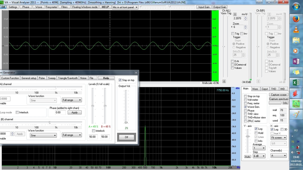

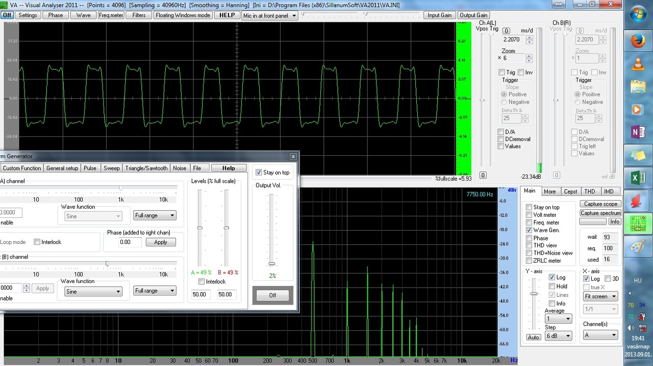

Közben bekötöttem a gépem hangkártyára, és ezt függvénygenerátorként használva ráküldtem a pedálra egy 500 Hz-s szinuszt, és mértem, mi jön vissza. Csatoltam 4 képet, egyik a bypass állapot, utána bekapcsolt állapot minimum-közepes-maximum állásba tekerve a drive potit. Szerintem nagyon jól látszik, hogyan négyszögesíti a jelet.
(#) ZSozsóó válasza Zenner hozzászólására (») Szept 10, 2013 /
Tegnap megvolt az éles hangpróba a kis végfokozattal. Kb úgy teljesített, mint vártam. Sokat tanultam a kapcsolásról, kimatekoztam pár egyenletet is, amivel az erősítését, stb lehet számolni, beállítani. Ahogy vártam az erősítés a közölt rajzon elég hatalmas, lévén kicsi a visszacsatolás. Sikerült megszelidíteni amint felírtam a hurokegyenleteket és számoltam egy erősítést, láttam mi- mitől függ. Trükkösen működik, gyakorlatilag a hangszóró impedanciától egyáltalán nem függ a kimeneti áram, bármekkora ellenállást kap, mindig ugyanazt a bemenettől függő áramot akarja rajta átfolyatni. A magasabb impedancián (pl rezonancia) nagyobb feszültség esik, így ott nagyobb lesz a teljesítmény is, így lesz kiemelés, FDD. Pár tapasztalatom lesz a nyák kialakítással kapcsolatban is, van pár észrevételem! Ki lehet alakítani a koncepciót nem invertáló kapcsolásra is, de akkor a bemeneti érzékenység elég nagy marad, azt annyira nem lehet megzabolázni. A közölt kis kombó végfok rajzon az erősítés 300-350 között van, ami elég hajmeresztő érték, tekintve, hogy pártíz mV a bemenetén elegendő a teljes kivezérléshez (persze mivel diódás a torzítás, a torz csatornán a kimeneti jelszint amúgy sem több max level-nél 4-500mV -nál, az pedig teljesen korrekt, mivel feles állású logaritmikus level potinál már lejön a max teljesítmény)...Tervezem kipróbálni másik IC-vel is, pl LM1875, 3886-al, de a koncepció maga beilleszthető bármilyen konvencionális félvezetős erősítőbe. A stabilitás más kérdés, egyelőre csak annyit jelentenék ki, hogy a 2030-al meglehetősen stabilnak mutatkozik, de a kimeneten fellelhető egy széles sávú zaj, az erősítést levittem 50x-esre, most akarom 20-30x közé belőni. A 2030 elég szerény PSRR-el rendelkezik ,ezért lenne jó egy 1875 vagy 3886, de félek mivel az jóval gyorsabb, a stabilitással gondok lehetnek. De a puding próbája az evés! Zs.

(#) Zenner válasza ZSozsóó hozzászólására (») Szept 11, 2013 /
Ezt örömmel hallom! Így lehet, hogy megépítem azt a kis kombót egy 20 centis szóróval. Arra, hogy tudjam hordozni, a nagy ládát nem lenne célravezető
(#) ZSozsóó válasza Zenner hozzászólására (») Szept 12, 2013 /
Azt ugyan nem jelenteném ki, hogy baromi jól szól, szerintem ez a 2030 sara. Ki kell próbálni valami jobb végfok IC-vel, vagy tranyós diszkrét végfokozattal...Csak sajnos kevés az időm. Maga a visszacsatolás az ,ami érdekes és érdekessé teszi a dolgot. Dög van benne keményen, úgy dörög tényleg, mint valami jóféle csöves szokott. Még mókolok rajta, mert "susog", valamilyen szélessávú zaj van a kimenetén. Az RG100es -ben megoldották szerintem ezt a problémát, mert diszkrét kapcsolása vagyon és belassították kompenzációval a kapcsolást. Sajnos egy IC belébe nem lehet turkálni, a nyílt hurkú paramétereibe nem lehet belenyúlni. Ezért fázok az egyre gyorsabb IC-k kipróbálásától (LM3886 vagy esetleg TDA7294), de mondjuk a mode fourban ugyanez a kapcsolás van és az sem robban fel! Ott csak az elégtelen hűtés miatt szokott felrobbanni egy egy IC. Tényleg hajemrtesztő, egyszer láttam egyet...Ha tényleg megépíted, a puffert ne sajnáld tőle, meg a trafót sem és a hűtést se bagatellizáld el annyira, mint a kis MG kombókban, hogy egyszerűen az IC-t ráteszik a sasszéra. Kicsiben nem túl nagy költség a túlméretezés és a tisztességesen megépítés! A másik, hogy ha végiggondolom a működést egy valami azért szembetűnik. Ha a kapcsolás mindig ugynazt az áramot akarja minden terhelő impedancián áthajtani, akkor mondjuk egy mély rezonancián akár 4-5x akkora impedanciát is mutathat a hangszóró, ami 4-5x akkora feszültséget jelent kivezérlésben (U = I x R). Ez azt jelenti, ha mondjuk 8 Ohm a hangszóró nominális impedanciája 400Hz-en és itt szeretném leadni a 10W- ot csúcsban, ahhoz durván számolva P= U^2 / R átrendezve U= 9Vcs szükséges. Ezt 15V ról tudja a 2030 biztosítani, ahogy mértem, olyan 12V volt a kivezérlés határ, kb 16V tápról. Viszont, ha a 10W-ot tartani akarom mondjuk 70Hz-en ,a mély rezonanciánál is (lévén ugyanakkora áramot kényszerít át rajta a kimenet), ahol az impendacia mondjuk legyen 30Ohm (hasraütés) , akkor ide kell már U = 17Vcs kimeneti feszültség. Magyarán itt már klippel a végfokozat és a 30Ohm még elég jóindulatú becslés, közelebb lesz az a 40Ohm -hoz szerintem. Tehát igen nagy tápfeszültség lenne az ideális, a lehető legnagyobb tiszta kimeneti teljsítményhez, mert szerintem nem opció, hogy a végfokozat is torzítson. Egy LM3886 esetén, ami kb 3V ra tudja a kimenetet megközelíteni, azt jelenti, hogy 8Ohm -os hangszóró esetén kell vagy 20V tápfeszültség. 20V egy olyan kapcsolásban, ami a hangszóró teljes impedancia változásán le tudja adni a 10Wcs-t (ami csak 7Weffektív körül van). Itt látszik az áramkör nagy hátránya. Persze ki lehet húzni nagyobb teljesítményre, egyszerűen növelem a hangerőt és vezérlem, de akkor a mély hangok már torzak lesznek. De egy 3886-nak vagy főleg a 7294-ek lehet adni bőven tápfeszültséget. Persze a megfelelő hűtés már más téma...Nyilvánvaló, hogy nagyobb teljesítményhez inkább az alacsony terhelő impedancia vezet, ebbe az irányba kell fejleszteni. A korlátozott tápfeszültség viszonyok mellett ebből lehet a legtöbbet kihozni. Továbbá egy klipp áramkör sem ártana, hogy korrekt szintig lehessen növelni a hangerőt. Csak agymenés... Zs.
