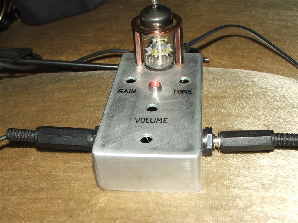

(#) MrBrown hozzászólása Dec 10, 2013 /
Adott a mellékelt kapcsolás.
Ugye a tone és a volume potik logaritmikusak (a rajzon A mint audio) a gain pedig lineáris?
Az 1mikroF-os kondi elkó legyen vagy fólia?
Ha fólia akkor MKP mindegyik vagy jó ide az MKS is?
Gondolom, hogy nem egy bajnok kapcsolás, de az 50K-s poti kivételével minden van hozzá otthon a fiókban és karácsonyi figyelmességnek/apróságnak (szó szerint ) szánom.
köszönöm.

(#) akos70 válasza MrBrown hozzászólására (») Dec 11, 2013 /
Épp most csinálok egy ilyet. A rajz szerint elkó, én azzal szereltem.
A fűtéshez ne tegyél semmit sorba, mert így is kevesebb, mint az adott kapcsolás szerint lennie kéne.
(#) granpa válasza MrBrown hozzászólására (») Dec 11, 2013 /
Aminek az egyik fele kicsit íves, az elkó.
(#) MrBrown válasza akos70 hozzászólására (») Dec 11, 2013 /
Szia,
9V-ból a kb. 6,3V 300mA mellett megköveteli a 10ohm/2W-ot.
A matsumin verziót építed?
Log vagy lin a gain poti?
A másik két poti gondolom logaritmikus.
Mekkora kimenő jellel számolhatok, meg tud hajtani egy hifi bemenetet (1V-os érzékenység)?
Elnézést a sok kérdésért.
A hozzászólás módosítva: Dec 11, 2013
A rajz szerint kötés szerint 12,6 kellene neki. (6,3 akkor kell, ha 4.-5- lábat egybekötöd, és a 9. a másik pólus.) így a 2 fűtőszűl sorba van kötve, úgy párhuzamosan.
Igen, a Matsumin verziót. a gain lineáris, a másik 2 logaritmikus. Ezekre várok még, ezért nincs befejezve.
Szerintem a hifi bemenet felejtős, gitárerősítő kell ezután (bár ilyen tapasztalatom nincs).
(#) mofesa válasza akos70 hozzászólására (») Dec 11, 2013 /
Azért én csak kipróbálnám ezt a matsumin -t egy 12V 1A -es adapterrel is.
Ja én leragadtam a 9V-nál. Elég kevés dolgot tudok a csövekről, de fűtés bekötéssel azért nem lesz gond
Létezik ebből egy twin caster verzió ami tulajdonképpen két egyforma egység egymás után. Esetleg majd megpróbálom azzal hátha erősít eleget. Vagy megemelem a tápfeszt 18V-ra és ECC81/83-al.
Azért 18-ra, mert a külföldi fórumtársak szerint a 83-as onnan "indul" , ás 9V+9V...
Jó lenne ha megmaradhatna pocket verziónak még ha rövid ideig is bírná az elemes táplálással illetve a kimenő jel elegendő lenne egy mezei erősítő meghajtására (amolyan nincs nálad a gitár erősítő és nagyon játszanál, vedd ki a zsebedből a hordozható verziót ).
Gondolkoztam még 6111-es subminiatür csővel is, hátha előnyére változik a dolog.
