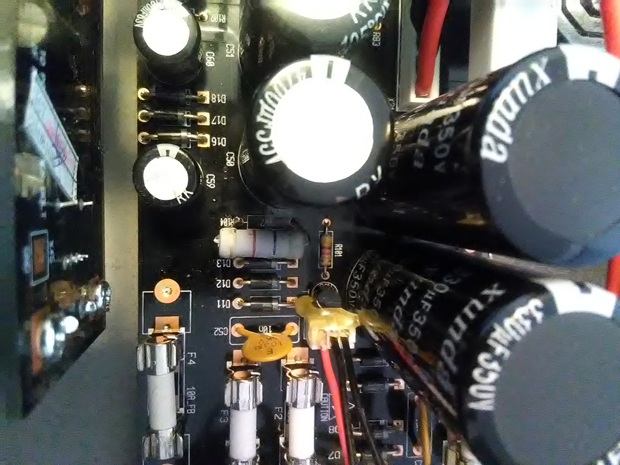

Hozzájutottam olcsón egy Bugera 6260 fejhez. Ami nem működött. Három elégett ellenállást találtam benne. Egy 4k7 és a két fűtés közepelésére használt 100 Ohmosat. Ezeket kicseréltem nagyobbakra, és feléledt az erősítő. Majd néhány óra használat után véletlen feltekertem a hangerőt és ismét elégtek. Csere nagyobbra(3W), már a nyák oldalra tettem. Megint működött néhány órát. Most egy pedált dugtam az effekt körbe, bekapcsoltam a fejet, és pár másodperc után elégtek. Kapcsolási rajzot nem találtam a neten. Mi okozhatja a problémát? Talán egy kondi? Próbáltam csövek nélkül ellenőrizni a feszültségeket, de egyből elszáll a biztosíték. Az összes cső új.

(#) Massawa válasza konyak6 hozzászólására (») Feb 26, 2017 /
Valoszinüleg begerjed...
(#) konyak6 válasza Massawa hozzászólására (») Feb 26, 2017 /
És ezzel mit lehet kezdeni?
Ki kell deriteni miért. Valamelyik visszacsatolás ment tönkre vagy hasonlo, de ezt innen a távolbol nehéz lesz kideriteni.

A 6262 kapcsolása megvan.
Ez jo pont. Igaz nincsenek rajta a feszültségek, de már lehet keresni. Vannak müszereid?
Keress hasonlo rajzokat, ahol fel vannak tüntetve a feszültségek is, és hasonlitgasd össze. Biztosan valamelyik csö munkapontja szállt el.
Szerencsére az alkatrészeknek nem csak a pozició számuk van feltüntetve. Az előfokon és a végfokon az ellenállásokat már végig mértem, de nem találtam eltérő értéküt. Most átnézem a kondikat. Vannak műszereim. Ki tudom mérni a kondikat. Gondolom ha a gyári értékek vannak benne akkor jónak kell lenie.
Ha van szkopod, akaszd a kimenetre és tekerd fel a hangeröt ( jel nélkül és meglátod, hogy gerjed-e). A tápot is nézd meg mennyire stabil.
IFeltekertem maxra a clean és a lead csatornát, semmi. Van némi súgása az erősítőnek. Amikor a lead gaint feltekertem, leverte a biztit.
Akkor ott kell körülnézni abban a fokozatban történik valami, ha tul nagyra tekered az erösitést. Lassan probáld tekerni a szkopon lehet, hogy látni fogsz valamit mielött még repül a bizti.

(#) ZSozsóó válasza Massawa hozzászólására (») Feb 26, 2017 /
Nekem van egy tippem, bár nem fog tetszeni, nem túl tudományos, de működik. Átkötöd a biztit, aztán meglátod hol a probléma...rengeteg felesleges kínlódástól megszabadít. Az amúgy kiderült, hogy melyik pozíciószámú alkatrész égett el a linkelt pdf alapján? Zs.
(#) konyak6 válasza ZSozsóó hozzászólására (») Feb 26, 2017 /
igen. A két 100 ohmos EL34 fűtés közepelés, valamint egy 4k7 amivel össz van kötve az előfokcsövek fűtésével.
(#) ZSozsóó válasza konyak6 hozzászólására (») Feb 26, 2017 /
Szupi, és melyik biztit veri ki?
A fő biztit hátúl. 1,6A.
Amíg nem veri le, addíg 5,2 voltot mérek mind a két helyen (előfokcső, végfokcső) ami kevés.
Trafót kösd le mindenről, iratozd fel, csak a primer legyen bekötve, aztán bekapcs. Bizti lemegy, trafó kidob, ha nem ,akkor tovább tudunk lépni.
A trafó rendben. Viszont a gyári(kínai) forrasztások elég rosszak voltak. Hozzáèrtem a vezetékhez és a kezemben maradt.
A hozzászólás módosítva: Feb 26, 2017
No, szuper, a feszültségek is kb rendben vannak? A kézben maradó vezeték eleve lehet hiba. Most valahogy azt kéne megoldani, hogy csak a puffereken legyen villany, levenni minden elmenő alkatrészt, így ki lehetne szűrni a táp hibát,. Szerintem a 100Ohmosokat ios nyugodtan kiveheted, lebillentheted, érdemes ellenőrizni a rajzon C3- ként jelölt kondit is. 100µF/25V nem-e zárlatos vagy ilyesmi.
A feszültségek rendben voltak. A kondit már kicseréltem, gyanus volt. Most 100µF/50V
