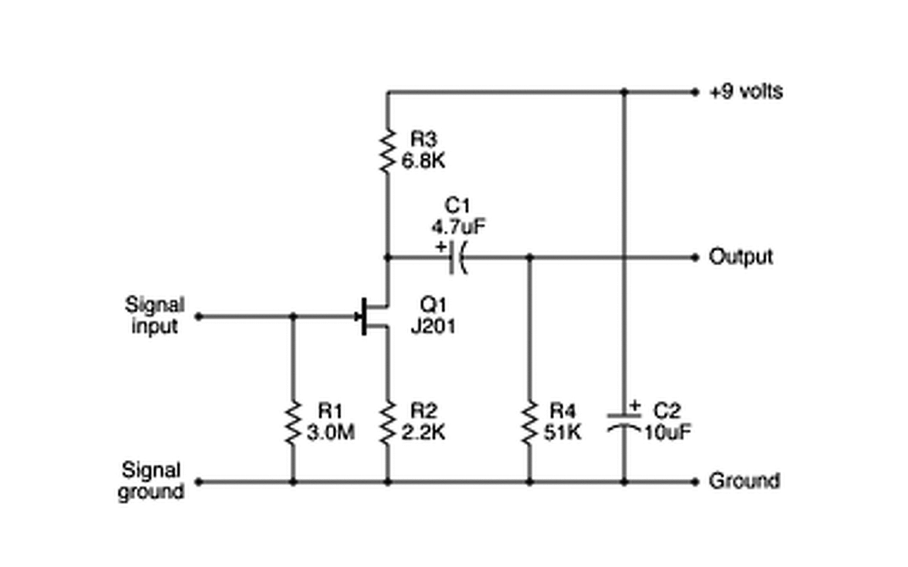

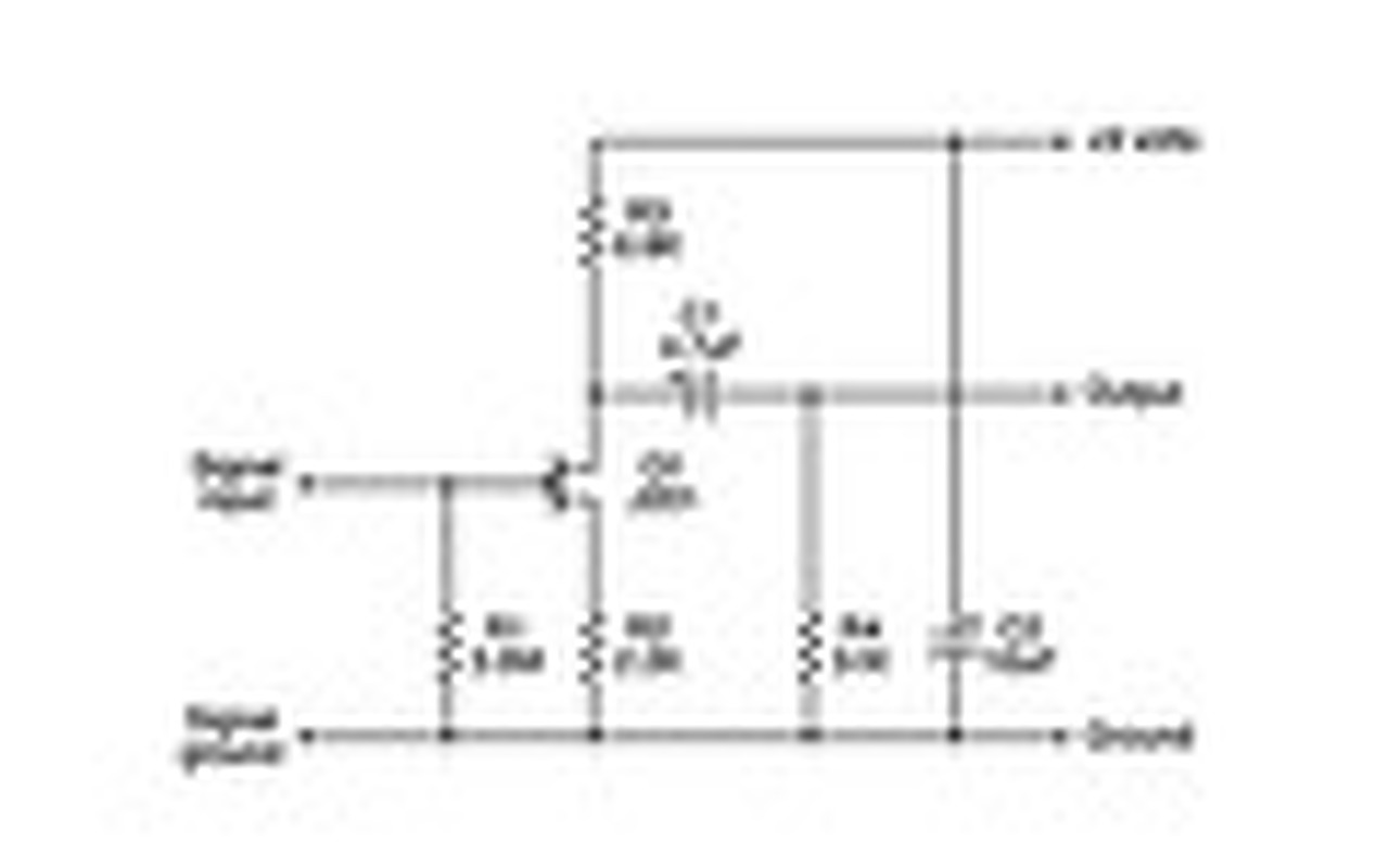

Szia.Kellemes Ünneplést!Hozzád fordulok egy kérdéssel!Három fokozat jfetes előfokot kapcsoltam össze, de még nem torzít.Kevés lenne az erősítésük?
Szia! A képből nem igazán látom milyen a fet, milyen a munkapont. 3db j201 pl elég kellemes torzításra is alkalmas lehet, persze tápfesz és munkapont függő...egyéb fetekhez hozzá kell szabni az alkatrészeket (igazság szerint nagyon szórnak a paraméterek egy azonos típuson belül is, én 1000db -os mintából kb 10-15 felé válogattam a feteket, így tudok azonos drain és source elemekkel operálni külön külön mérések és trimmerelések nélkül)! Tegyél fel légyszíves egy jobb képet (bár lehet csak én vagyok béna, de rákattintok és csak homályt látok) és utána térjünk vissza a kérdésre! Köszönöm! Zs.
Sokadik próba!Küldöm a rajzot!
Szia! Első körben a source ellenállást bypassold kondenzátorral. Pár száz nF-tól felfelfelé pártíz µF-ig. Ettől még elég ortopéd hangja lehet, a fokozat közi csatolókat is át kell gondolni, de egyelőre vizsgáld meg ezt a dolgot. Zs.

Szia! A surce ellenállással párhuzamba tettem kondenzátort.Kitartása van a hangnak.Hosszú ideig szól, de tisztán.Most tranzisztoros előfok van a hangszín elött.Ha nagy bemenő jelet adok klippel rendesen.Ha kicsi a bemenő jel, tisztán szól, de nem olyan szép a hangja mint a fetesnek.Lehet megcsinálom átkapcsolhatóra!
Szia!Elég nekem a blues hangzás is!Úgy kellene, hogy a gitár hangerő potijával tudjam szabályozni mint a sima tranzisztorosnál.
Ragaszkodsz a J201-hez ?
Esetleg ez ?

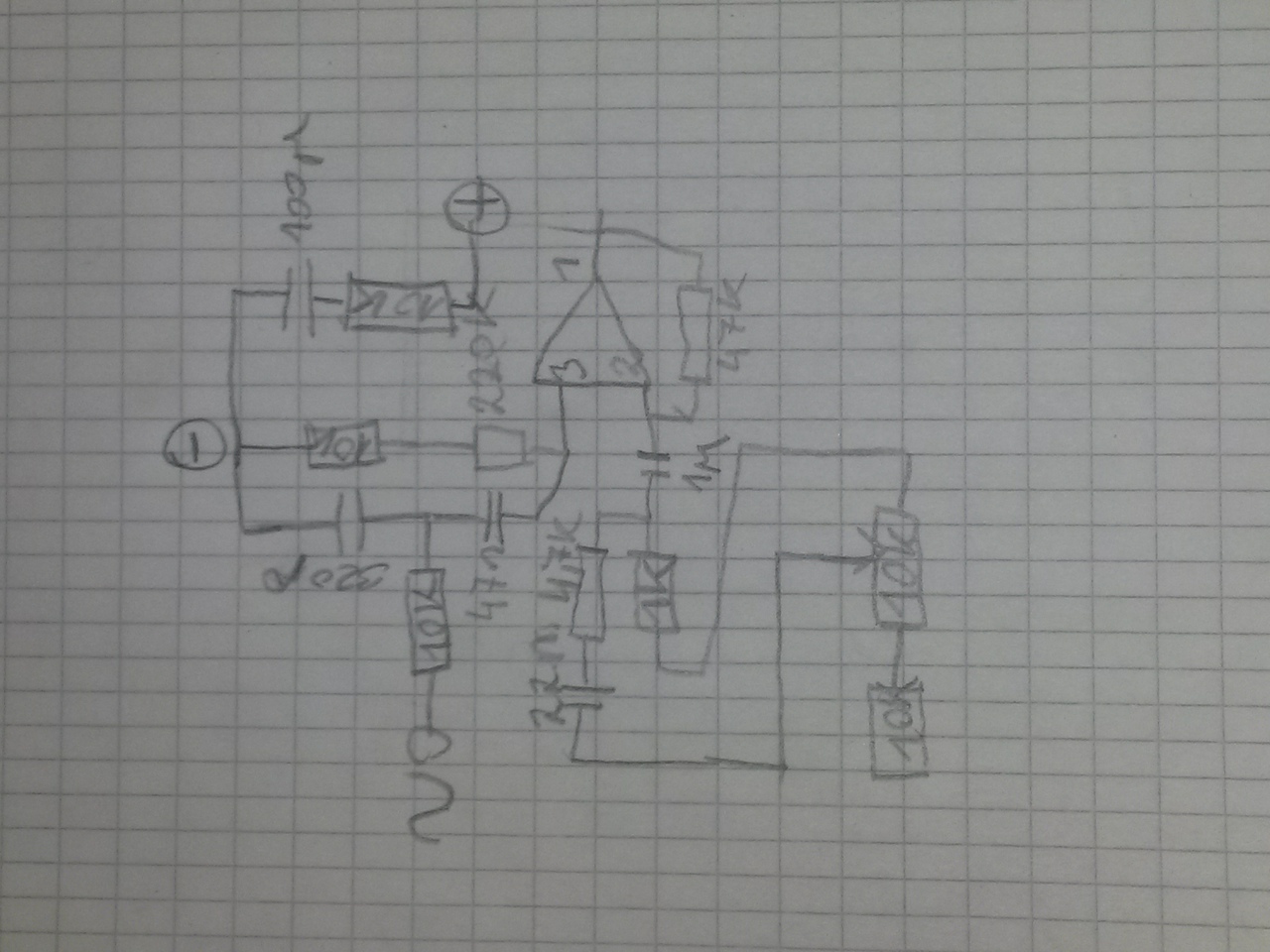

Egy kis információ gyűjtés miatt jöttem , épülget egy erősítő ami nem feltétlenül gitár erősítő lesz ,de szeretnék rá gitár bemenetet is ezért a gitár jelét egy kis műveleti erősítővel emelném fel az erősítő 200mV-os bemenetéhez.Az lenne a kérdésem ,hogy egy gitárnál , pl basszus gitár, mekkora a tisztán gitárból kijövő jel feszültsége kb ?Mert akkor lenne érték amivel számolnék az én kis műv erősítőmhöz.

Pl. a HSS konfigurációjú stratomon a hídnál lévő humbucker majdnem "érintőre" fel van tekerve, nagy terhelőimpedancia mellett több V csúcsfeszültséggel indít (még az 50kOhm-os 0dBu bemenetet is "tűrhetően meghajtja" - az már durván terheli). A single hangszedők kényszerből alacsonyabban vannak (ne akadjon beléjük a pengető), ott már csak a pengetés csúcsfeszültsége van 1V felett, az első teljes hullám már néhány 100mV nagyságrend (a telémnél kicsit alacsonyabb értékek). Nagy a szórás. Van itt még kéznél aktív PJB és EMG 80+61-el feltuningolt superstrat is, azok érdekes módon alacsonyabb jelfeszültséget szolgáltatnak. Kb. 100-150mV legyen a fogadott legkisebb jel teljes kivezérléshez, az ennél nagyobbat lehessen leosztani. Egy jól kivezérelhető nagy impedanciás bemenetű erősítő fogadja a jelet (minimális, 2 alatti erősítéssel - csak azért, hogy a 200mV bemenet kisebb jellel is kivezérelhető legyen), majd utána legyen egy poti. Legtöbb torzító már vígan meghajtja a tipikus (0dBu) vonalbemenetet. A hozzászólás módosítva: Jan 14, 2017
Én meg már az 5 mV-al számoltgattam amit a mikrofonok adnak , oda valahova tippeltem volna az értékét.A héten volt lehetőségem az erősítőre simán gitárt kötni , hááát nagyon gyengusz volt a hangja úgyhogy szerintem az a 2-es erősítés kevés lesz ,de majd meglátjuk.Esetleg valami bevált ajánlott kapcsolás előerősítőnek?Hangszín nem lényeges.Egy műveleti erősítővel szerintem már megelégednék A hozzászólás módosítva: Jan 14, 2017

A gitárnak lényeges, hogy nagy bemeneti impedanciára csatlakozzon. Több száz kOhm, de inkább 1 MOhm, ugyanis néhány 10kOhm bemenet nagyon leterheli a hangszedőt (nem kizárható, hogy a próbánál így jártál), ill. passzív elektronikánál a hangerő poti is vagy 250kOhm, vagy 500kOhm, ha nincs ütközésig feltekerve, egy sima vonalbemenetre tényleg csak mV-ok mennek. Ha fentebbi nagy impedanciás körülmények adottak, már 100mV nagyságrendű jelet kapsz. De mint írtam, nagy a szórás jelszintekben, nagyságrendi különbségek lehetnek. Itt nincsenek "szabványos" jelszintek.
Kapcsolás minden hangszín és tsai nélkül? Ha van szimmetrikus tápod, egy FET-es bemenetű OPA nem invertáló kapcsolásban (tápközepet beállító ellenállás min. 1MOhm), a fokozat után egy poti a 200mV-os bemenet felé. Alap esetben egyszeres erősítésre bekötve, de a visszacsatolás ellenállásainak meghagyod a helyet, hogy szükség esetén tudj növelni az erősítésen. A bemeneti jack-et úgy kösd be, hogy kihúzott dugónál testelje a bemenetet (azaz kapcsolós legyen). De legyen valami konkrét kapcsolás: Bővebben: Link Igaz egyszeres és telepes tápra készült, de így néz ki egy egyszerű, gitárhoz való jelerősítő fokozat. Nagy bemeneti impedancia, változtatható erősítés. Készülékbe építve az OPA cserélendő a nagyobb fogyasztású, de kisebb zajú TL071-re, ill. az előerősítőben rendelkezésre álló szimmetrikus tápról járatandó (max. +- 18V).
Fél oldalra kész a 4558-as kapcsolási rajza de mivel nem mélyedtem bele a témába az 1out és az 1in- közt van egy 47 kiloohmos összeköttetés. Milyen szerepet tölt be? Negatív visszacsatolás? Csak tippelek. Az eredeti torzítás mértékén akarok állítani. Elnézést a ronda rajzért. Csak nyers vázlat.

Időközben kész lett. Kivettem és egy fél megás potit raktam a helyére. Érezhető a változás a hangjában.

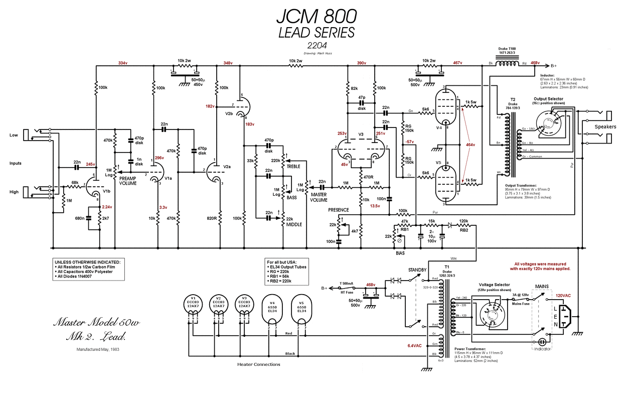

Összeraktam egy Marshall JCM800/Plexi 2in1 erősìtőt. EL84 a vége pacsirta kimenővel. A Plexi része rendban van, viszont a JCM800 gerjed, sípol. Többször àtnéztem a panelt és nincs rajta hiba. Kipróbáltam azt hogy csak a második csőfélre kötöttem a gitárt, de úgy is sípolt. A trafóról 230 V AC jön le. Ez van egyenirányítva, pufferelve. Az előfokcső első fele 170 voltot kap, a második 210-et. A hozzászólás módosítva: Feb 11, 2017
