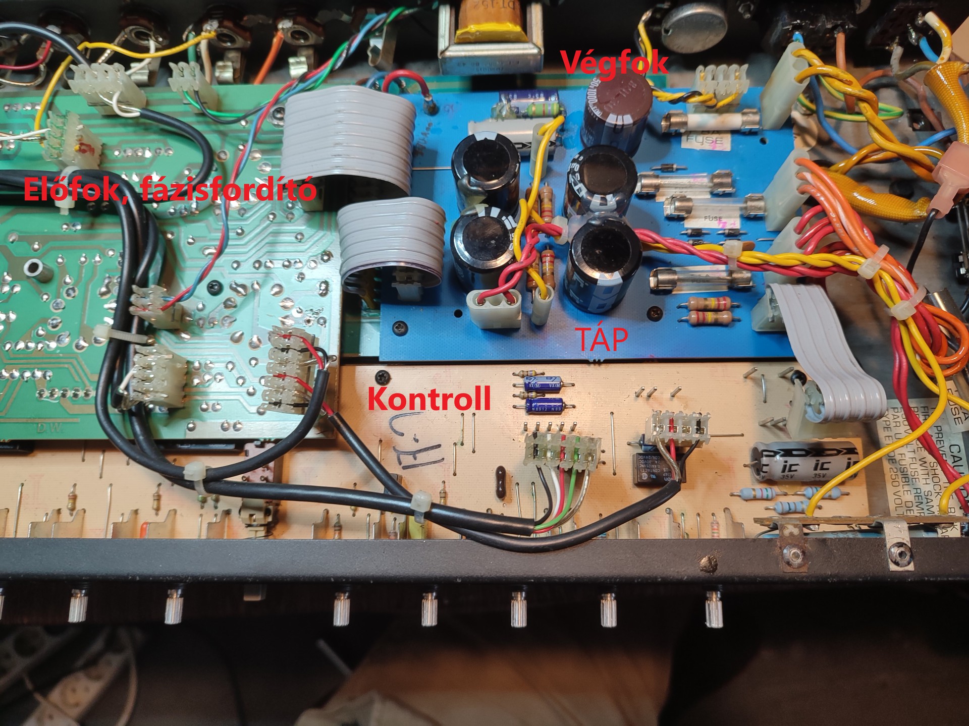

Az előfesz -48V, az 5,5K-ra beállított potival. Azért szeretnék bele potit tenni, mert ezek a csövek 4-5 évesek már, előbb-utóbb úgyis cserélni kell és akkor egyszerűbb lesz a dolog - nagyon sok idő szétszedni, két szintben vannak elhelyezve a nyákok - és nem örül annyira a szétszedésnek az erősítő Sajnos az R81 ellenállás már az alsó, végfok nyákon van, ki kell hozzá szedni az előlapi, kontroll-board kivételével mindent.
Szóval szeretném a következő embernek, aki belenéz megkönnyíteni a dolgát. De lehet az egészet érdemes lenne felújítani, mert erős a torzítása és minden zajforrás kritikus lehet. Ez még kiforrja magát... Amúgy kompakt, jól kitalált szerkezet, de alkatrész szinten macerás javítani.
(#) szendi001 válasza andraschober hozzászólására (») Máj 25, 2024 /
Valami jó potit tegyél oda . Teszel méf el pár képet légy szíves? Kíváncsi vagyok a konstrukcióra. Köszönöm!
(#) andraschober válasza szendi001 hozzászólására (») Máj 26, 2024 / 1
Ezeken látszik talán a legjobban. Érdekes, hogy a preamp és a kontrollboard ilyen "tüskés" csatlakozóval kapcsolódik, felülről nem is látszik igazán, de a nyákon alulról már igen. Ami mg szokatlan, hogy a táp és végfok nyákja egymás alatt van. De tényleg kicsi cucc és ahhoz képest sok funkció van benne, 3 csatorna, félig-meddig közös eq stb.
Jó poti (24mm régi CTS) van, frissen takarítva, átkenve. Ráadásul találtam itthon olyat, aminek nincs is "tengelye" csak csavarhúzóval állítható, szóval tökéletes jelölt a célra.

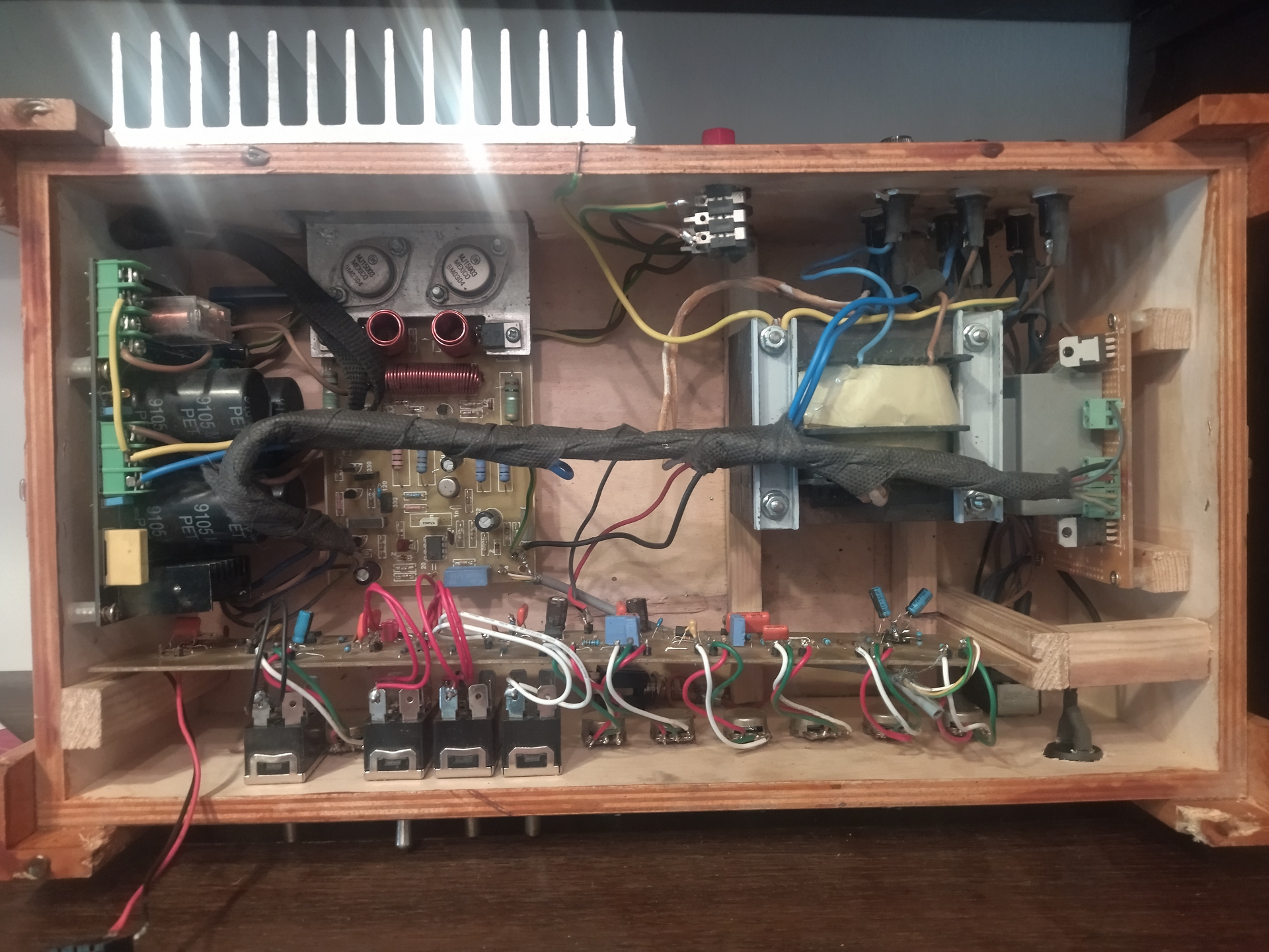

Szenvedek egy basszus gitár előerősítővel. Bővebben: Link. Hogy ne offoljam szét a műveleti erősítős témát, itt válaszolok. Van basszus gitárom, de játszani természetesen nem tudok. Erősítőket és hangfalakat építek. Jelenleg épül egy 4x12 Marshall szerű láda, a lábamnál van a cégnél egy félig kész csöves végfok, és ma este éppen egy 1 wattos Marshall klónt buherálok.
A hivatkozott Quad405 végfokkal ellátott előerősítő, sokkal korábban kb 13 éve épült. Aztán tavaly kaptam hozzá egy boros ládát és összeállítottam egy basszus gitár erősítőt. A probléma, hogy zajos. Már a felépítése nem ideális, van egy előerősítő, aztán mögötte hangszín fokozatok sorba kötve. Konkrétan mindegyik visz be zajt, de amikor ez épült TL082 volt kéznél. Most ott tartok, hogy kicserélem az IC-ket, nyilván pár ezer forintot megérne ebben a stádiumban a zaj csökkentése. Azonban elhangzott, hogy mivel a dobozban úgyis van 100 volt tápfesz, akár lehetne csöves hibridet is csinálni belőle, de az meg megöli az eredeti nyákot... Bármilyen tanácsot meghallgatok. Nyilván noise gate- el meg tudom oldani, de előtte faragnék egy kicsit a meglévő erősítőn.

(#) Massawa válasza szendi001 hozzászólására (») Aug 19, 2024 /
Milyen az a zaj? Lehet, hogy csak illesztési probléma. ( a gitárzaj, illesztés más mint az elektronika zaja).
(#) szendi001 válasza Massawa hozzászólására (») Aug 19, 2024 /
Fehér zaj szerű, akkor is, ha az erősítő bemenete rövid záras. Ha szakaszolom a fokozatokat, a zaj csökken, tehát az első gyanú a TL082 műveleti erősítőre terelődött.
(#) Massawa válasza szendi001 hozzászólására (») Aug 19, 2024 / 1
Valoszinü az elsö fokozat a ludas. Vagy tul sok ott az erösités vagy nem optimális az IC. Érdemes kiprobálni másokat.

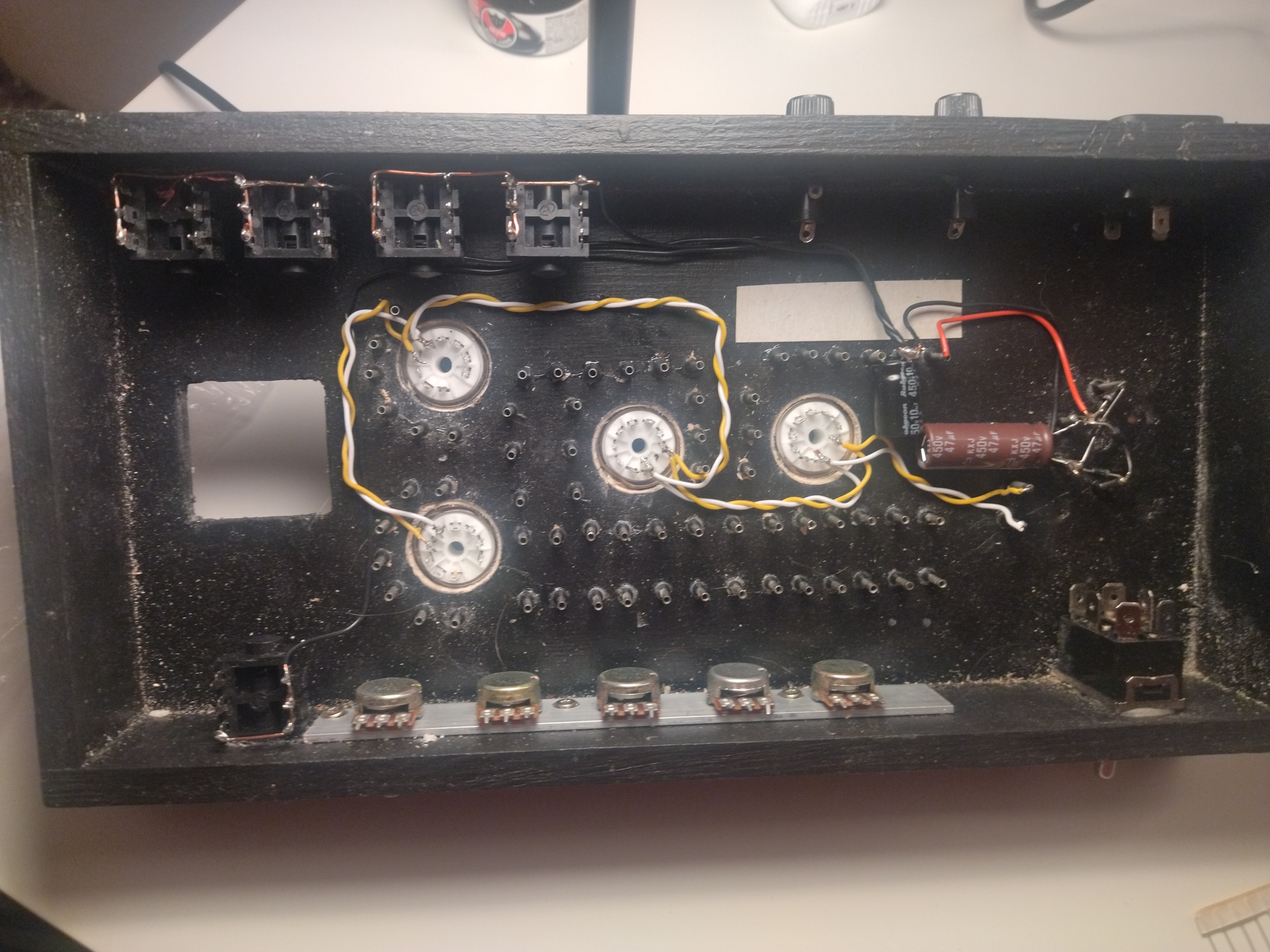

(#) tandras246 hozzászólása Nov 4, 2024 /
Marshall copy kapcsolási rajz
Erről a gitár cuccról lenne vkinek kapcsolási rajza vagy vmi infója?
Elvileg Marshall copy cucc.
Segítségeteket köszönöm.
(#) szendi001 válasza tandras246 hozzászólására (») Nov 4, 2024 /
Ez igy felismerhetetlen. Sok fele van. Vissza kell rajzolni sajnos.

Szia,
ha Marshall copy, akkor nincs olyan sok megoldás. Az egyszerűbb Bluesbreaker, amin van közép poti az Guvnor. Ezek az elterjedtebbek, ezeken belül is van 1, 2, akármi, de az elv nagyon hasonló.

(#) tothbela válasza proli007 hozzászólására (») Nov 4, 2024 /
Ha pedig valaki egyedileg tervezte, akkor sehol nem lesz rajz róla.
(#) proli007 válasza tothbela hozzászólására (») Nov 4, 2024 /
Azért ez nem egy ördöglakat, hogy egy negyedóra alatt ne lehetne kiegyenesíteni, főleg ha mankó is van hozzá.
Persze hogy nem ördöglakat. Ha a PCB másik oldalát lehet majd látni, esetleg a vezetékek csatlakozását a potikhoz és a potik értékét, akkor elég a negyed óra.
(#) tandras246 válasza proli007 hozzászólására (») Nov 4, 2024 /
Sajnos nem mert 5 potis. Hasonlót találtam de nem teljesen az. De köszi

(#) tandras246 válasza tandras246 hozzászólására (») Nov 4, 2024 /
Újra akrom majd vezetékelni. Jegyzetelést akartam volna elkerülni a kapcsolási rajzzal.
