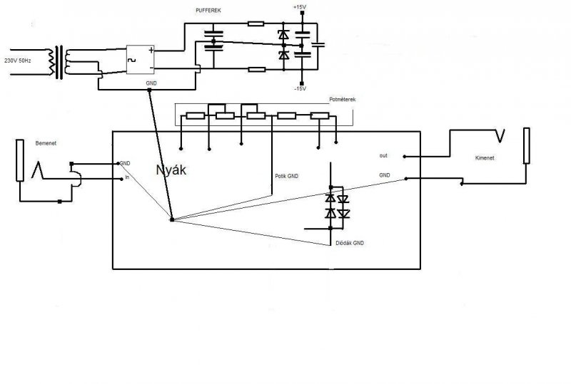

Újraépítettem és még mindig búg, szóval mostmár 100% hogy Bassmesternek igaza volt a feszültség stabilizátorral kapcsolatban.
Lerajzoltam Paint-ben hogy miként kötöttem...rajz szerint így van.
Bocs az értetlenkedésért.. de nem tudom hogy van...
(#) bourbonstreet válasza csoka69 hozzászólására (») Nov 12, 2009 /
Egy jó kis földhurkot azért sikerült összehoznod. A jack aljzatok hidegpontjai le vannak kötve a panelra és még külön össze is kötötted őket? Minek? Ráadásul -gondolom- fémdobozba is fogod építeni, akkor meg a dobozon keresztül is össze lesznek zárva, hacsak nem izolált aljzatot használsz.

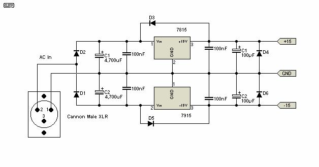

Egyébként meg hagyd azt a zeneres tápot a fenébe, vegyél egy 7815-7915 párost és megoldódik a gondjaid nagy része.

Ja, a kimeneti jack aljzat remélem csak rajzolva van fordítva és nem így kötötted be...
(#) csoka69 válasza bourbonstreet hozzászólására (») Nov 12, 2009 /
Igen a kimenet véletlen fordítva lett rajzolva.
Mit tegyek akkor, hogy ne legyen földhurok?
(#) hapro válasza csoka69 hozzászólására (») Nov 12, 2009 /
A nyákodra egy pontba kössed csak a GND-t, jelölj ki egy pontot amit kinevezel csillagpontnak, és abból a pontból vidd a GND-ket mindenhova ahova kell.

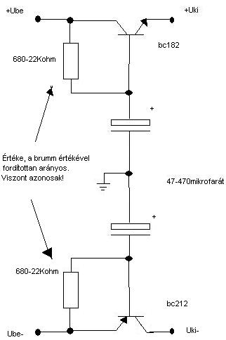

1.Nekem a stabkockák sosem segítettek, teljesen. Ha nagyon kis jelet kellett erősítenem, én a mai napig a csatolt képen látható egyszerű kapcsolást használom. Persze így duplán nem tudom, hogy próbáltam-e már. A műveleti erősítőkhöz egy párt, és a tranzisztoros részhez is egy párat tennék, és az ellenállás változtatásával belövöd azt a maximális áramot, ahol még nincs jelentős búgás, de a fokozat, vígan jól dolgozik. A negativ ágban ugyanez lehet, csak pnp-tranyóval. Viszont páronként az ellenállások ugyanolyanok legyenek. A kimenetre még tehetsz egy 100mikros kondit de ne sokkal nagyobbat, mert kinyomja a tranyót...
Ne zárd rövidre, és ne terheld túl, sokkal jobb mint az elenállásosztó, de egy pár tranyót mindig ellőttem amig beállítottam. Én a két 680 ohmos helyére ügyeskedném be.
2.Viszont egy haverom járt úgy, hogy mellédugta az ic-t és csak a búgás, csak a búgás, aztán mondom neki, ez az ic mintha ott se lenne, ami hang van az a visszacsatoló ellenálláson megy át. Nézzük meg a bekötést, hát nem jól számolta át a 14-lábút 8-ra.

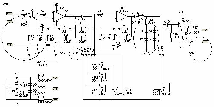

Mellékeltem előrébb, hogy érthető legyen.
Itt van, Bekarikáztam a paintes rajzon szereplő részeket

Amit pár oldallal előrébb felraktam albert kreutzer hangszín abban pont van nyákrajz egy ilyen IC párossal felépített tápnak.

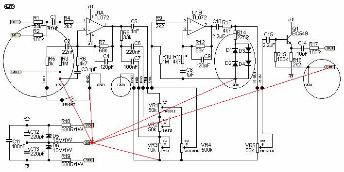

Ez pl csillagpontos GND.
szerk, és az előtte lévő tápodat ahol az a 10.000µF-os puffer van annak a GND-jét is ebbe a pontba kössed.

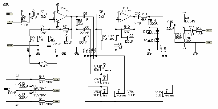

A mellékelt képen van az előfoknak a rajza ahogyan én raktam össze, az úgy nem jó?
Arra gyanakszok még, hogy a potik nekem nem árnyékolt vezetékböl van összekötözgetve, hanem egyeres(nem sodrott) szigetelt rézhuzallal.

Nekem a potielrendezés még csak nem is hasonlít a kapcsrajzon lévőre! Eleve a Mid és a low önmagára van visszakötve, ráadásul a magas jön utánnuk melynek közepe vr4-re megy. Szerintem nem is hasonlít. Én a két 100 mikros közepéről hoznám a földet, és nem a trafótól, de földhurokban nem vagyok jó... Ráadásul cserélném őket 1000 mikrosra! (szerintem a stabnak ezt még bírni kell feltölteni)

a csillagpontra gondoltam, hogy jó-e, a potikat azokat csak úgy szimbolikusan rajzoltam hogy látszódjon, hogy mi is az....
