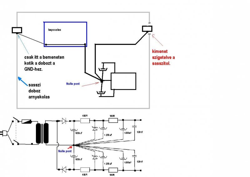

(#) karpi válasza csoka69 hozzászólására (») Okt 28, 2009 /
A huzalozas okozza altalaban az altalad halhato bugast .Elemmel nem hallatszik de adapterrel hallatszik.A szures ha jo akkor a huzalozastol fugg.Eleg egy szimpla adapter en tobb ilyet hasznaltam es nem volt a legkisebb bugas sem.
IC-k eseteben a brumot az IC is elnyomja de a huzalozasra kell ugyelni.
A trajzon latszik hogy a nulla pont a szurokondi kivezetesen van .
Ez a nulla pont nem kapcsolodik a sasszihoz/dobozhoz, ernyekolashoz .Csak a bemeneti csatlakozo foldpontjarol kotik az emlitett arnyekolodobost /sasszit stb a foldhoz.
A tobbi GND a szurokondenzator "null"-hoz lesz kotve.
A "foldhurok" okozza a bugast.
Masik eset amiert kerdeztek hogy mikor bug az maga a hangszedo altal "begyujtott" brum lenne amit a halozati trafok es kabelek szort magneses terenek a hatasa.

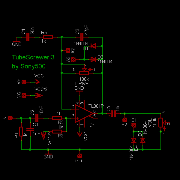

(#) Sony500 hozzászólása Nov 5, 2009 /
Szeretném a véleményeteket kérni egy projekttel kapcsolatban. Érdekelne, hogy szerintetek ez működőképes konstrukció-e.
Tehát az elképzelésem: az előerősítő szerepét a "tubescrewer3_schematics.jpg" képen látható kapcsolás töltené be. Ez lényegében egy szimpla, IC-s, vágódiódás gitár torzító egy hangerő (VOL) és egy torzítás szabályzó (DRIVE) potival. Az A2-3, B1-2 pontok egy 3 állású kapcsoló helyét jelölik, amivel a diódákat lehet variálni.

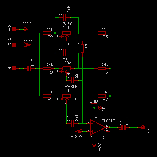

Az előerősítő jelét egy három utas (?) hangszínszabályzóval lehetne szabályozni ("eq_schematics.jpg").

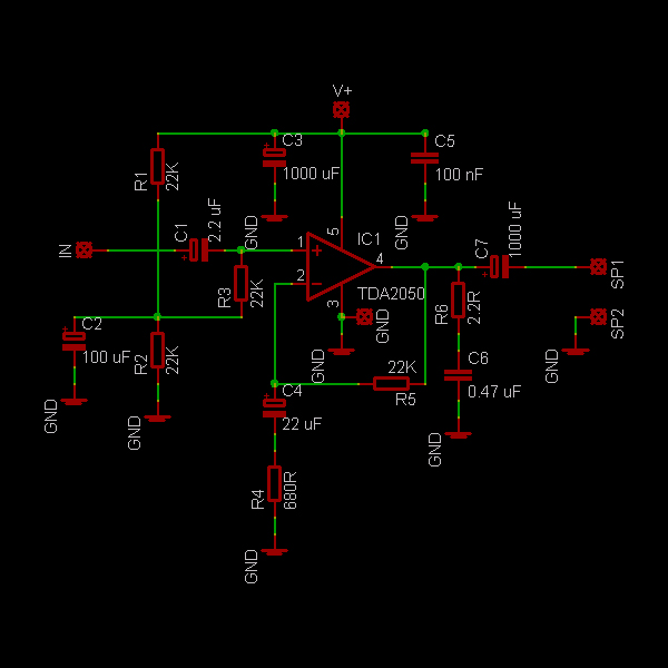

A végerősítő ("power_amp_schematics.jpg") pedig egy TDA2050-re épülő kapcsolás lenne. Erre rákötnék egy 50 Wattos, 4 ohm-os, 10 colos Jensen hangszórót, és lényegében ennyi.
(A rajzon több helyen van "VCC" és "VCC/2" csatlakozás, erre a műveleti erősítő IC-k miatt van szükség.)

(#) Bassmester válasza Sony500 hozzászólására (») Nov 5, 2009 /
Az adapter amit linkeltél, nem lenne szerencsés megoldás. Inkább próbálj meg beszerezni egy ilyen trafót. Ez még két 2050-et is lazán elhajt és olcsóbban kijössz.

(#) karpi válasza csoka69 hozzászólására (») Nov 7, 2009 /
Ha nem tevedek eppen neked valasoltam a huzalozassal kapcsolatba .
NEM MEGSZAKITANI kell a fold vezeteket hanem megfelelo nulla potentialra kotni " es kapcsolasi pelda- rajzot is tettem valahol itt lejebb.
A dobozt ,az arnyekolo foliat meg ilyeneket ami kivulrol arnyekol , a saszit ,azt kotik a bemenet fizikailag hozza legkozelebbi fold pontjara .Hogy ne keringjen semmifele kobor aram amit aztan felerosit az eloerosito.Tehat az egesz arnyekolo kulso ami antennnekent is felvehet zavarjeleket a bemenet nulljara lesz kotve igy ezek a jelek le vannak "nullazva"
a bemenet szempontjabol.

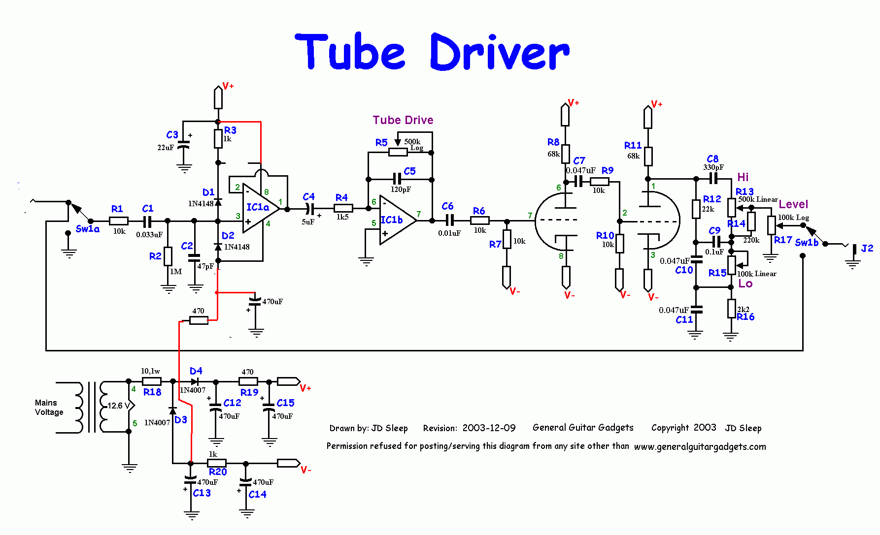

(#) magitor válasza kocos hozzászólására (») Nov 9, 2009 /
Tube driver megint, ahogy Ford Fairlane mndaná, eszem fszom megáll, átnéztem, és a panel jó, jók az alkatrészek de csak sexuál működni, a 4558 as táplábain 0.30- 0.60 V ig tendálnak ha benvan az ic ha nincs akkor megvan a tápfesz, ez olyannyira így van hogy, már a pufferkondikon is a kapcsolás elején ilyen paróra esika fesz, 12V 1.2A trafóval! Nah ez mi a paszulykenőcstől lehet? Kevés lenne neki a táp? Esetleg kínáljam meg a fűtést teljesen külön tápról? Kapcsrajz, hozzávalók:Bővebben: Link
(#) karpi válasza magitor hozzászólására (») Nov 10, 2009 /
D1 ,D2 -et nem kototted forditva ?
Futes 150mA 12V vagy 300mA 6V.Gondolom jo lenne kulon egyeniranyitott megszurt korrol futeni..
Az a ket felhullamos megoldasu egyeniranyitas a soros 470 KOhm valamint 1KOhm a negativ agban 8mA aramot enged meg .Innen nem lehet futeni.
A szekunderrol direkt kell hogy mukodjon a futes 12V/150mA kell vigyen egy 1,2 A-es trafo melegedes nelkul.Brumm eseten lehet egy graetz es egy elko-val egyenaramrol futeni termeszetessen leszabalyozva 12V-ra a 17 voltrol egy stabilizatorral.
Igaz elfelejtettem az IC-rol irtakat.Feszultsegeket merni ..IC aramat merni .Ha IC nelkul OK minden ott a baj.IC nelkul merni a feszultsegeket .IC-t cserelni .Nem volt forditva beteve az IC ? bar az aram kicsi az ellenallasok utan,csak par miliamper.
Ilyesmit kell nezni.
(#) magitor hozzászólása Nov 10, 2009 /
ampert nem is tudtam icvel mérni, ma/holnap megmérem, helyesen van bekötve, mert néküle az aljzatban is megvan a fesz mind a negatív 4es lábon mind a pozitív a 8 ason, ahogy betvan leesik... és az ic nem pukkant meg 4 et próbáltam végig, a nyák rendben van, a forrasztások is. Létezhet hogy a táp a hibás? Csak elviszi a felét a fűtés, de akkor is marad még a a cső többi részének, ileltve az ic nek 600mA... Kevés lenne?
A transzformator szekunder tekercsen mered a 12V-ot mikozbe van vagy nincs IC bekotve. Nem szabad lecsokkenjen a feszultseg.
A csonek a futeset kiiktatod , az fogyaszt a legtobbet 150mA t.A cso futese 12 V kell legyen a rajzban a 12 V-os futes kapcsolas van bekotve.A rajzba levo csovet lehet 6V-rol is futeni de akkor a 12V-tol kieghet .
Az a transzformator tenyleg 1,2A-es ?.
Mint mar irtam a tapegyseg hatarolja az aramot kb 10mA-re ( 470 Ohm+1KOhm .Ha ennel tobbet hasznal a kapcsolas akkor esik a feszultseg.
Ha az IC biztos jo ( nem fogyaszt sokat , katalogiusban irja menyi a fogyasztasa "uresjaratba'" .
Megoldas az IC-nek kisebb elennallasokat tenni egy egy Zener diodaval stabilizalni .Igy kapna 20mA koruli aramot es nem esik a feszultseg.Az az 10mA ( ha jol szamoltam ) igencsak kevesnek tunik.
Ahogy mind nezegetem a rajzot szerintem el van rajzolva .
A ket 1KOhmos ellenallas csak a ket vedodiodanak kell .Az IC tapfeszultseget esek elott kell bekotni.Valahogy ahogy a rajzot modositottam , a 470 Ohm utan ne legyen az IC-vel bekotve nagyobb a feszultseg mint 15V!.ezert jo lenne egy egy Zenert tenni az esetleges halozati feszultseg ugras esetere.
