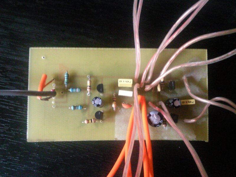

Megépítettem ezt az előerősítőt,Bővebben: Link leellenőrizem minden oké, de valamiért mar bemeneti hang nélkül is búg, ha hozzá érek a potméterhez akkor is elkezd búgni. ha hangot adok rá akkor aztán még jobban elkezd búgni, nem tudom mi baj lehet, a kapcsolási rajz alapján a potmétereknél pl: BASS a kimenetet vissza kell kötni a bemenetre? ha igen akkor nem tudom elképzelni mi lehet a baj
Feltételezem hang jön ki belőle, szóval gitárral rálépve ad hangot, csak búg. Ha így van, akkor brummos a tápod. Ha hosszú és árnyékolatlan vezetéket használsz a potméterekhzez, de főleg a bemenethez, akkor is búghat. Tegyél be stabilizátort, nem tudom mekkora tápfeszültséget használsz, de pl 15V os szerintem jó, vagy 24es, vagy sima RC- szűrőt. Ha semmilyen hang nem jön ki, csak búg, akkor mérd meg feszültségileg mit mutat a feteknél. Írd le milyen feszültségek vannak a földhöz képest az alsó fetek drain-jén, meg a felső fetek gate- jén. Zsolti

20v-ról megy, hang van az 1m volume potit lecseréltem egy 100k-ra és javított a dolgon, az a baj hogy amint feltekerem egy kicsit a potit egyből torzít, a szűrőt hova kössem be?
Az a baj, hogy ez egy nagy impedanciás áramkör, eléggé érzékeny a legkisebb zavarokra is. Le lehet ellenőrizni, ha újjal közelítesz egy egy pont felé és hangosabban zúg, akkor ott szedi össze. Itt szinte mindenhol ilyen pont van. RC szűrőre ötlet, ellenállást sorosan a + vezetékkel, a kondit meg az ellenállás után ,a másik lábat meg le a földre. Ellenállásnak kezdetnek pár száz Ohmot ajánlok, kondinak pártíz esetleg 100uF. Az ellenálláson esni fog feszültség, de a tápból jövő zavarokat elnyomja. Mondjuk ez az áramkör elég jó tápfesz elnyomással rendelkezik,de nem árt neki. Beteszel pl egy 100Ohmost, aztán multival rámérsz az ellenállásra, mennyi feszültség esik rajta. Szerintem, mivel ilyen magas a tápod, nyugodtan ejthetsz rajta több voltot is, 1-2..Minél nagyobb az ellenállás, annál jobban szűri a tápod. Az egész dolgot az áramkörhöz rakd közel, ne a tápegységhez. A torzítás meg sajnos ilyen, ezek a fokozatok nagyot erősítenek, nagy tápfeszültségük van szóval ki tudja rajzolni a naghy jelet és a következő fetet túllövik. Ezen lehet segíteni ,de előbb halkítsunk a búgáson ![]() Zsolti

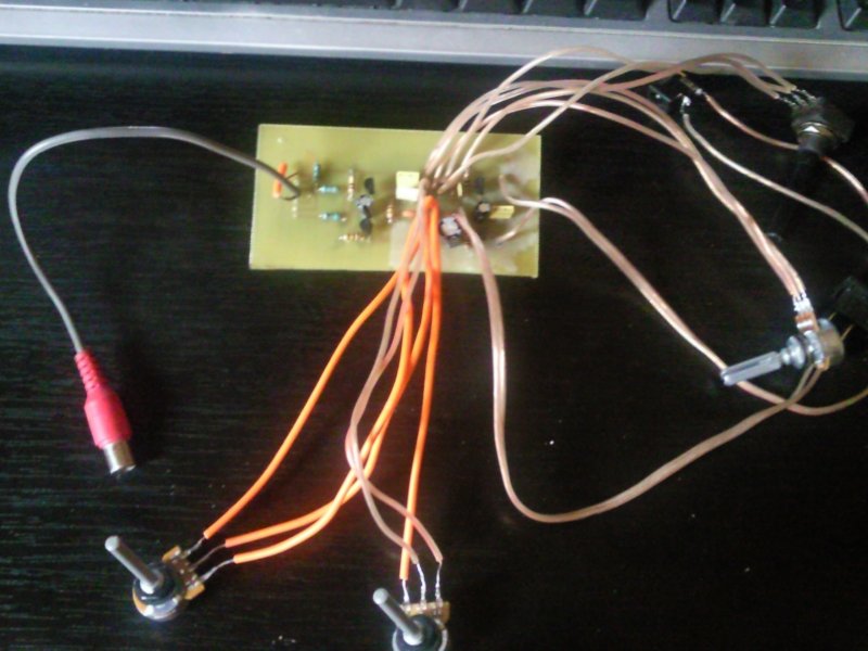

![]() Amúgy azt is eszre vettem ha hozza érek a földhöz halkabb a bugás, meg hogy a mély hangtól is betorzít, hogy lehetne javítani a tda2030a mély hangján?
Várj csak. Ezt az egészet egy tda2030ra kötötted? A potik vezetékéből, ha nem létfontosságú, vágj le, mert így nem túl jó, hogy ilyen hosszú. Meg használhatsz nyugodtan vékonyabb kanócot, azt meg tekerd össze jól. A tda mély hangján szerintem nem tudsz javítani, mert a gyári ajánlott kapcsolásban már elég mélyra lemegy, meg gitárhoz nem is kell olyan elképesztően nagy mély hang, szóval azt biztos tudja. A torzítás attól lesz, ha a tda van utána, hogy már maga a tda vezérlődik túl, nem is feltétlenül a jfet. Az előfokot vissza kell osztani, mert a tda nem tud vele mit kezdeni. Nameg így mindjárt más kérdés a búgás, nem mindegy milyen földet hova kötöttél. Zsolti
Igen egy tda2030a -ra kötöttem rá. a bugás nem is igazan bugás inkább olyasmi mint amikor a rádió zúg, mintha az áram bele hallatszana

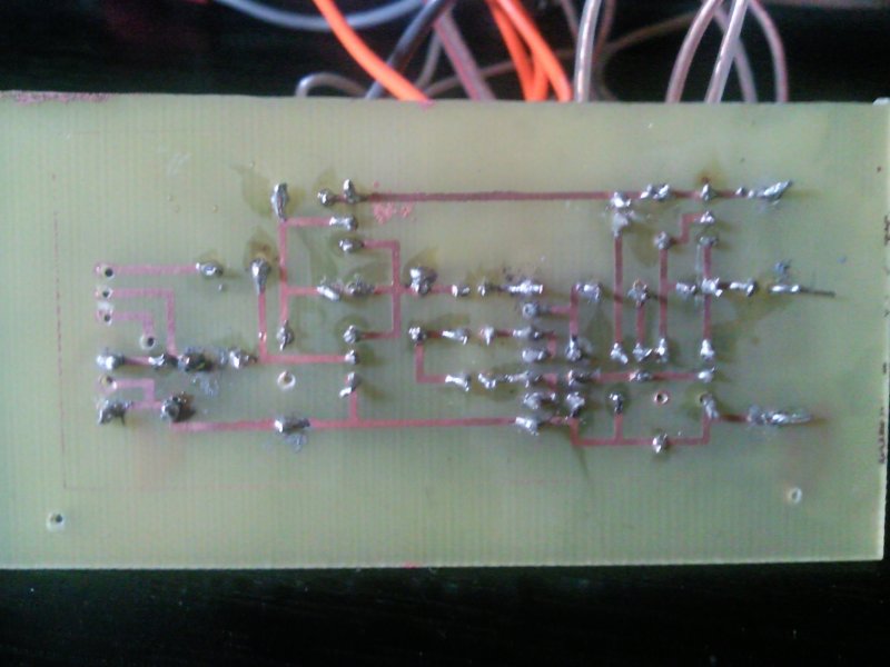

Első ránézésre úgy láttam nem fogadtad meg a tanácsom és fordítva raktad be a Fet-eket..., de "végülis" jól vannak. Az első apróbb "gubanc", amit elkövettél (,mint az bárkivel előfordulhat), véletlenül a tükörképet rajzoltad a nyákodra. Amit rajzoltál az a beültetési rajz, ez alapján rakod össze a cuccoz, de a nyáklapra ennek a rajznak a tükörképét kell felvinni! /Így megépíteni is könnyebb, hibakeresés is egyszerűbb/ Tehát felülnézetből a kész panelnek ugyanúgy kell kinéznie, mint a beültetési rajz! Nálad most ehhez képest a "függőleges tükörképe" látható. Elvileg így sincs probléma (működésügyileg), viszont ha az előbb említettek miatt véletlenül a paneled felső részére tetted a +20V -ot, ahogy a rajzodon is van akkor úgy nem jó /, mert úgy a föld helyére került. / Bocsi, ha tévedek, de a vezetékeken nem igazodok el és az észrevételeid erre utalnak, hogy rossz helyen lehet a +20V... (Ez könnyen orvosolható, pl.: fekete filctollal befested végig a tápdugó "-" vezetékét ami a földre megy, és felraksz egy nekünk ilyen átszínezett fotót. Nagyobb segítség lenne, ha még pár vezetéket másik színre átrajzolnál, hogy egyértelműbb legyen számunkra...) Remélem érthető voltam...
