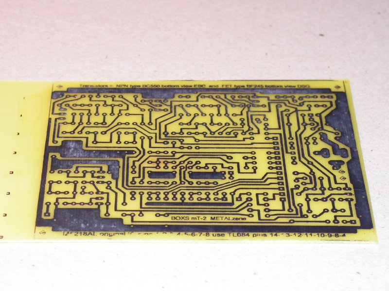

Most nézegetem az oldalt amit linkeltetek. A layout láttán megnyugodtam, hogy van és nekem kell kínylodni vele

Köszi mindenkinek a segítséget de nem igazán értem hogy mért három alkatrész lista van meg pl egyiken sincs rajta hogy a Q1 Q2 Q3 alkatrészek milyen értékűek
A nyák úgy van tervezve, hogy 2 IC belemenjen, egy SIL tokos, meg a DIL. Attól függ, milyet szeretnél betenni. Első oszlop Common = mindegyikben közös Második oszlop = TA7136 IC esetében (nem gyakori IC) Harmadik oszlop = TL072 vagy hasonló dil tokos dupla opa Tranzisztorok 2N5088 (transistors sor alatt). értékük nem kritikus, bármilyen BC NPN tranyóval helyettesíthető,de azért lehetőleg nagy bétájúval, csak a lábkiosztásra kell figyelni. Remélem tudtam segíteni. Zsolti
