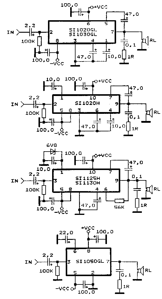

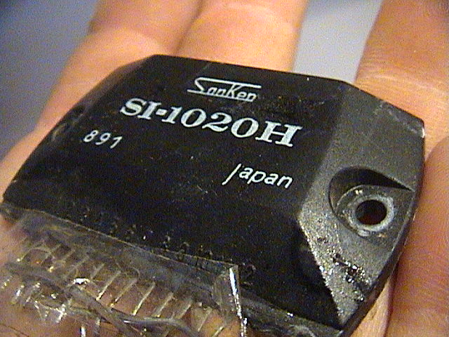

A címben emlitett erősitőről keresek adatokat, service manualt stb. Bármit erről:Gpm 8000 a Hifi amplifier. Enyit tudok róla hátsó cimkén SI1020H áll! Rákerestem guglival de semmi, :no: az SI1020H lehet egy hybrid ic? Ez lenne a végfok? Szóval segitsetek, ha tudtok! :bow Egyébként tökéletesen működik, csak semmi adatom nincs róla!)Köszi minden segitséget!

Hirtelen nem esküdnék meg rá , de az IC neve mintha a nulszériás Orion SE1025 végerősítő végfoka /2x25W/is lenne. 84-85-ös magnósok évkönyvében azt hiszem.
Szerk:Bocsi az csak a sztereó Sanken gyártmánytesója:SI-1125 HD
Orion SE1025 állitólag STK IC-s!
Bár még nem volt szerencsém hozzá! Lehet szétkapom hátha belül több infó lesz mint idekint! Azért ha találtok valamit megköszönöm!
Nekem van ilyen Orion erősítőm és SI-1125HD van benne. Fel afejjel, keressünk tovább!
