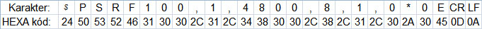

Megoldható esetleg úgy, hogy megkeresem a ASCHII kódját a karakternek, amit majd átalakítok hexába és úgy küldöm?
A P betű egy karakter, annak van ASCII kódja és azt lehet hexaban is írni, DE MINT UGYAN AZ A SZÁM!
Azaz írhatod így:
Nincs különbség. Ha Te egyszerre csak egy hangot tudsz kiejteni a szádon, és szeretnél hosszabb szavakat is használni, akkor mit teszel? Szépen sorba egymás után ejted ki a betűk hangját. (kis csúsztatással) Szóval neked is egyesével kell elküldened a hosszú NMEA kódokat. Amúgy meg nem kell ezen görcsölni. A legtöbb GPS-nek nem kell küldeni vezérlő kódot, hogy elinduljon. Vannak alap beállításai, azzal futnak egyből, akár van uC akár nincs.
ASCII kódtábla: Bővebben: Link
És csatoltam a szöveget átalakítva (kép).
