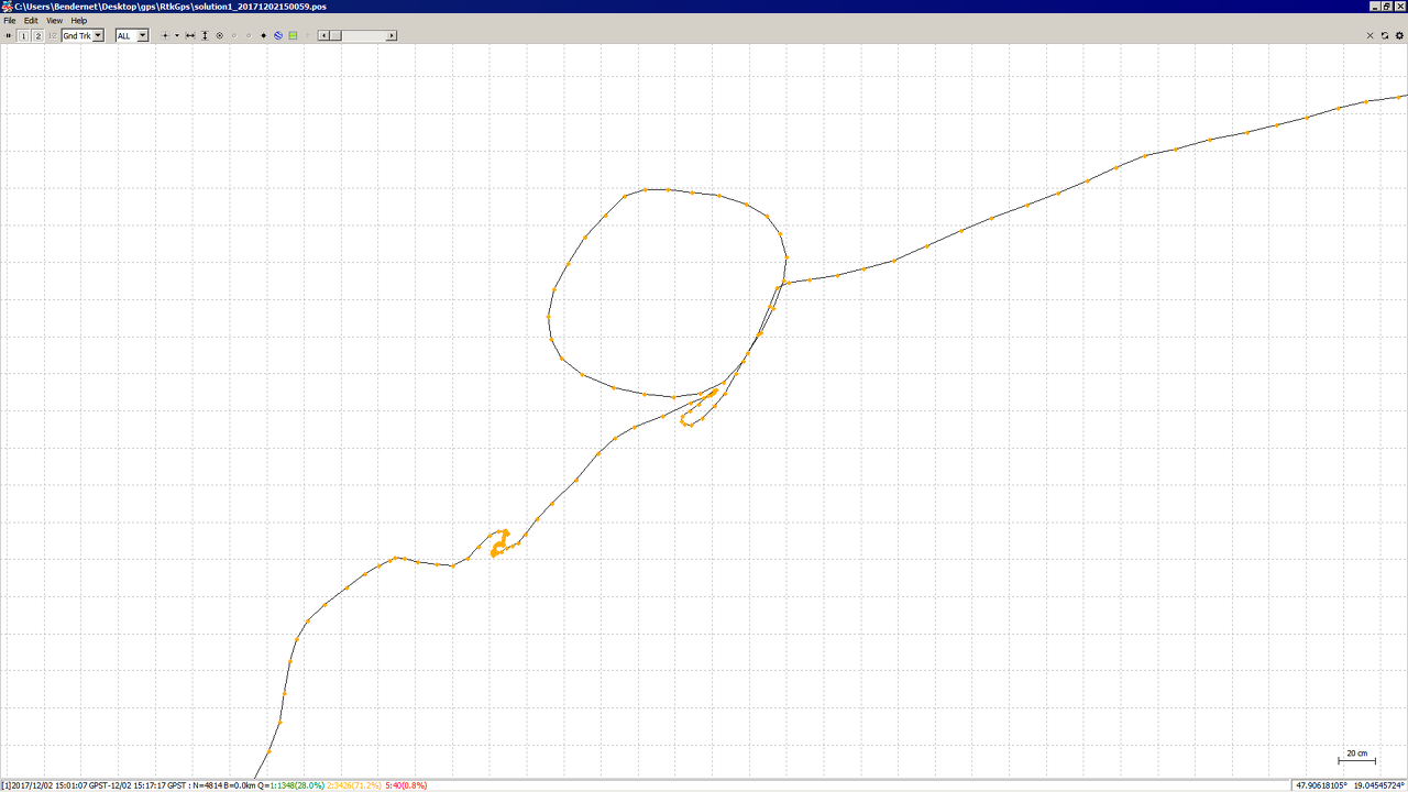

(#) Bender hozzászólása Dec 2, 2017 /
Egyelőre a penci obszervatórium adatait használom, de a tetőre lassan kikerül a saját bázis is
Az egyik képen kiraktam a ketyerét a nógrádi vár egyik csücskére, a másikon meg körbeforogtam vele. Egész tűrhető

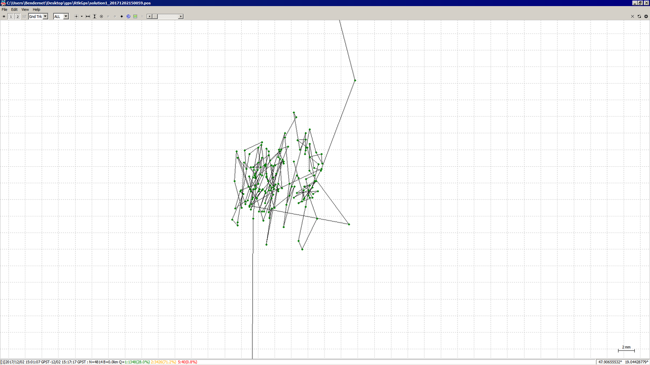

(#) Bender válasza Bender hozzászólására (») Dec 18, 2017 /
A piros 5 napos a cián pedig mai mérés. A két "new point" ezek átlaga. A kettő közt 2,5mm van. A vektor 22 km.
(#) pont válasza Bender hozzászólására (») Dec 18, 2017 /
Elég sok pont átlagának tűnik, ha jól értem, mi is ábrázolódik "itten". Real time erre nem igazán van idő. Hogy én is beszámoljak valamiről, az én bázisom is próba üzembe állt, a vétel lehetséges mobilon és pc-n az RTKLIB rtknavi programjával: Roverként, TCP Cliens, a 91.144.83.62 IP-n a 2101 -es porton elérhető, a formátum az U.blox az opcióknál a Glonass Galileo-hoz is mehet pipa. Korrekciós használatra (50Km-es körzetben írják használhatónak) a pozíciója : 46.68337622 18.27538452 és 196.12 magas.
(#) Bender hozzászólása Dec 19, 2017 /
10 perc atlagolásából is kijön ilyesmi eredmény. De a bázis minden nap kiszámítja a helyét a penci obszervatóriumhoz képest. Eddig 3 teljes nap van, mind egy 1mm sugarú körön belül. Ntrip nálam is van, nvs és rtcm3. De azt vettem észre, hogy az rtcm3-mal el lesz fix, vagy csak ritkán. Emellett negyedóránként mentődnek 2 Hz-es rinexek, óránként 1 Hz-es és naponta a nav fájl és 1/30 Hz-es obs. Vajon 1 frekis vevőhöz van értelme choje ring antennát felszerelni?
A te referenciapontod 150-200 km-re van. Tényleg, a pontos helyét hogyan határoztad meg?
